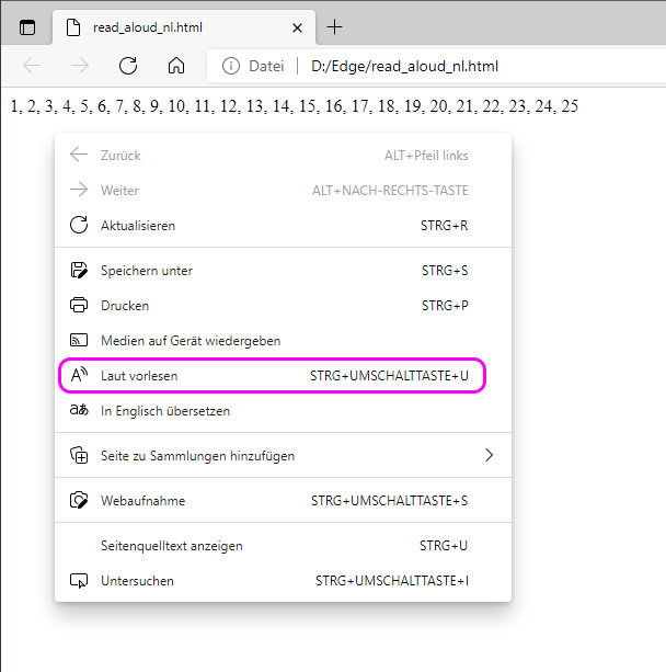

Bei einsprachigen HTML-Dateien wird der Text richtig von den
entsprechenden ausländischen Tanten vorgelesen.
<!DOCTYPE html>
<html lang="nl">
<head>
<meta charset="utf-8">
</head>
<body>
1, 2, 3, 4, 5, 6, 7, 8, 9, 10, 11, 12, 13, 14, 15, 16, 17, 18, 19, 20, 21, 22, 23, 24, 25
</body>
</html>
<!DOCTYPE html>
<html lang="fr">
<head>
</head>
<body>
</body>
</html>
<!DOCTYPE html>
<html lang="ja">
<head>
</head>
<body>
</body>
</html>
Aber wäre es möglich, mehrsprachige HTML-Dateien zu erstellen?
Ich habe es mit
<div lang="fr">...</div>
versucht, aber ohne Erfolg.

Geht z.B. mittels span:
<p>The title is "<span lang="fr">Le Bon Usage</span>".
Quelle:
https://www.w3.org/International/questions/qa-html-language-declarations
Oder auch einen ganzen Absatz:
<p lang="fr">Ce paragraphe est défini en français.</p>
Quelle:
https://developer.mozilla.org/en-US/docs/Web/HTML/Global_attributes/lang
