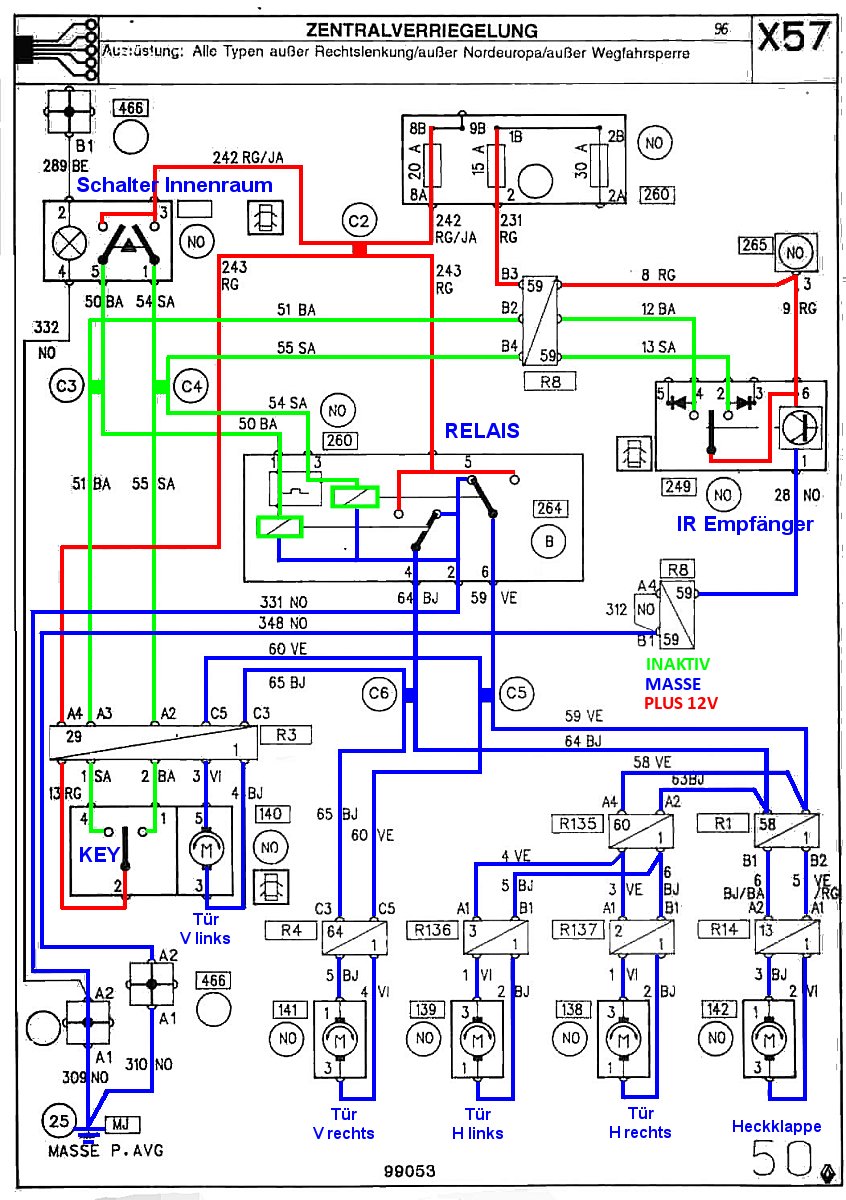

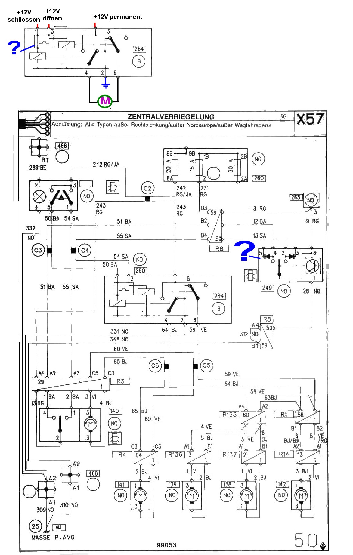

Im Schaltplan für einen Renault Clio bj.'93 weist das Relais zum
betreiben der Motoren für die Zentralveriegelung ein Symbol auf, dessen
Funktion mir nicht ganz klar ist. Ist es Vielleicht ein Thermoschalter
oder Timer, der verhindern soll, dass die Motoren ständig unter Last
sind wenn man zu lange am Schlüssel dreht (bzw. die Fb dauernd gedrückt
hält)? Apropos Dioden: im Gesamtplan sieht man beim IR Empfänger zwei
Dioden die offenbar ins nichts führen ? Evtl. Ausgänge für eine
optionale Wegfahrsperre ?
Danke für Eure Hinweise
MFG
Marco

Das Aussehen dieses Bauteil weisst auf eine kleine Elektronik hin,
welche im Relais verbaut ist.
In diesem Fall hat mein Vorposter dir die Antwort bereits gegeben. Mit
der interne Schaltung wird die Polarität des Motors gedreht (öffnen oder
schliessen).

Ich lasse mich wirklich eines besseren belehren, da ich frage um zu
lernen.
Aber: Wozu eine "interne Schaltung" um die Polarität nochmals zu ändern.
Laut Stromlaufplan haben sowohl Schlüssel, Innenschalter und IR Fb.
(alle parallel mit den 2 Relais (öffnen u. schließen)verbunden,
folgende Stellungen:
AUF-RUHE-ZU,(bis auf die Fb. die intern polarisiert wird).
Mit jedem dieser 3 Schalter wird jeweils das eine oder andere Relais mit
plus 12V versorgt, was besagte Polarität realisiert. Im Ruhezustand sind
die Relaisausgänge jeweils mit beiden Polen gegen Masse geschaltet,
sprich alle Motoren mit beiden Polen auf Masse.
Selbst wenn es als Schutz gedacht wäre um zu verhindern, dass einer im
Innenraum auf "zu" drückt und der andere auf "auf", würde es auch keinen
wirklichen Sinn machen, da dann die Motoren anstatt 2-polig auf Masse,
halt 2-polig auf VCC wären, was nichts ändern würde "rührt sich nix".
