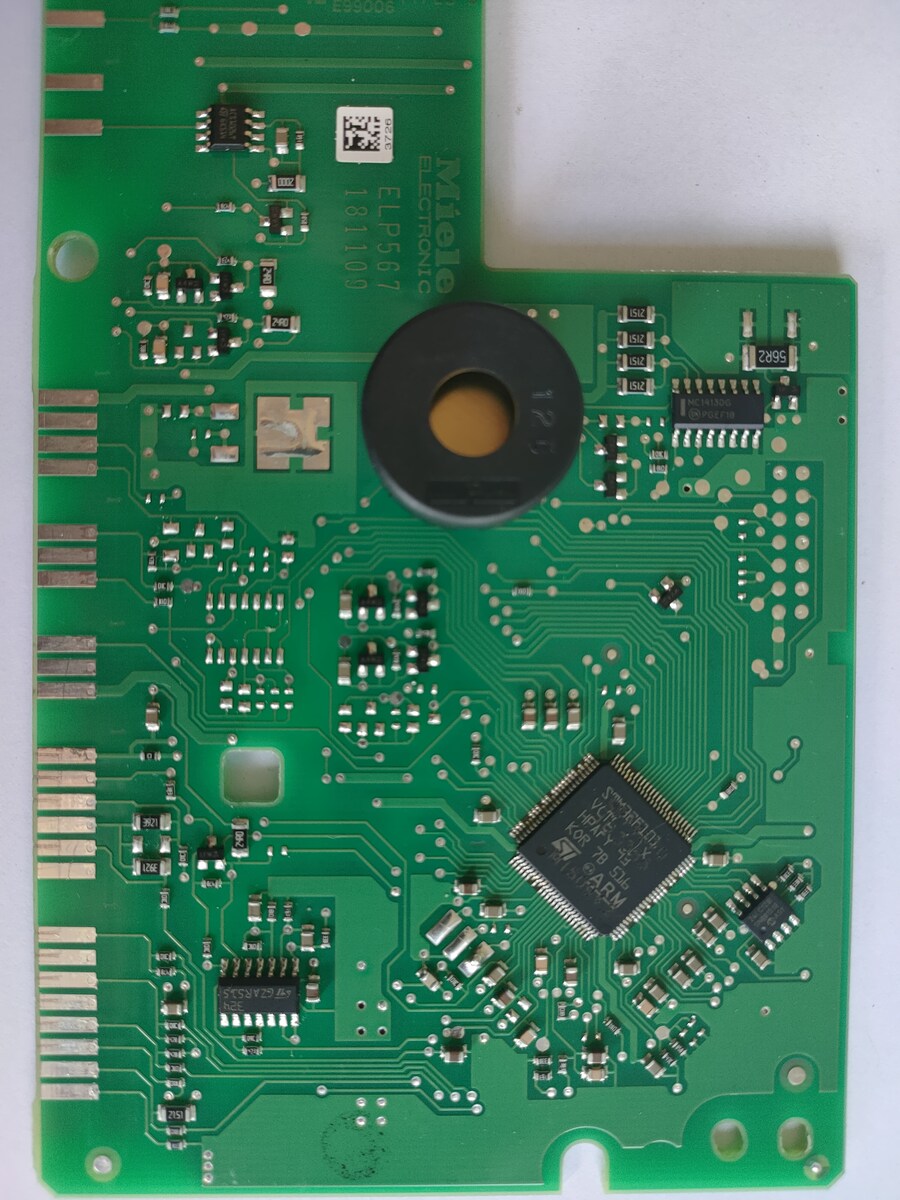

nach unserem Umzug und dem Anschließen der Spülmaschine (Miele G4292 Vi)
ging diese für etwa 1,5 Monate ohne Probleme.
Seit einigen Tagen geht sie nicht mehr an, der Einschalter ist ohne
Funktion. Nun habe ich die Steuerelektronik (ELP 567-F) ausgebaut, die
Kontakte gereinigt, und das ganze wieder zusammen gesteckt. Siehe da,
alles leuchtet normal auf, und der Spülgang begann sofort mit dem
Schließen der Türe.
Nach Beendigung des Programms hat sich die Maschine wieder abgeschaltet
und war wieder "tot".
Also nochmal kurz zerlegt, um mir das ganze nochmal genauer anzuschauen.
(Konnte auf der Platine nichts erkennen, dass an klassische
Überspannungsthematik o.ä. erinnert.)
Wenn ich den neuen Spülgang starte, bevor sich die Maschine
selbstständig ausschaltet, dann "lebt" sie solange ohne Probleme weiter.
SMD-Schalter schaltet leider normal ohne Probleme.
Hat jemand spontan ne Idee? Am TNY kanns ja kaum liegen, wenn sie
manchmal einfach läuft, oder?
Danke für die Mithilfe :)

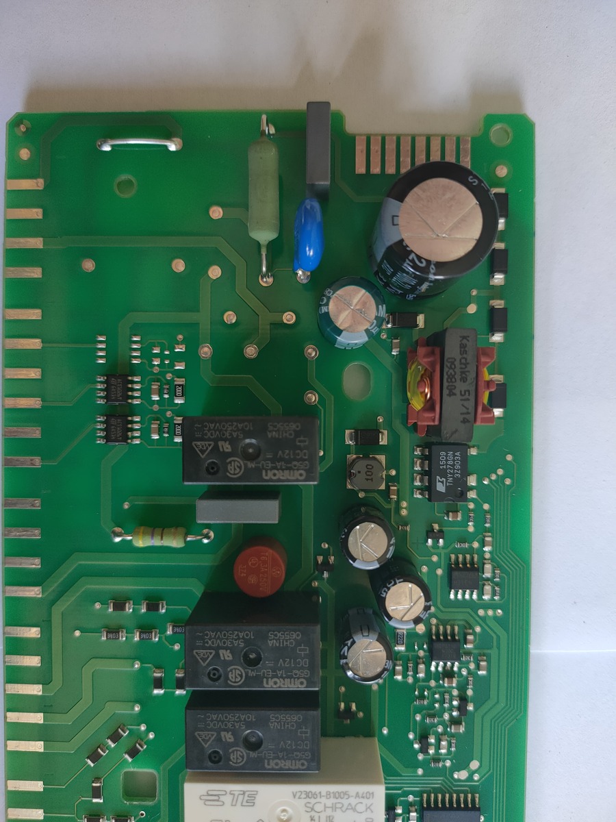

Tausch mal auf Verdacht die vier kleinen Elkos am TNY. Der große
400V-Elko oder was das ist wäre auch ein Kandidat, aber die kleinen
gehen wesentlich häufiger kaputt bzw. bekommen einen zu hohen
Innenwiderstand.
Wenn Du messen kannst und weißt was Du tust (ich gehe von Netzspannung
auf der kompletten Platine aus bzw. Netzteil nicht galvanisch getrennt)
kannst Du ja auch mal die Ausgangsspannungen des Netzteils messen, ob
sie vorhanden und stabil sind.

hier nur kurz die Lösung, die am Ende geholfen hat.
- TNY ausgetauscht -> Schaltfunktion wieder da, solang sie ging. Ging
aber immer noch sporadisch, dann gar nicht.
- einen der 470er Elkos getauscht, der mir durch erschien -> keine
Verbesserung
-Platine geföhnt -> alles läuft wieder :D
OP #6770705
Geföhnt heißt, geföhnt.
Ich konnte durch ein verdrehen der Platine das Fehlerbild beseitigen und
wieder aufrufen. D.h. es scheint wohl ein Kontaktierungsproblem auf der
Platine da gewesen zu sein. Mit einem Heißluftföhn auf 110°C die Platine
von beiden Seiten langsam abgeföhnt.
Danach ließ sich der Fehler nichtmehr durch das verdrehen hervorrufen.
Selbst nach dem vollständigen abkühlen. Eine dauerhafte Lösung ist das
wahrscheinlich nicht, aber ich hoffe Mal, dass es 1-2 Monate hält, oder
sich dann wieder dadurch fixen lässt.
Das würde auf jeden Fall den Stress einer sofortigen Neuanschaffung ein
bisschen rausnehmen.

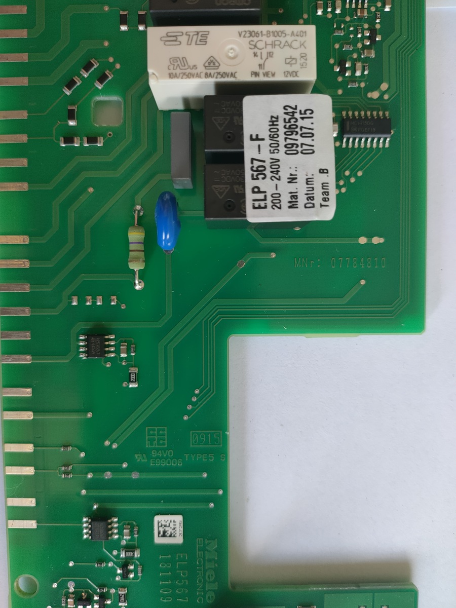

In dem Fall würde ich mal sämtliche Lötstellen einer äußerst kritischen
Sichtprüfung unterziehen (ggf. mit Lupe) und soweit möglich alles
nachlöten was nicht perfekt aussieht. Besonderes Augenmerk gilt dabei
auch den bedrahteten Bauteilen.
Ich hatte mal den Fall, dass auf einer Spülmaschinen-Platine von Siemens
alle vier Lötverbindungen eines Print-Trafos gebrochen waren, aber so
fein, dass man es bei einem Blick auf die Lötseite kaum sehen konnte.
Grund dafür war sehr wahrscheinlich der Ruck beim Auf- und Zuschnappen
der Tür in Verbindung damit, dass a) der Trafo nicht zusätzlich
mechanisch befestigt war, b) er nicht bündig eingebaut war, d.H. die
Lötstellen wurden wechselweise in beide Richtungen belastet, und c) an
Lötzinn gespart wurde.
So schwere Bauteile hat Deine Platine zwar nicht, dass exakt der gleiche
Fehler wahrscheinlich wäre, aber z.B. könnten die Lötstellen des
Mini-Trafos vom Schaltnetzteil auch durch Vibration mit der
Schaltfrequenz im Laufe der Zeit ermüdet und gebrochen sein.
