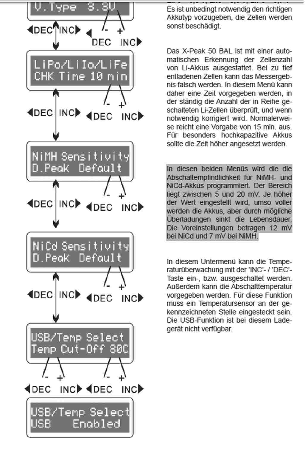

#6755684
wieder etwas dazugelernt.
Habe mich durch das Menü des Akkuladers durchgequält.
Und...siehe da.
Delta U - früher als DAS Non-Plus-Ultra von der Werbung dargestellt -
wird auch relativiert.
Muss man sowas immer erst hinten herum erfahren?

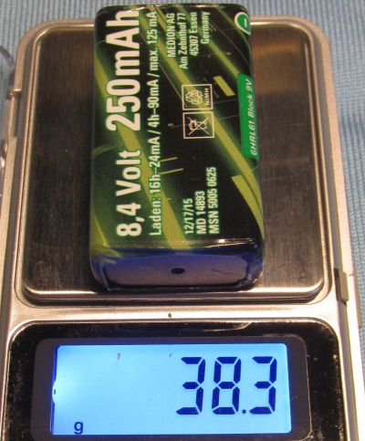

Ob wirklich drin ist, was draufsteht: Ich habe hier zwei 9V-Blocks, Lidl
und Aldi, die als 6HR61 / 6HRL61 gekennzeichnet sind, aber tatsächlich
aus sieben Zellen bestehen. Nachdem vor ein paar Jahren ein frisch
geladener Block in einen Dauerkurzschluß geraten ist, sehe ich auch,
dass in dem keine Rundzellen sind.
Der Aldi mit Kennzeichnung HRL müsste ein LSD-Typ sein, seine
Selbstentladung ist aber genauso schlecht wir beim HR von Lidl.
