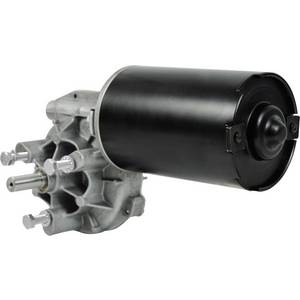

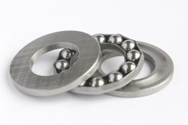

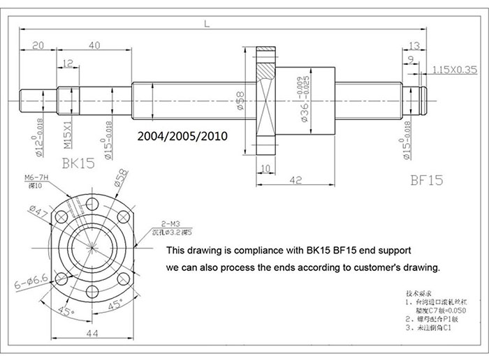

Moin nachdem ich die hydraulische Verstellung für meinen höhenverstellbaren Schreibtisch verworfen habe, bin ich nun an einer elektromechanischen Variante: Kugelumlaufspindel SFU2005: https://www.ebay.de/itm/402558451301 steht auf einem Drucklager (siehe Bild) und wird von einem Motor angetrieben (der Motor läuft auf 24V, mit 20 oder 40 Umdrehungen/min, hat ein Drehmoment von 2Nm, Welle 8mm und Hall-Sensoren) Meine Frage bezieht sich jetzt auf den Antrieb der Spindel: Der Schaftdurchmesser beträgt 15mm (siehe Zeichnung) und Zahnräder bzw. Riemenscheiben in der Größe sind recht teuer. Bei einem Riemenantrieb hätte ich auch noch die Bedenken, dass die Kraft die ganze Zeit auf dem Riemen liegt, dann lieben auf den Zähnen von zwei Zahnrädern? Oder ist das unbegründet? Und fallen euch "günstige" Wege ein die 15mm von der Spindel mit der 8mm Welle des Motors zu verbinden? Noch eine kurze Kontruktionsbeschreibung: Das Tischgestell(ähnlich Abb.) besteht aus zwei separaten höhenverstellbaren Beinen. In den Füßen befinden sich die Motoren und die Spindeln drücken jeweils den inneren Teil des Beines nach oben raus.

Kugelumlaufspindeln sind ungünstig, weil ein Druck auf die Mutter zur Drehbewegung der Spindel führt!, der Motor also ständig gehenhalten muss. Nimm die billigeren Trapezspindeln, und trotzdem einen Motor mit selbsthemmendem Schneckengetriebe, einen Scheibenwischermotor. Beide (oder alle 4) werden über einen Sensor an der Motorwelle synchronisiert.

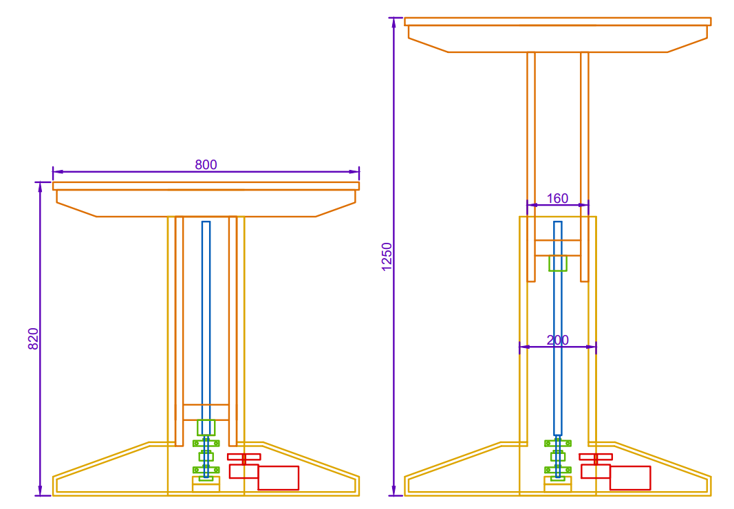

MeierKurt schrieb: > Dann muss der Antrieb halt auf der "richtigen" Seite sein. In dem Fall > also oben. Dann mach doch mal eine Skizze wie. Ich kanns mir gerade nicht vorstellen. Siehe Bild im ersten Post. In die zwei Beine muss die Spindel rein. Höhe Tisch eingefahren ca. 70cm, ausgefahren 50cm mehr, wenn ich das richtig verstanden habe.
Udo S. schrieb: > Höhe Tisch eingefahren ca. 70cm, ausgefahren 50cm mehr, wenn ich das > richtig verstanden habe. Ja, Motor im Fuß, Spindel drückt den inneren Teil des Beines nach oben. Kann ich später mal zeichnen.
Kolja L. schrieb: > Kann ich später mal zeichnen. Das ist mir klar, nur nicht wie MaierKurt das so konstruiert, das seine Gewindestange dann auf Zug belastet wird.
#6755169
Kolja L. schrieb: > Ich meine aber mal gehört zu haben, dass verzinkte Gewinde unter druck > zu kleben beginnen. Richtig. Nicht nur verzinkte. > Aber die 200kg sind wahrscheinlich noch kein Druck f Doch. Uli's Tip war einfach fachlicher Unsinn. 60 Grad Flankenwinkel Spitzgewinde sind absichtlich selbsthemmend, damit die Mutter sich nicht auf der Schraube löst, und als Antrieb völlig ungeeignet.
Udo S. schrieb: > Das ist mir klar, nur nicht wie MaierKurt das so konstruiert, das seine > Gewindestange dann auf Zug belastet wird. Flaschenzug :-) Zeichnen fällt dank abgelaufener ACAD Lizenz eh flach... MaWin schrieb: > 60 Grad Flankenwinkel Spitzgewinde sind absichtlich selbsthemmend, damit > die Mutter sich nicht auf der Schraube löst, und als Antrieb völlig > ungeeignet. Okay, schade. Klingt aber logisch.

Ich hab auch mal gebastelt und bin der erste mit nem Bild ;-)
#6755916
Kolja L. schrieb: > Ich hab auch mal gebastelt und bin der erste mit nem Bild ;-) Und warum die Gewindespindel nicht oben (mit am starren Fuss oben befestigten Drucklager oder Kegelrollenlager) lagern (das Profil, was sich aus dem unteren Rechteckfuss herausschiebt, muss dann eben innen einen breiteten Schlitz haben, ein innen offenes U sein), und meinetwegen trotzdem unten antreiben, man kann ja etwas vertikales Spiel bei den Antriebszahnrädern zulassen), und damit die Gewindespindel nur auf Zug belasten, schon wird aus dem 20mm Trümmer ein 10mm handliches Teil.
MaWin schrieb: > Und warum die Gewindespindel nicht oben (mit am starren Fuss oben > befestigten Drucklager oder Kegelrollenlager) lagern (das Profil, was > sich aus dem unteren Rechteckfuss herausschiebt, muss dann eben innen > einen breiteten Schlitz haben Danke, du hast mir gerade die Augen geöffnet. Die Lösung war mir nicht eingefallen.
Udo S. schrieb: > Danke, du hast mir gerade die Augen geöffnet. Jetzt habe ich es auch verstanden! Aber ja, dann wäre die Innenseite ja fast ganz offen. Muss ich mir nochmal überlegen... So wie in der Zeichnung habe ich alle Mechanik an einer Stelle und könnte über eine kleine Revisionsklappe an alles dran kommen. Ist jetzt aber auch nicht der große Vorteil...
Wenn Du das Bein über den Fuss gehen lässt und die Mechanik dort unterbringst, geht das auch.´(Also Hosenbein über den Socken, nicht darunter.) Nebenbei könnte man so sogar den Antrieb direkt über eine Kette direkt unter der Tischplatte koppeln. Aber ich sehe den Mehrwert einer dünnen Spindel nicht. Da ist ja nicht unbedingt perfekter Leichtbau gefordert, leichtgängiger oder viel billiger ist eine dünne Spindel auch nicht und Steigung und Durchmesser sind auch voneinander unabhängig.
