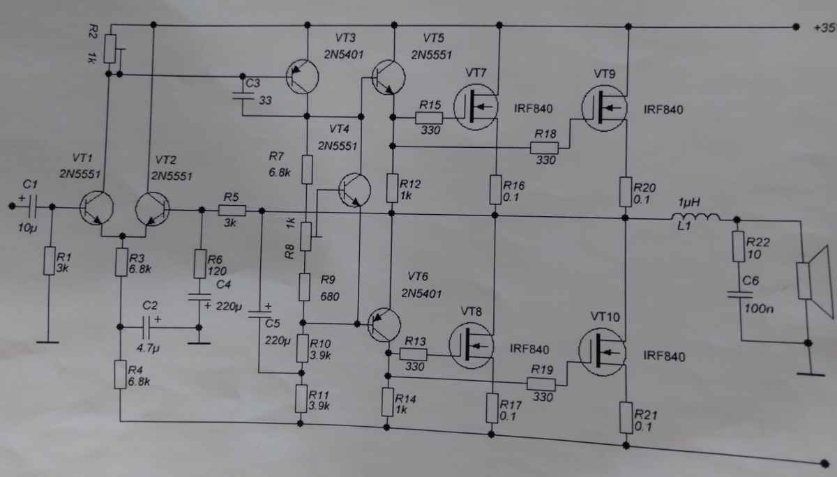

Ich habe nache einer einfache NonKomplementären Verstärkerschaltung
gesucht (Ich habe haufen NMosfets liegen, keine Nfets) aber keine
gefunden. Allerding habe ich das (im Vorhang) im internet in einem forum
gefunden und schnell probiert. Leider funktioniert es nicht, Ruhestrom
und Offset Spannung lassen sich nicht ändern.
Meine Frage zur Schaltung, funktioniert das so wie in der Schema oder
ist die für komplementären entwurf virgesehen?
von H. H. (Gast)
Nein.

von Elektrolurch (Gast)
Falk B: "Das Eingangssignal geht direkt auf den Ausgang?"
Welchen Schaltplan hast du gesehen?
Der Eingang geht auf den Differenzverstärker VT1, VT2.
mit VT2 wird der Ausgangs-Mittelwert gegengekoppelt.
@AudioNeu:
Die Schaltung ist für N-MOSFETS!
Den Ruhestrom stellt man mit R8 und den Nullpunkt mit R2 ein.
Der Verstärker mus mit genau diesen Transistoren aufgebaut werden,
sonst landet der Arbeitspunkt sonstwo.
Zudem NICHT Steckbrett-geeignet!
Die Transistoren sind mit 500V Spannungsfestigkeit brachial
überdimensioniert. Wird wohl dem SOA geschuldet sein?
Im Schaltplan fehlt (mindestens)eine wichtige Angabe: Die
Verlustleistung von R12!
Rechnerisch 5W Spitzenleistung, ca. 1,5W in Ruhe => 3...5W!

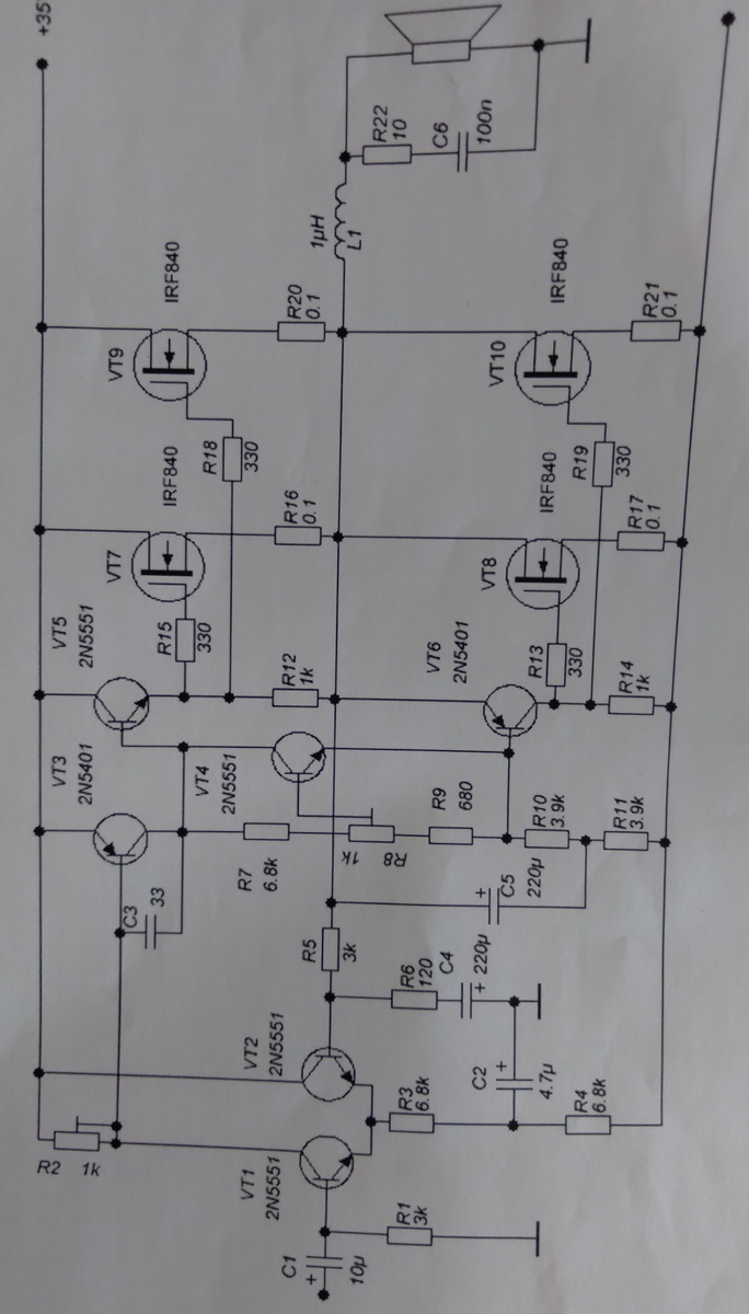

von Falk B. (falk)
Der war in meiner Anzeige unten abgeschnitten. Ich hab ihn jetzt mal
gedreht, ist auch besser lesbar. Damit erscheint die Schaltung schon
sinnvoll, sollte funktionieren.
von Der schreckliche Sven (Gast)
An R12 stehen vielleicht 3 Volt (!)

von quasi interested in that (Gast)
Auch, aber auch wg. d. etwas besseren Eignung von Hochvolt-Fets
(R.E. sagt sogar "möglichst hochohmig") bzgl. V_GS(th) vs. T_j.
https://sound-au.com/articles/hexfet.htm

von H. H. (Gast)
Die Sourcewiderstände sind aber viel zu klein.

von Pille (Gast)
Ich habe Sowas vor Jahrzehnten mal mit BUZ20 aufgebaut, funktioniert
schon, allerdings ist die obere Halbwelle halt nicht voll aussteuerbar.
Die Endstufenpaare sind kaskadierbar, der mögliche Lastwiderstand wird
dadurch niedriger, die Ausgangsleistung steigt.

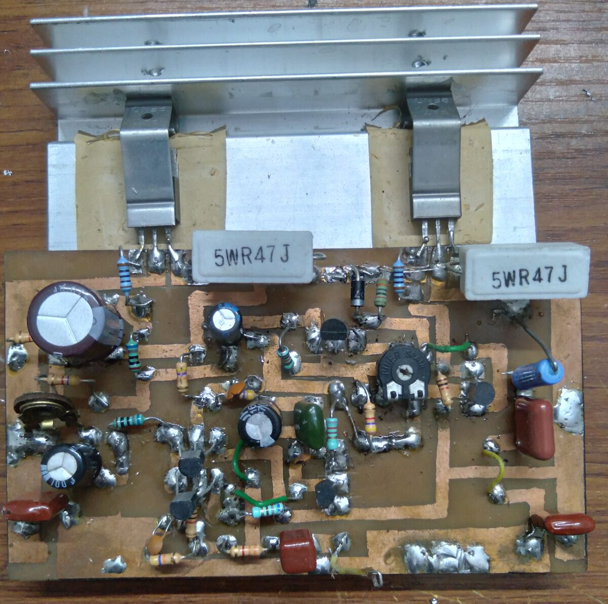

von AudioNeu (Gast)
Ich bedanke mich sehr bei allen Mitbeteiligten für die Antworte und
Beiträge.
Es tut mir leid das ich erst heute mitbekommen habe das mein Beitrag
erst genommen wurde, und nur als ich zufällig meine emails geblãtert
habe und erfahren wo war das verschoben.
Damals habe ich auf Rat aufgegeben und baute den Verstärker auf، und SMD
PCB layout (Anhang bitte). Leider hat er nicht funktioniert! Ich habe im
Forum von Leuten die den  probiert haben gelesen; es kling nicht so laut
wie ein TDA2003! Bei mir überhaupt nicht! Auch nicht LM386!
Ich habe davor den Verstärker mitTDA2030 und 2 Darlington P und N
probiert, die TDA2030 halten nicht durch! Zwei Stück gigen hi!
Ein mit IRFP2940 und dessen komlementär probiert aber die Mosfets sind
auch schnell tot.
Ich habe auch KlasseD mit TL494 im Youtube und platinen und layout
vorhanden probiert! Mein Rat: Figerweg!
Endlich  habe das eine hier:
https://solderingmind.com/wp-content/uploads/2020/05/irf-250-mosfet-amplifier-circuit.jpg
gefunden und etwas modifiziert, und er funktionert super. Mosfets Kühl
trotz Lautstärke, flexibel (Betriebspannung, risikolose
Ruhestromeinstellung, Eingangswiderstand etc) und robust! Also:
Empfehlenswert.

von Lothar (Firma: HZB) (analog_art)
> gesucht
DIE Schaltung ist NICHT einfach!!!
Es ist viel einfacher mal 3...5 Euro für komplementäre Fets auszugeben
und damit eine der üblichen komplementären Schaltungen aufzubauen - die
prinzipbedingt weniger Verzerrungen aufweisen und RUHESTROMSTABIL sind.
Das wird der Grund für zigfaches Abrauchen der nichtkomplementären
Versionen sein.
In der ersten Schaltung scheint mir die Temperaturkompensation des
Ruhestroms, schlicht sehr schwach bis dysfunktional zu sein. Da hat
einer etwas von den komplementären Stufen etwas abkopiert, ohne zu
verstehen, was diese Teilschaltung dort macht und wie sie das genau
macht.

Aber werden sie das? Nein. Einer arbeite als Emitterfolger
(Sourcefolger) der andere in Kollektorschaltung (Drainschaltung).
erstere Schaltung hat einen niedrigen Ausgangswiderstand, letztere einen
sehr hohen und damit geht es dann auf die Last, hier 4 Ohm. Das ist dann
am Ende alles andere als symmetrisch und gleich!!
Wir haben hier also nicht: EINE Schaltung mit gleichen Transistoren
sondern ZWEI! Auch wenn es auf den ersten Blick gleich aussieht, aber
der Ausgang ist mal am Source und mal am Drain angeschlossen und das
macht DEN Unterschied und damit die Schaltung der gesamten Endstufe
stark unsymmetrisch und somit verzerrend! (Von der Komplikation der
Temperaturkompensation mag ich ja garnicht mehr reden. Das ist ja dann
schon dauf bezogen eine Nebenproblemchen.)
Da wird es dann trotz der Ungleichheit zwischen N und P Typen besser,
wenn beide in Source-(Emitter)schaltung arbeiten. (Es gibt dann noch den
Trick zwei N- Kanal Fets und 3 P-Typen parallel einzusetzen, um es
gleicher zu machen... aber das muss je nach Fall gesehen werden und ist
hier für die Anfängerdiskussion einfach zu viel.)
Auf alle Fälle muss man sehen Sourcefolger und Drainschaltung mit
gleichen FETs versus zweimal Sourcefolger mit unterschiedlichen
Kanaltypen - und da hat sich wohl nicht ohne gute Gründe letzteres
eindeutig durchgesetzt.

Lothar schrieb:
> hier will jemand eine einfache Endstufe bauen und daran etwas lernen.
Er wollte es...
Vor 4 Jahren!
Labberkopp Michael B. schrieb:
> Lothar schrieb:
>> Einer arbeite als Emitterfolger (Sourcefolger) der andere in
> So ein ClasxAB Verstärker wäre unbrauchbar (es gibt wohl Class A die so
> arbeiten).
Hallo Labberkopp,
wäre per se unbrauchbar -
aber da ist ja noch das Allheilmittel: die Gegenkopplung, die vieles
wieder geradebügelt.
Durch die Gegenkopplung somit brauchbar, aber immer noch viel schlechter
als eine komplementäre Endstufe. Diese verzerrt von Anfang an weniger
und das wird dann auch noch durch die Gegenkopplung verringert...
einfach viel besser.
Lothar K.

von Arno R. (arnor)
Lothar schrieb:
> Natürlich sind gleiche Transistoren bzw. FETs gleicher - WENN sie in
> dergleichen Schaltungsart betrieben werden.
Das ist nicht richtig. Beide Mosfets (oben und unten) arbeiten in
Drainschaltung. Die Schaltungen ganz oben und BUZAMP sind voll
symmetrisch.
Es kommt nämlich nicht nur darauf an in welcher Leitung (Drain oder
Source) die Last liegt, sondern genauso kommt es auf das Steuersignal im
Eingangskreis an. Beim unteren Transistor ist die Sache klar. Der obere
Transistor würde nur dann als Sourcefolger arbeiten, wenn sein
Steuersignal zwischen Gate und Lastbezugspunkt (=Masse) liegen würde.
Das ist aber nicht der Fall, es liegt genau wie beim unteren Transistor
zwischen Gate und Source. Der obere Transistor kann gar nicht erkennen
wo die Last liegt. Der Strom durch ihm wird genau wie beim unteren
Transistor nur durch die Gate-Source-Spannung (Spannung an R12/R14,
Schaltung oben) bestimmt, aber nicht durch den Spannungsabfall an der
Last, wie es beim Sourefolger der Fall wäre.

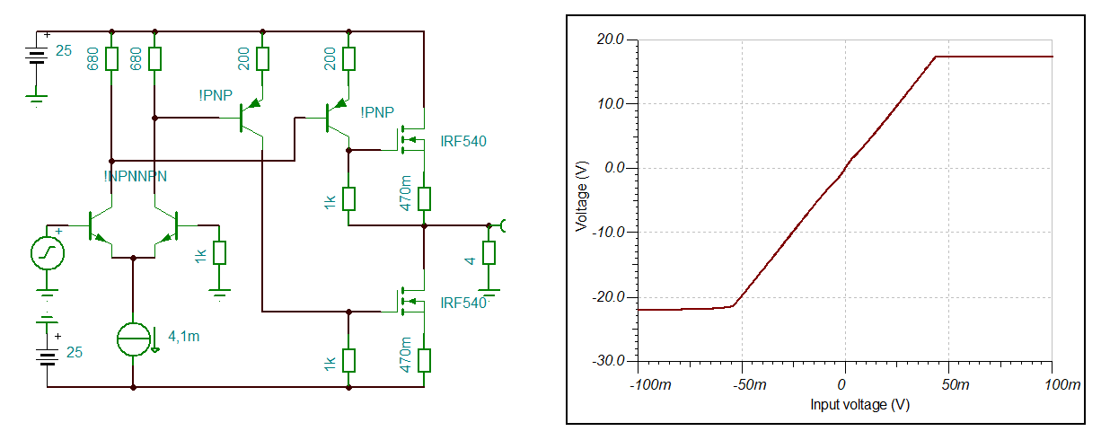

von Arno R. (arnor)
Im Anhang eine auf das wesentliche reduzierte Schaltung, die etwa dem
BUZAMP entspricht. Die Übertragungsfunktion ohne Gegenkopplung ist
unterhalb der Begrenzungen genau symmetrisch.

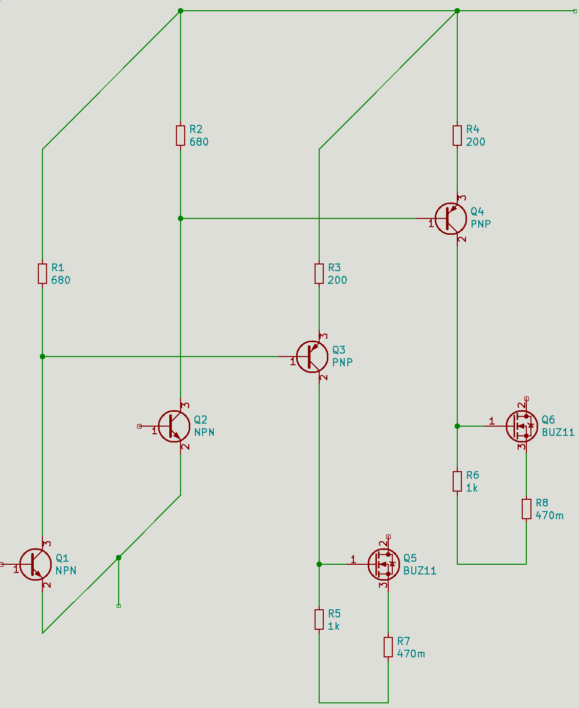

von Jobst M. (jobstens-de)
> symmetrisch.
Bei der Schaltung ganz oben würde ich das so nicht unterschreiben. Der
BUZAMP ist es jedoch absolut. Ich habe Dein Extrakt der Schaltung noch
etwas gekürzt und anders gezeichnet, so, dass man die Symetrie (in der
Tiefe) sieht.
Die Steuerspannungen für die FETs sind symetrisch invertiert, da die
Gatespannungen über R5 bzw. R6 abfallen. Auf welchem Niveau sich dabei
gerade der jeweilige Source befindet, ist egal, da aus den Cs von Q3
bzw. Q4 Ströme kommen.
Du hast der Schaltung allerdings (und ich habe es hier auch so
übernommen) den 2. Differenzverstärker genommen, der dafür sorgt, dass
die Summe der beiden Ströme durch R5 und R6 konstant bleibt.
Jobst

von Arno R. (arnor)
Jobst M. schrieb:
>> symmetrisch.
Damit war nur die Endstufe gemeint. Was den gesamten Verstärker angeht
stimme ich dir zu.
> Tiefe) sieht.
Sehr schön!
Genau das ist es was ich gestern ausdrücken wollte.
Naja, dadurch, daß die Summe der Ströme im ersten Diff konstant ist,
sind es (nahezu) auch die davon abgeleiteten Ströme. Im angehängten Bild
die Ströme durch R3 und R4 (grün und blau) im Bezug zur Ausgangsspannung
(violett).

von Arno R. (arnor)
Lothar schrieb:
> Der obere Fet arbeitet in Drainschaltung = Sourcefolger.
Nein, das tut er nicht. Du hast ganz offensichtlich das hier nicht
verstanden:
Das kannst du auch in deinem Link zum Soucefolger nachlesen (dort R3).
Der obere Fet arbeitet einfach als zwischen Gate und Source
spannungsgesteuerte Stromquelle, genau wie der untere Fet. Es ist für
den Drainstrom egal, ob die Last in der Drain- oder Sourceleitung liegt.
Deswegen ist die Kennlinie der Schaltung ohne Gegenkopplung auch schön
symmetrisch (Bild: symmetrischerNMosAMP1.png), was nach deiner Ansicht
ja vollkommen unmöglich wäre.
Lothar schrieb:
> Einen schönen Tag mit ganz viel Lerneffekt wünscht
dito
Nope, denn die Eingangsspannung hat keinen Bezug zu Masse bzw. negativer
Versorgung. Die Eingangsspannung ist rein über den Widerständen zwischen
Gate und Source und damit ist es eine Sourceschaltung. Oben und unten!
Du kannst gerne versuchen die angehängte Schaltung mal zu
klassifizieren.
