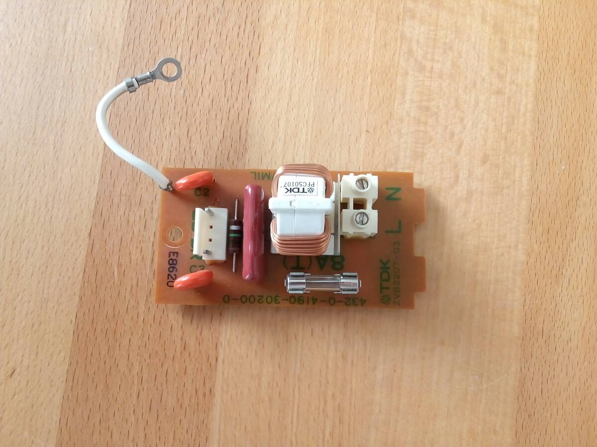

meine Einbaumikrowelle von Miele M694 ist kaputt gegangen. Dort ist eine
Schutzschaltung verbaut, siehe Anhang Schaltplan, welche durchgebrannt
ist. Kennt jemand ähnliche Schutzschaltungen, die man fertig kaufen
kann? Oder hat jemand andere Ideen oder Lösungen? Würde ungern die ganze
Mikrowelle entsorgen.

#6755003
sieht eher nach Lötstellenfehler am Konnektor aus.
Es ist keine Schutzschaltung sondern die bekannte Funkentstörung.
X2 Kondensator 0,1µF netzparallel, je ein Y2 oder Y1 Kondensator 2,2 nF
von L nach PE bzw. N nach PE.
Und Drossel.
Diese Bauteile sind nicht auf den Gerätetyp festgenagelt.
Man kann auch welche von anderen Herstellen nehmen, oder selber bauen.
ciao
gustav

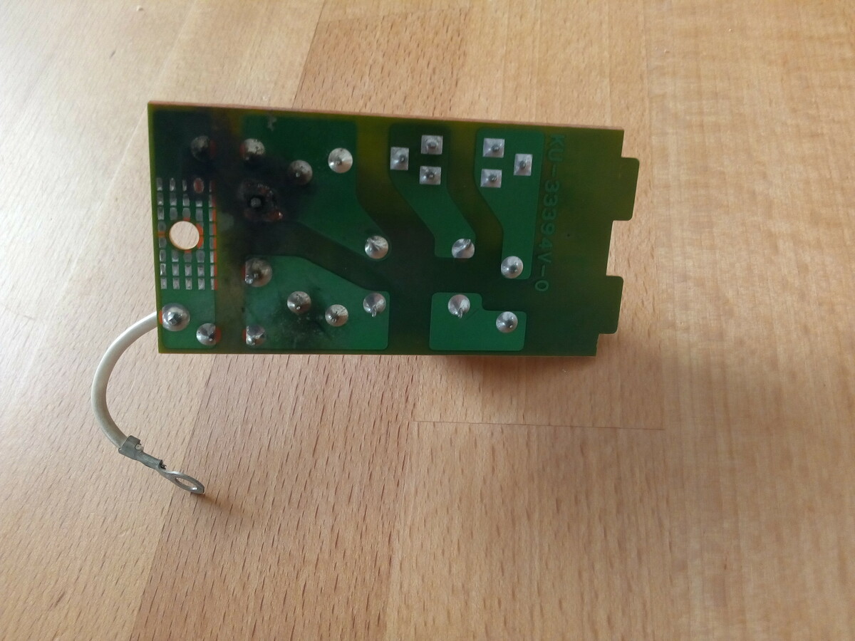

Gast #6755004
Ich denke, wenn du Platine reinigst, defekte Bauteile ersetzt und neu
mit Lack versiegelst kannst du die einfach weiter verwenden. Ich würde
pauschal die Kondensatoren mal tauschen, aber sieht nicht so aus, als
käme der Schmauch von einem zerstörten Bauteil, eher von Dreck der dann
zum Überschlag führte
Gast #6755011
Gast #6755068
Ingo Less schrieb:
> Die Lötstelle sieht tatsächlich kalt aus.
Definitiv. Und vermutlich war das sogar die Ursache für alles.
Ist eine Lötstelle auch nur partiell nicht ok, kann die am erhöhtem
Übergangswiderstand anfallende Leistung das restliche Lot wegschmelzen.
Und das kann dann (wg. Hitze) evtl. genau so aussehen.
Weswegen "reinigen und richtig verlöten" das Problem tatsächlich aus
der Welt schaffen könnte.

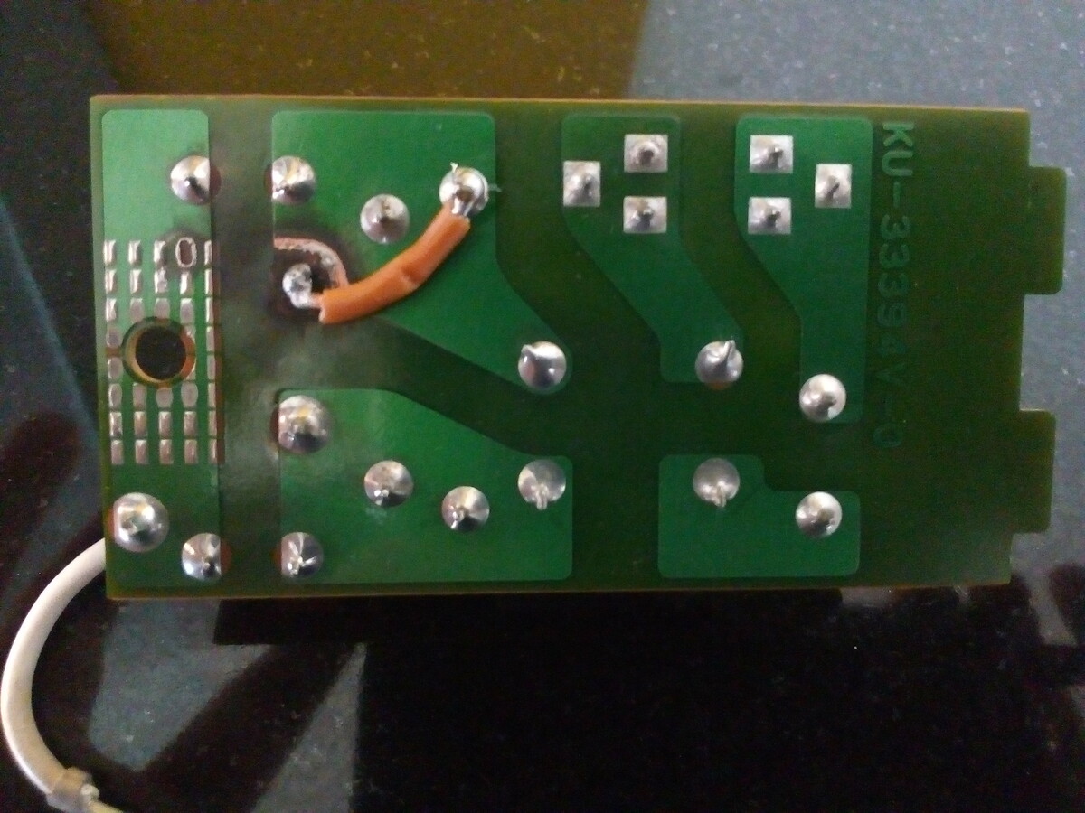

Gast #6760795
Vielen Dank für die vielen schnellen und nützlichen Antworten.
Es scheint tatsächlich kein Bauteil, außer der 8 A Sicherung, kaputt
gegangen zu sein. Ich habe eine Drahtbrücke zu dem frei gebrannten Pin
gelegt, siehe Anhang, und die Sicherung ausgetauscht. Jetzt geht sie
wieder (:
Tausend Dank euch für den Tipp mit der Drahtbrücke.

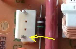

Die Lötstelle ist nur ein Sekundärfehler.
Die Ursache dafür ist aber noch nicht behoben!
Durch den Übergangswiderstand am Steckkontakt wurde der Pin heiß, hat
anschließend das Lötzinn geschmolzen und da die Anbindung
Leiterplatte>Steckerpin beinträchtigt. Da ist dann auch deshalb das
Kupfer weggebrannt.
Man sieht deutlich am Bild der Bestückungsseite die Verdunklung des
Pins.
Bitte mal das Gegenstück genau anschauen, da ist der Kontakteinsatz
sicherlich auch dunkel. Oft sieht man schon, daß dort auch der
Kunststoff auf einer Seite dunkel ist oder gar geschmolzen.
