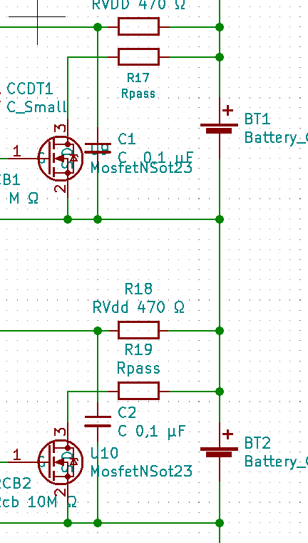

Moin,
angenommen ich habe 2 in Serie geschaltete Batterien und 2 Parallel. Ich
möchte ein Passives Balancing bauen. Was für eine Größe sollten die
Bypass Widerstände haben wenn ich 6,4 V habe und der konstante
Entladestrom einer einzelnen Batterie 4500 mA beträgt. Ich weiss das es
auf den zu Balancierenden Strom ankommt und auf die Maximale Spannung.
Nach meinen Berechnungen V/A komme ich auf ein sehr niedriges Ohm was
nicht richtig sein kann.
Danke für die Ratschläge
Vg

OP #6755565
Vielleicht war ich etwas ungenau ich habe schon Ic werde für das passive
balancing Mosfets benutzen die je nach bedarf die Akku Kapazitäten
balancieren sollen. Das heisst wenn eine Batterie voll ist wird diese am
Widerstand entladen und die Kapazität angeglichen ich war mir nur bei
der Auswahl der Größe des Widerstandes nicht sicher
Gast #6755595
John D. schrieb:
> ich war mir nur bei
Mal so als Vergleich: Im DIY-BMS des Elektroautos meines Bruders
(16S/160Ah LiFePo mit 200A Entlade- und 40A Ladestrom) haben wir als
Bypasswiderstände in die Balancer 2x 10Ohm/2W parallel verbaut. Bei
3,85V Ladeschluss (Einzelzellüberwachung) sind das dann max. 770mA
Balancerstrom, die auch erst ab einer Zellspannung von 3,5V bei Bedarf
dazugeschaltet werden (weil die Ladekurve von LiFePo ab 3,50V anfängt,
steiler zu steigen, sind das in der Regel nicht mehr als 15min, die die
Balancer pro Ladezyklus aktiv sind). Das hält die Zellen jetzt seit 4
Jahren gesund.
Ich habe für den Fall, dass das Balancieren während des Ladens nicht
reicht, noch einen zusätzlichen Balancermodus in den Controller
eingebaut, der sich bei Ladeschluss die x höchststehenden Zellen merkt
und deren Balancerwiderstände für den Zeitraum y eingeschaltet lässt.
Gebraucht haben wir den Modus bislang nicht - Heute würde ich wohl eher
einen der beiden 10R-Widerstände weglassen.
Gast #6757772
Soweit ich weiß, legt man erst einmal fest, wie viel Prozent
Ladungsunterschied pro Stunde ausgeglichen werden sollen und daraus dann
den benötigten Strom und den sich ergebenden Widerstand.
Du kannst ihn also so groß wählen, wie du warten kannst und dir somit
die Betrachtung der Verlustleistung entspannter gestalten ;) .
Wenn ich mich recht erinnere, habe ich bei einem käuflichen BMS für 4s1p
auch schonmal 100Ω ausgeführt als 4×100Ω für LiFePo₄ gesehen. Höhere
Widerstände gehen da bestimmt auch noch, da der Ladestrom zum Ende ja
ziemlich klein wird. Ich habe auch schon Balancerströme im
Ampere-Bereich gesehen; da war der Akku aber auch entsprechend groß ^^ .

Hmm, irgendwie hab ich da wohl was falsch verstanden. Der Op will schon
einen "intelligenten" Balancer mit Logik, der sich präzise nur dann
zuschaltet, wenn er gebraucht wird. Sprich, eine Präzisions-Z-Diode, nur
daß dort ein MOSFET einen Widerstand parallel schaltet. Der verheizt den
Strom, aber das ist OK. Ich hatte es so verstanden, daß er nur einfache
Widerstände IMMER parallel schalten will, was natürlich sehr primitiv
und schlecht ist.  Mein Fehler.
