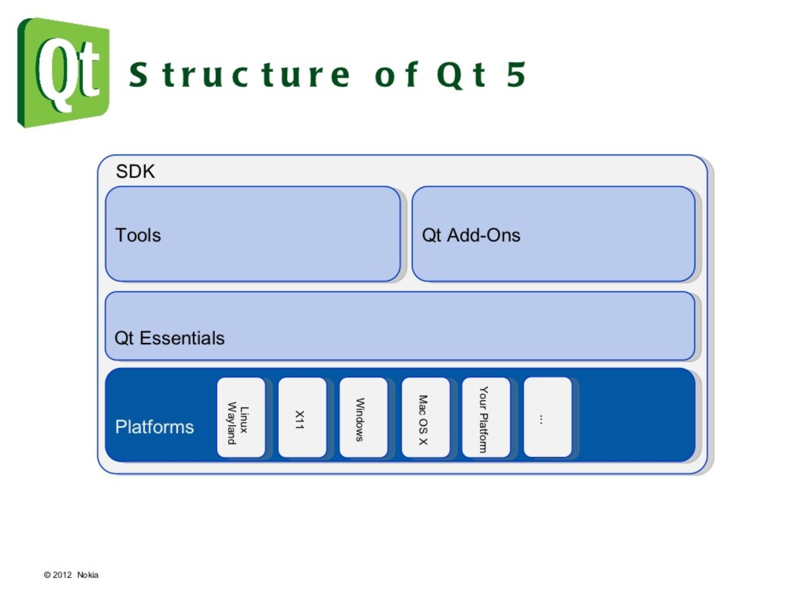

Qt ist ein nach dem in Abbildung eins gezeigten Schema aufgebautes Cross-Plattform-Framework, das im Zusammenspiel mit Erweiterungen des nativen Compilers der Plattform native Applikationen erzeugt.
Für Qt spricht neben dem immensen Funktionsumfang der Bibliotheken und den leistungsstarken GUI-Stacks vor allem die Erweiterung von C++ um Komfortfunktionen. Feature Nummero eins ist das Signal-Slot-System, das “eventorientierte” Verbindungen zwischen Klassen erlaubt:

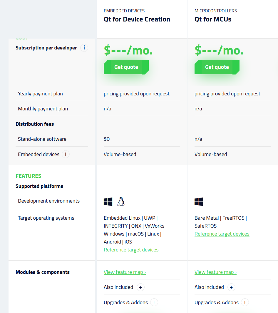

Qt ist auf keinen Fall billig, da die quelloffene Version nicht für die Arbeit mit Microcontrollern zugelassen ist. Möchten Sie für Microcontroller entwickeln, so ist auf jeden Fall eine kommerzielle Version erforderlich. Die Small Business-Lizenz um 499USD / Jahr setzt bei der Entwicklung von Embeddedsystemen pro Runtime Zusatzkosten voraus – die Qt Company veröffentlicht diese zum Zeitpunkt der Drucklegung nicht einmal, sondern nennt sie nur auf Anfrage (siehe https://www.qt.io/pricing#packages).
Da der Gutteil der vom Desktop bekannten Support-Infrastruktur in Qt for MCUs fehlt, ist die “Value Proposition” weniger klar. Enthält Ihr Code (wie die meisten Qt-Applikationen) Qt Core-basierte Klassen, so müssen Sie diese auf gewöhnliches C++ umschreiben. Qt hält sich zudem aus dem Thema Hardwarezugriff heraus, was den bei Portierungen anfallenden “Gewinn” durch Aufwandsreduktion einschränkt. Zu guter Letzt bieten Anbieter von Mikrocontrollern bieten heute hauseigene, durchaus komfortable GUI-Stacks an. Behalten Sie diese bei der Kaufentscheidung für und gegen Qt auf jeden Fall im Hinterkopf...

Ja, sofern man seinen Kunden die Möglichkeit bietet, die
LGPL-Komponenten durch eigene zu ersetzen, was gerade im
Embedded-Bereich nicht immer ganz einfach ist.
Außerdem sprichst du von der regulären Qt. Hier geht es aber um Qt for
MCUs, welches es soweit ich sehen kann ausschließlich unter
kommerzieller Lizenz gibt.
