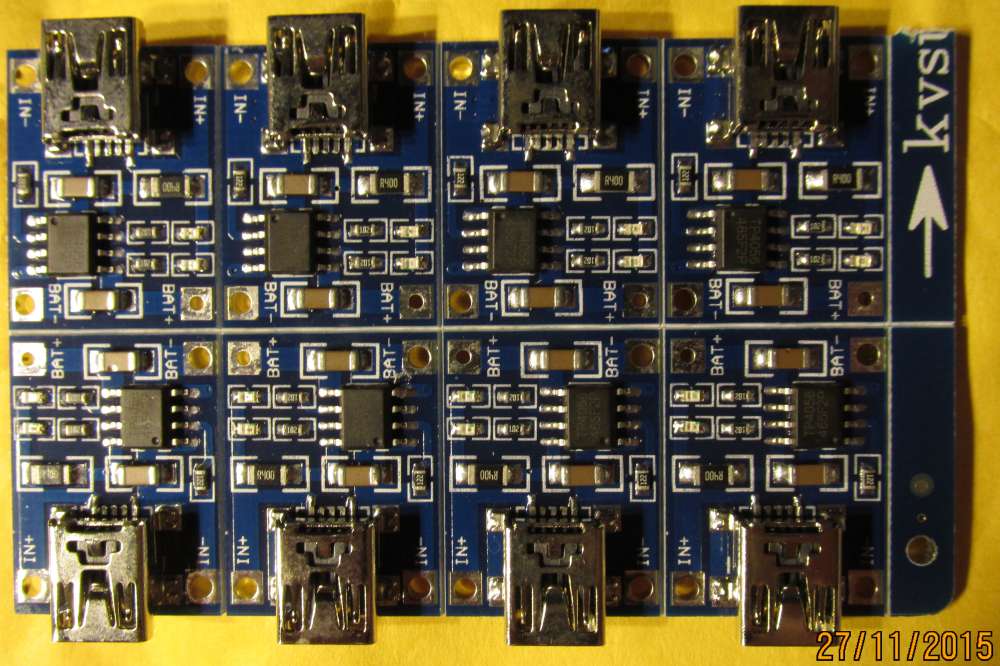

Ich habe noch einige von diesen hier "https://www.amazon.de/gp/product/B07XLLN2MZ/ref=ppx_yo_dt_b_search_asin_title?ie=UTF8&psc=1" und würde gerne eine davon verwenden (TP4056-Chip). Mit einem alten Akku aus einem Smartphone habe ich diese bereits ohne Probleme verwenden können.
Lino F. schrieb: > Ich habe noch einige von diesen hier Das Ding hat einen Mosfet zum Abschalten bei Unterspannung mit drin, wie der neu gekaufte Akku auch. Den Schutz auf der Ladeplatine musst du umgehen. Also schließt du den neu gekauften Akku einfach an Out+ und Out- an und fertig.

Lothar M. schrieb: > Lino F. schrieb: >> Ich habe noch einige von diesen hier > Das Ding hat einen Mosfet zum Abschalten bei Unterspannung mit drin, wie > der neu gekaufte Akku auch. Den Schutz auf der Ladeplatine musst du > umgehen. Müssen muß er nicht, dann können sich halt beide streiten, wer zuerst abschaltet. Man kann auch zu einer anderen Version greifen, die Platinchen gibt es auch ohne Schutzmimik. Lothar M. schrieb: >> Mit dem Akku soll ein Arduino Nano (mit DC-DC-Wandler) betrieben werden. > Aber hoffentlich nicht ein DCDC auf 7,5V, weil das die Mindestspannung > am Vin des Andruiden ist... Nö, der spielt schon bei 6,5V sicher, der 1117 ist ein LDO kleiner 1,1 Volt drop. Lino F. schrieb: > Es handelt sich um ein portables Gerät, welches Sensordaten mit dem > Arduino verarbeitet. Wenn die Sensoren 5 Volt brauchen, keine Alternative. Stefan ⛄ F. schrieb: > Nano Modul braucht 5V, wegen der > Taktfrequenz und wegen der Art, wie der USB port beschaltet wurde (wenn > man ihn denn nutzten will). Für ein mobil betriebenes Gerät ist der UNO eine ungeschickte Wahl. Man könnte einen 8 MHz ProMini direkt am LiIon betreiben, dank fehlendem USB braucht der nur rund den halben Strom und man kann ihn sogar sinnvoll schlafen legen. Zum Programmieren oder auslesen der Daten braucht der ProMini einen externen USB-Adapter, der unter 2 Euro kostet.
