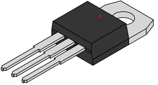

ich habe eine Frage bezüglich der Temperaturen am und im Mosfet.
aktueller Aufbau:
Mosfet(SPP80N06S2L-07) angeschraubt an einen großen Kühlkörper linear
betrieben als Stromsenke.
Derzeit werden 50W (9V/5,5A) umgesetzt in Wärme.
Jetzt die eigentliche Frage:
Der junction-Case Widerstand liegt bei 0,5 bis 0,7K/W
D.h. wenn ich 85° am Case habe liegt meine aktuelle Junction Temperatur
bei 110°C bis 120°C?
Wö wäre der ideale Punkt zum messen der Case Temperatur (TO-220)?
aktuell messe ich am schwarzen gehäuse mit einem TK Sensor
Zur Berwachung der Temperatur brauche ich also nur die Case Temperatur
im Auge behalten? Die des Kühlkörpers ist zweitraging, weil mit
steigender KK Temperatur auch die Case Temperatur steigen wird?
Was sind Erfahrungsgemäß sichere Temperaturen?
ter Mosfet hat eine maximale Junction Temperatur von 170°C. Sind 150°C
ok? Oder lieber bei 125°C bleiben?

Ich messe die gerne Unten am mittleren Pin grad am Gehäuse mit einer
kleinen Temperatur perle. Reagiert meist schneller wie am Plastik oder
Kühlkörper(Sehr träge) angebracht.
An der Kühlfläche des Transistors, dort wo das Die sitzt. Dazu bohrt man
ein winziges Loch in den Kühlkörper und führt ein Thermoelement ein,
dabei etwas Wärmeleitpaste nicht vergessen.

Case bezieht sich normalerweise (tm) auf die metallische Rückseite.
Für statische Betriebsfälle reicht die Temperaturüberwachung, bei sehr
kurzen Leistungspeaks ist der Mosfet möglicherweise schneller zu heiß,
als du das über den Temperatursensor mitbekommst.
Sicher nicht am schwarzen Epoxy-Gehause, sondern am blanken Metall-Tab,
und zwar auf der Unterseite so es auf dem Kühlkörper aufliegt.
Dazu bohrt man ein weiteres entgratetes Loch durch den Kühlkörper oder
das Plastikgehäuse und steckt ein Thermoelement durch.

Dann fräst man einen winzigen Kanal in den Kühlkörper, und geht parallel
zur Kühlfläche ran.

Stimmt, bei TO-220 gehts auch gut von oben. Man muss halt aufpassen
nicht das Die zu treffen.
hast du dazu ein Beispiel an welchen Punkten/Maßen man sich orientieren
sollte?

Nimm einen einfachen HSS-Bohrer, dann merkst du gleich wenn du das Die
erwischt hast...

Auch wenn die Frage blöd klingt....und dann?
Wenn ich das Die erwische ist alles ok, aufhören zu bohren und Sensor
rein?
Oder wenn ich das Die erwische ab in die Tonne?
Hab noch nie in ein TO-220 gebohrt. werds mal an einem anderen Typen
testen.
Ja.

Über den Daumen: Für linearen Betrieb Rth(jc) mindestens verdoppeln in
der Rechnung. Diese Chips werden nicht genau gleichmäßig heiß.
Dazu kommt in die Rechnung noch der thermische Widerstand case ->
Kühlkörper. Je nach Methode ca. 0,2..2K/W.
t(c) ist überschlägig am mittleren Pin brauchbar zu messen, ohne den
Chip durchzubohren :-) Jedenfalls wenn nicht ganz kurz eingelötet ist.

von HildeK (Gast)
Eigentlich braucht man nicht den 'idealen' Punkt zum messen, es reicht
einfach einer an dem man den Sensor günstig anbringen kann.
Das gibt zwar ein Delta zur echten Gehäusetemperatur, aber erstens kommt
es meist nicht auf wenige Grad Unterschied an und zweitens kann man mit
einem Versuchsaufbau die entstehende Differenz zum 'idealen' Punkt
(Mitte der Kühlfahne) ermitteln und das als Korrekturwert einfließen
lassen. Es ist in erster Näherung ein fester Offset.
von H. H. (Gast)
H. H. schrieb:
> John P. schrieb:
>> sollte?
> erwischt hast...
Hier noch ein Bild wie es in einem TO-220 so aussieht:
https://www.digikey.de/-/media/Images/Article%20Library/TechZone%20Articles/2019/January/Heat%20Sinks%20A%20Step-by-Step%20Guide/article-2019january-heat-sinks-a-step-fig1.jpg?ts=2923cb81-e1e2-4a2f-8bcf-2a1f391890b0&la=de-DE
