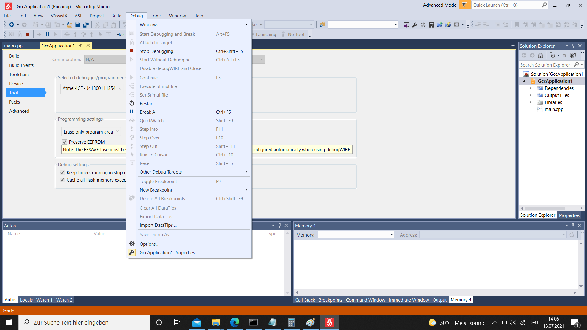

Kann den 328P nicht mehr programmieren da ich nicht von dem
DebugWire-Modus wegkomme. Habe versucht den Debug erneut zu starten
indem ich im Menüpunkt Debug/ "Start Debugging and Break" (1.png)

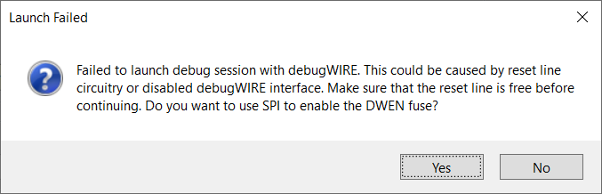

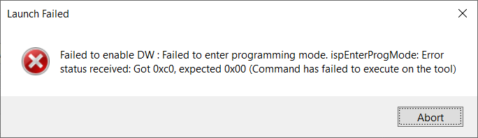

auswählte und anschließend Debug/ "Stop Debugging" (2.png). Anschließend
kam eine Meldung (3.png) welche ich mit Ja bestätigte und dann eine
weitere Fehlermeldung (4.png)
Kann mich wer aufklären wie ich da wieder rauskomme?

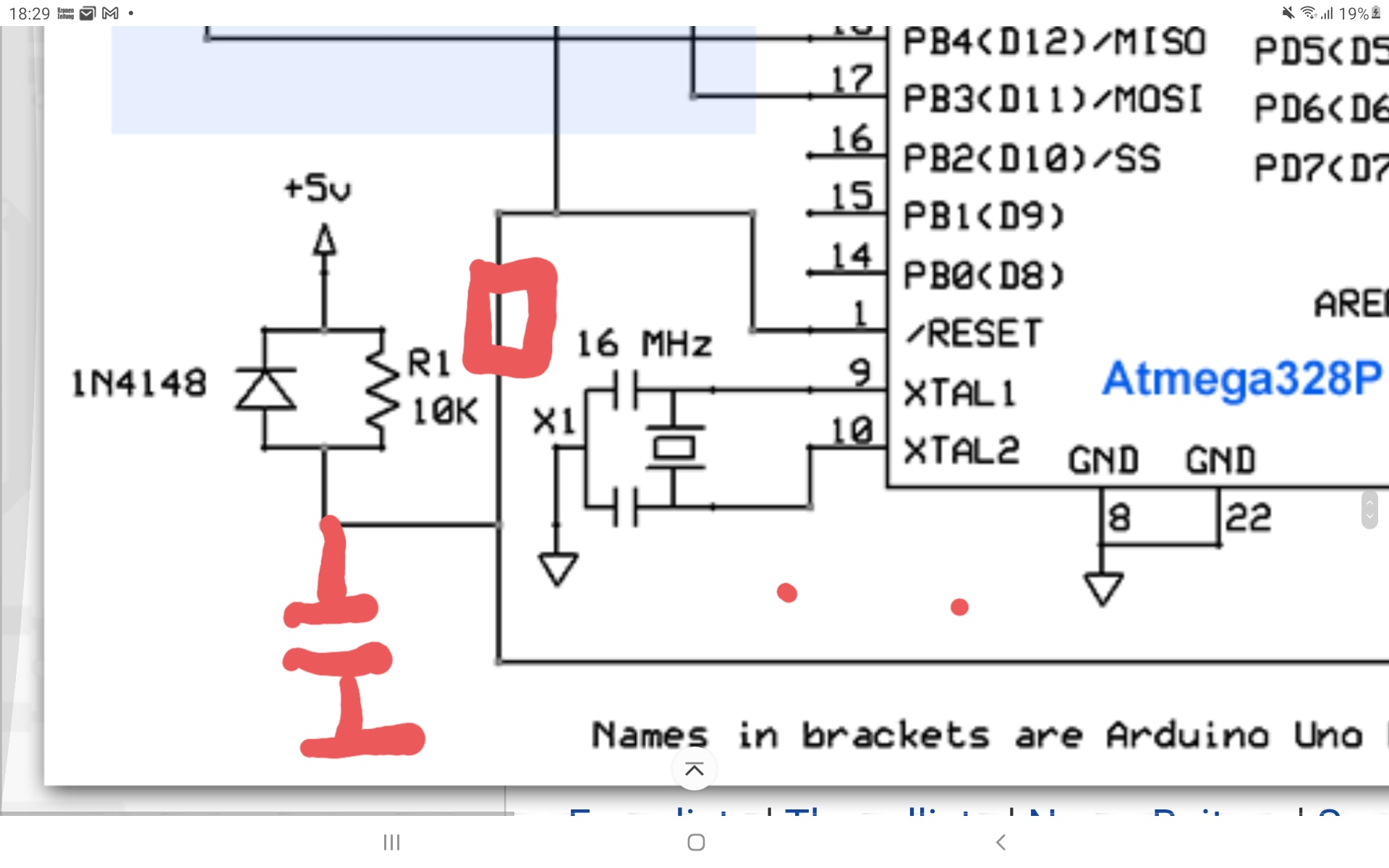

Roman R. schrieb:
> Wollte einen Atmega 328P welcher sich auf dem Arduino-Board befindet
> beschreiben.
Lass mich raten: der hat einen Kondensator am /RESET-Pin, oder?
Mach den ab. Und schau nach, ob sie einen Pullup dran haben. Man braucht
so um die 4,7 oder 10 kΩ Pullup (mal geht der eine Wert besser, mal der
andere).
Das Dumme ist halt, dass die debugWIRE-Aktivierung eine Einbahnstraße
ist: damit definierst du den /RESET-Pin zum debugWIRE-Pin um. Da er kein
Reset mehr auslösen kann, funktioniert ISP so erst einmal nicht. Der
Rückweg benötigt daher zwingend ein funktionierendes debugWIRE, denn der
geht so, dass man mit einem debugWIRE-Kommando den /RESET-Pin temporär
wieder zu /RESET macht, um auf diese Weise wieder ISP machen zu können.
(Der Zustand hält bis zu einem Power-Cycle an, danach werden die Fuses
neu eingelesen und folglich wird debugWIRE wieder aktiviert, falls DWEN
noch gesetzt ist.)
debugWIRE selbst ist eine Art Monitor-ROM, damit hat dieser Modus nur
Zugriff auf Ressourcen, auf die die CPU zugreifen kann. Fuses setzen
geht (sinnvollerweise) von der CPU aus nicht, das braucht unbedingt
einen Programmiermodus (ISP oder HV).

Beim alten AVR Studio musste man einfach nur den Debugger der IDE
starten und dann die Debug-Sitzung beenden.
Ich meine, dass avrdude das Problem automatisch behebt. Versuche mal,
den Chip mit avrdude anzusprechen.
avrdude -p atmega328p -c atmelice_isp
Moderator Persönliche Seite #6756040
AVRDUDE versucht von sich aus, den debugWIRE-Modus zu deaktivieren, wenn
die ISP-Aktivierung nicht geklappt hat. Das ist die von mir genannte
temporäre Rückschaltung des /RESET-Pins. Danach hat man halt die
Möglichkeit, einen neue Firmware per ISP zu flashen (das würde
allerdings auch im dW-Modus gehen), oder aber man kann die Fuses ändern
und DWEN wieder abschalten. Anders als *-Studio macht AVRDUDE dies
jedoch nicht von sich aus, das muss man schon mit -U hfuse:... explizit
selbst tun.

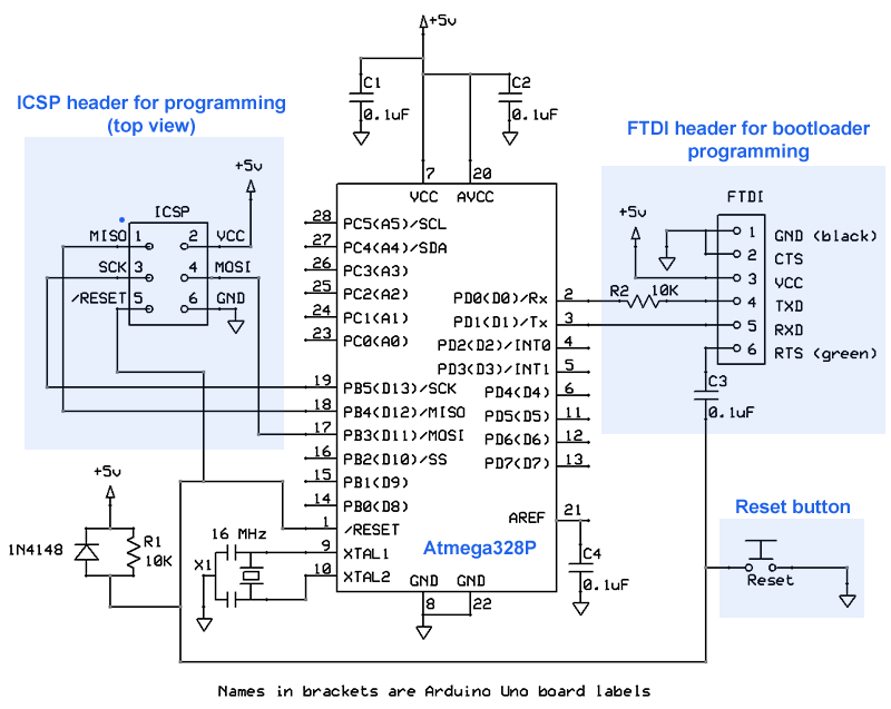

OP #6756270
Den Pullup von 10k hatte ich schon drangehängt. Jedoch hat sich nach dem
auslöten des Kondensators nichts geändert.

Moderator Persönliche Seite #6756435
Dann kannst du es stattdessen mit 4,7 kΩ probieren.
Der ist eigentlich in dieser Schaltung auch nicht „im Weg“.
> Habe jetzt einen Atmega328P und den externen Schwingquarz auf ein
> Steckbrett getan um das dort zu versuchen.
Ohne irgendwelche /RESET-Beschaltung außer einem Pullup von 4,7 oder 10
kΩ sollte es aber funktionieren. Natürlich auf dem Steckbrett nicht die
Abblock-Kondensatoren vergessen sowie eine vollständige Verdrahtung von
Vcc+AVcc und GND.
Einen Quarz brauchst du erst einmal nicht, ab Werk arbeiten die Teile
mit dem eingebauten Oszillator.
