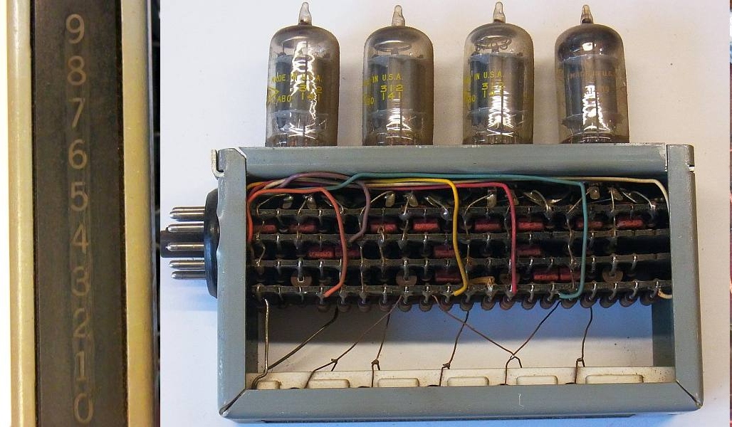

M. K. schrieb:
> 100Mhz direkt ins röhrenbasierte Flipflop ? Nicht vorstellbar.
> Ich denke: Signal wird über Mischer  zu Zählerdekade gefüttert.  HP hat
> auch Vollröhren-Zähler in Angebot , der bis mehre 100Mhz zählt. Aber
> IMMER über Mischer. Direkt zu Dekade: max 10 MHz
ich muß mal schauen ob ich es demnächst schaffe den mal rauszukramen.
Vor allem auch, weil ich Hersteller usw. nachschauen will. Ich hatte
damals als ich die bekommen hatte gegggoglt und nur ein einziges PDF
gefunden, inhdem die konkret zumindest erwähnz wurden. Natürlich finde
ich das auch nicht mehr...
Eine Dekade habe ich damals gezogen und hier oben liegen und auch noch
ein Bild davon. Steht im Bild auf der Anzeigeseite, links die Anzeige,
die an der Front sitzt.
