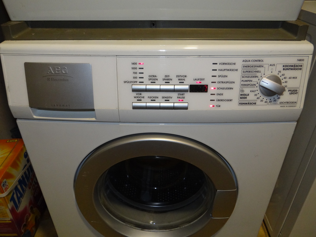

Hallo liebe Tüftler, mal eine ziemlich analoge Frage. Wie kann man einen mehrpoligen Waschmaschinenmotor an 230V anschliessen um ihn messen und testen zu können? Unser Waschmaschine hat den Geist augegeben. Sie lief zunächst unzuverlässig an, blieb manchmal im Programm stehen, bis sie gar nicht mehr geht. Also der Motor dreht nicht mehr. "Klarer Fall", die Kohlen. Überhitzt worden ist sie nicht und die Kohlen hatten auch die typische Verschleisslänge erreicht. Nur, die Kohlen waren es nicht. Anderen Motor rein (UOZ112 G70, 1400 U/min) und sie läuft. Wie kann man den Motor ausgebaut testen? Er hat ja nett viel Anschlüsse, Rechts/linkslauf, Tachosignal T, doch keine Idee was wie angesteuert werden muss. Das ist schon der zweite Motor der aufgibt. Jetzt will ich wissen was da ohne Überhitzung dran kaputt gehen kann. Einen Kollektorkurzschluss am Kollektor, also zwischen den Kontakten, kann ich ausschliessen, weil ich den mechanisch kontrolliert hatte. Danke in die Runde.

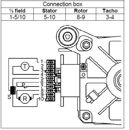

Ich würde vorher den Widerstand der beiden Wicklungen 1-5 und 1-10 vergleichen. Die sollten annähernd gleich sein. Widerstandsmessung über den Anker machen. Es darf keine hochohmige Stelle da sein. Brücken: 1-6, 7-8. N an 9. L über Glühbirne z.B. 40W an 5 oder 10. Der Motor muß spätestens nach "anschubsen" laufen. An der Tachospule läßt sich bei drehendem Motor eine Wechselspannung messen. der funktioniert genau wie ein gewöhnlicher Seitenläuferdynamo vom Fahrrad.
#6756290
Reihenschlussmotoren (auch) von Waschmaschinen lassen sich z.B. mit einem Labornetzteil gefahrlos testen. Auf 30 V einstellen, hier an Klemme 5 und 8 anschliessen, 9 und 10 verbinden. Bei Umpolen von Feld ODER Anker muss sich die Drehrichtung umkehren.

Habe mal nach Spec's durchgemessen: 1-5 = 0,41 Ohm (Feld) gemessen 0,4 Ohm 5-10 = 1,26 Ohm (Stator) gemessen 1,2 Ohm 8-9 = 1,75 Ohm (Rotor) gemessen 4,0 Ohm 6-7 = ? gemessen 0 Ohm 3-4 = 135 Ohm (Tacho) gemessen 136 Ohm Das einzige was abweicht ist der Rotor, aber den kann ich inkremental weiterdrehen und messen und messen, die ca. 4 Ohm bleiben bei jedem Drehwinkel erhalten... (?)

schauen, ob die Kohlen noch genug Andruck haben, die federn nicht blau sind, und der flexible Leiter noch gut ist. 6-7 ist die abschaltung bei Übertemperatur, das ist OK.
Die Kohlen und damit die Federn sind neu. Die alten waren auch nicht ausgeglüht. "Auf 30 V einstellen, hier an Klemme 5 und 8 anschliessen, 9 und 10 verbinden. Bei Umpolen Anker muss sich die Drehrichtung umkehren. " Das funktionert einwandfrei. Links und rechtsrum. 30V, beide Seiten ca. 0,6A. Er läuft ab 4V DC an, ca. 0,5A. "Und nun..." ? Motor festschnallen und mit 230V beaufschlagen? Wie oben vorgeschlagen? "Brücken: 1-6, 7-8. N an 9. L über Glühbirne z.B. 40W an 5 oder 10. " ?
Wenn der Motor mit 12/30V läuft, dann läuft er mit 230V erst recht. Du wirst irgendwo einen Wackelkontakt an einem Stecker oder einen Kabelbruch haben.
Wackeln habe ich schon in der Waschmaschine versucht, kein Auswirkung. Das Tachosignal geht auch, bei 30V DC Input ist Tacho 10V AC. Für alle Interessierten, hier ist noch die Serviceschrift von Elektrolux für alle Universalmotoren: http://monitor.espec.ws//files/597en_145.pdf
Dietmar P. schrieb: > 6-7 = ? gemessen 0 Ohm Das ist der Thermoschalter. Den mußt du demnach manuell in Reihe schalten oder auswerten.

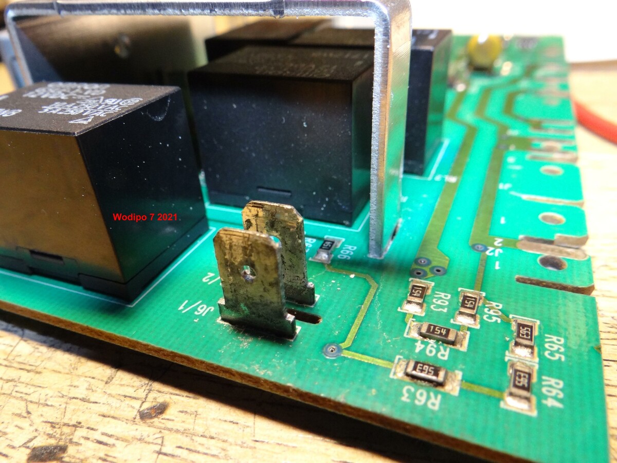

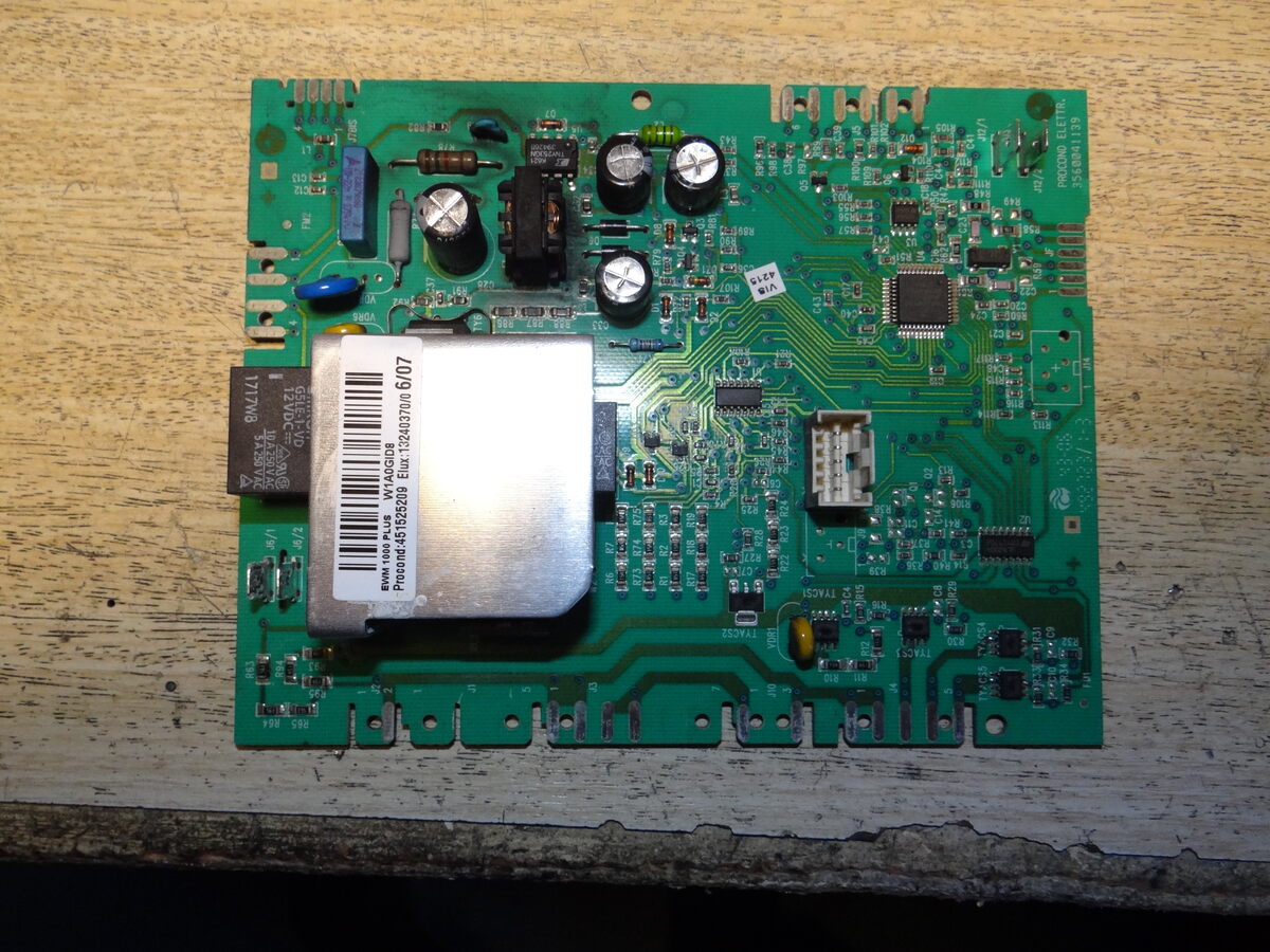

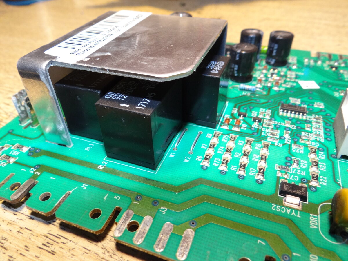

Sie läuft gar nicht an. Habe mal mit dem Hämmerchen auf die Hauptplatine geklopft, nachdem sie schon wieder garnicht startete. Jetzt läuft der Motor ganz kurz an und beendet das Schleuderprogramm. Anbei die Platine mit 4 x omron g5le-1-vd 12V. Die Elkos vom Schaltnetzteil sind laut Komponententester alle ok. ---------- Wenn die Federn blau sind, sind sie ausgeglüht und verlieren Anpressdruck.
#6757272
Ich sehe auf dem zweiten Foto rechts unten ein Bauteil, das mit TYACS2 beschriftet ist. Sieht ziemlich schwarz auch, ebenso der VDR1 daneben. Die drei Widerstände R86, R87 und R88 auf dem ersten Foto haben offenbar auch schon gelitten. Allerdings würde vermutlich gar nichts mehr gehen, wenn diese kaputt wären. Vielleicht hilft es schon, bei diesen Bauteilen die Lötstellen aufzufrischen. Bei der Gelegenheit würde ich auch gleich die großen Kondensatoren, den Transformator und die Relais nachlöten. Vielleicht haben die sich lose gewackelt.
Problem gelöst. Die Umschaltrelais waren alle in Ordnung. Anhängender Steckkontakt war korrodiert. Das ist ein Relais-Schaltausgang für den Motor. Ich habe Kabel direkt angelötet und den Stecker mit einer Lüsterklemme ersetzt. Danke für eure ganzen Infos. Und jetzt würde ich mich nicht wundern, wenn der Motor, den ich vor 3 Jahren ersetzt habe auch noch geht. Ich weiss ja jetzt wie man den testet.

Ja, das ist mir auch aufgefallen, dass das eine Treffervermutung war. Es gibt auch noch einen Nachschlag. 10x ist sie gestartet, dann 2 h in Ruhe gelassen, erneut probiert, geht nicht. Allerdings jetzt mit dem Unterschied, das die Laugenpumpe nicht endlos schnorchelt, sondern nach dem Timerablauf von ca. 15 Sekunden, wo der Motor anfangen sollte, zuckt er jetzt. Dann vielleicht 5-10 Mal neu gestartet, danach starte sie immer. Alle Relais raus und bei dem Relais fündig geworden, wo das Kabel korrodiert war. Alle anderen 3 Relais sehen noch gut innen aus. 4 Relais trotzdem geordert, mal sehen was dann kommt.

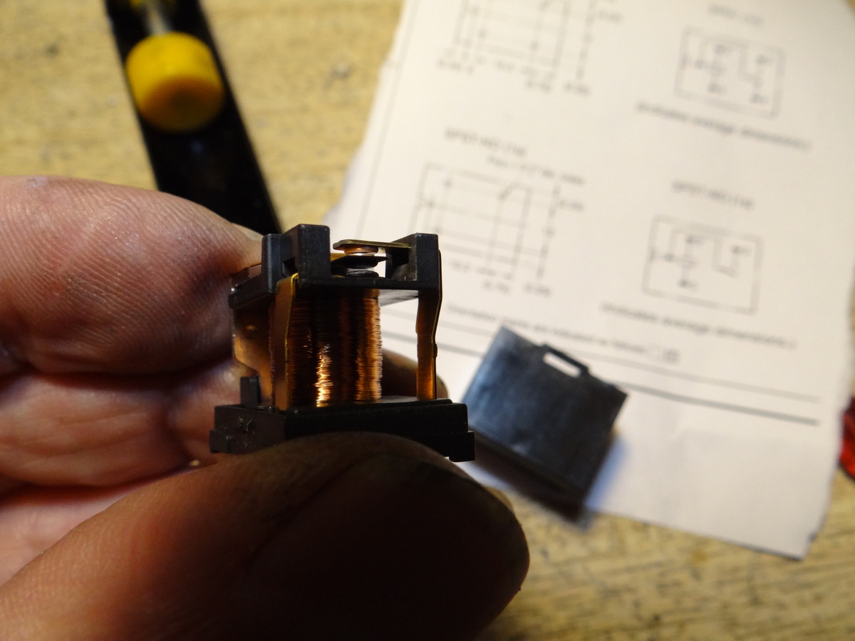

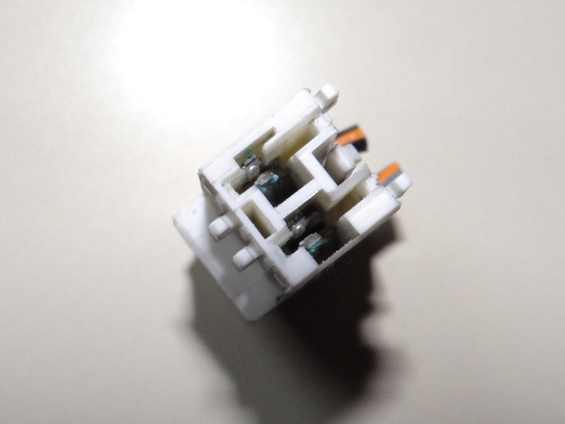

Wer nochmal schmunzeln will, hier der Rest bis zur vollständigen Lösung.Sie läuft endlich wieder zuverlässig. Ich habe die Bastelkisten mal durchwühlt und passende Relais eingebaut. Ein 12A Relais für das ausgefallene 10A-Relais. Alles ganz gewissenhaft und mit viel Ruhe. Alles wieder eingebaut, - die ganze Waschmaschine ist tot. Keine LED an, kein Nichts. "Das kann überhaupt nicht sein, ich habe nichts falsch gemacht". Aber es geht nichts.. Ausgebaut, Relais vermessen, alles ok. Keine Rauchspuren auf dem Mainboard. wenigstens das. Dann mit dem TNY253G bekannt gemacht und Schaltbild gesucht um die 230V Einspeisung durchmessen zu können. Und schon mal geguckt was der Waschmaschinenmarkt momentan hergibt. Absolut kein Idee was da passiert sein soll. Nachts kam dann die Erleuchtung. Den korrodierten Steckverbinder oben habe ich verpolt. Anfangs gar nicht drauf geachtet, es lief zufällig gleich richtig, später dann durch den erneuten Ausbau der Platine eben nicht.Eigentlich war das nur ein Schaltkonatkt vom Relais für den Motor. "Denkste" ;) Die schleifen die 230V über den Motor zur Hauptplatine.
Und, falls noch jemand eine Idee hat, bitte gerne. Auch wenn ich zusehends glaube, dass hier programmierte, geplante Obsoleszenz vorliegen könnte. Das habe ich bei einem Siemens Trockner schon erlebt. Nichts dran gewesen, beinahe alle Teile gemessen und erneuert, ausser dem uP, und er liess sich nicht mehr einschalten. Dann den gleich Trockner mit Vorgänger-Motorola uP (ältere Steuerung) gekauft, das ist über 10 Jahre her, er fällt nicht aus. Die Wama startet nicht, wenn sie ein paar Stunden steht. Der Motor zuckt und schaltet ab Dann ca. 5 x starten und danach startet sie immer zuverlässig ohne Probleme. Ich habe den Riemen abgenommen, gleiches Problem, den Motor vor dm ersten Einschalten schon angeschubst, das Problem bleibt. Den alten (siehe oben) getestetn Motor wieder eingebaut, gleiches Verhalten. Kein Wackelkontakt feststellbar, wenn sie funktioniert. Was könnte das sein...?

Versorgung über 6-7 am Motor habe ich ja. Sonst wären die LED's aus. Aber heute morge wieder probiert, jetzt geht sie gar nicht mehr an. Das Zucken beim Ansteuern des Motors ist geringer geworden. Zwischenzeitlich nichts dran verändert, sie steht einfach nur da und reagiert immmer anders. Frage, welches Bauelelement kann zu so einem sporadischen bis dauerhaften Fehlverhalten führen? Beim Triac habe ich "Glück". Da steht die Konsumernummer drauf, ein btw16 700bw. Den könnte man noch investieren, wenn jemand vielleicht weiss, dass ein Triac so ein Verhalten auslösen könnte? Der Fehler könnte ja gut aus der Motorregelung kommen (?) Der Motor ist in Ordnung, die Relais, das nächste Regelglied wäre der Triac.
Mir wird es zu dumm. - Anderen Triac eingebaut, die Waschmaschine ging sofort. 10 x hintereinander, kein Problem. Nach 1 Stunde erneut probiert, wie gehabt, sie läuft nach 3-5 Mal starten an. Oder auch nicht.

Den Triac mal getestet, dabei sieht man, dass im Internet viel Falsches/Widersprüchliches steht über den Schaltzustand, wenn das Gate wieder spannungsfrei ist. Das es, wenn auch eins malträtiert, nicht die Relais waren, und die Kontaktkorrosion vom Stecker auch nicht. -Das Projekt ist abgeschlossen, sieht sehr gut mit einem neuen ULN2004 aus.Innerhalb 24h keine Startprobleme mehr. ------------- @Stefan das sollte man aber hinbekommen. Den dicksten Bug hatte ich in meinem VW Bus T3, Anlasser lief immer langsamer. Störte zunächst nicht, aber nachdem ich die Kohlen deswegen mal erneuern wollte und die nicht runter waren, wurde es interessanter. Zumal ich mich schon immer gewundert hatte, dass mein Ölthermometer nur im 1.Gang 5°C veränderte Werte anzeigte.(??) Ursache war die Verschraubung Getriebe-Kupplungsglocke, obwohl unmöglich möglich bei den vielen Schrauben.
