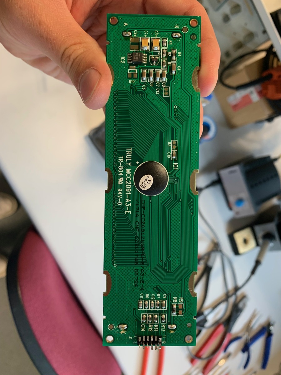

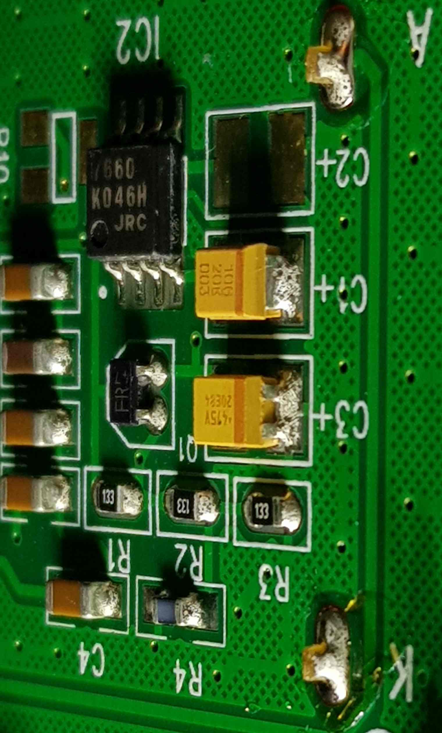

von Patrick S. (patrick1990)
Das Modell ist AEG B 9820-4-m (Produktnummer 941 047 172, Typ
9G7.T00K0R)
Foto von der Rückseite der Displayplatine anbei.
Udo S. schrieb:
> er weiss oft was typischerweise kaputt geht oder
> vieleicht ob es ein Standard Display mit HD44780 ist.
Da reichen die Anschlusspins einfach nicht. Wird wohl I²C oder SPI sein.
von Ralf X. (ralf0815)
> 9G7.T00K0R)

von Pete K. (pete77)
Matthias S. schrieb:
Ich sehe 12 Pins auf der Anschlussleiste. Das sollte passen.
@Patrick: Schaffst Du es, den Schalttplan ausgehend von den
Anschlusspins zu zeichnen? Dann könnte man schauen, ob z.B. 10k pullup
für I2C enthalten sind oder evtl. wie der Kontrast beschaltet ist.

von H. H. (Gast)
Die Kontrastspannung macht der NJU7660, aber es sieht ja doch ehr nach
einem Kontaktproblem bei den Zebras aus.
Und zu Electrolux hab ich keinen guten Draht...

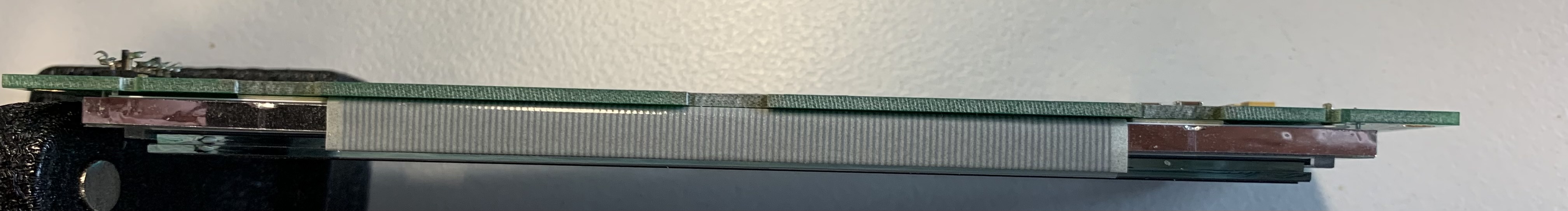

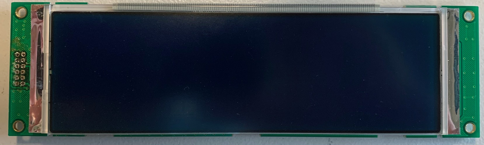

Anbei noch ein Foto von vorn und seitlich.
Die Hintergrundbeleuchtung war konstant. Müsste jetzt versuchen mal an
diesem Zebrastreifen zu drücken evtl.
leider sind die Füße des Steckers von der Platine gerissen, den muss ich
sicher aufkleben und Jumper o.ä. verlöten.

von H. H. (Gast)
Kein Zebragummi, sondern geklebter Graphitfolienleiter. Das hat der
Teufel erfunden! Du kannst nur hoffen, dass das Display einen gängigen
Controller hat, und dass jemand den ermitteln kann.

von Alexander W. (alexpw)
Auch wenn der Thread schon ein bisschen alt ist:
Habe gerade erfolgreich das AEG Dampfgarer Display repariert. Auf der
Unterseite des Displays (zwischen Display und Trägerplatine ist ein
LMC7660 Switched Capacitor Step Up Converter). Hier war der Tantal-C
zwischen Pin 2 und 4 kaputt. Ich hab ihn gegen einen 10u 25V 1206
Keramik getauscht - jetzt ist das Display wie neu.
von Flip B. (frickelfreak)
Danke, wertvoller hinweis. Werde ich mir merken, falls mir so einer mal
über den Weg läuft.
Noch ein Nachtrag zu meinem Beitrag vom 7.2.25:
Heute hatte das Display erneut seinen Geist aufgegeben - ich habe dann
auch noch den zweiten Tantal gegen einen Keramik-C 1206 10u 25V
getauscht (eigentlich war ein 4,7u Tantal drin, hatt ich aber nicht da)
- jetzt funktioniert wieder alles :-)
Fazit: am besten gleich beide Tantal Cs ersetzen.

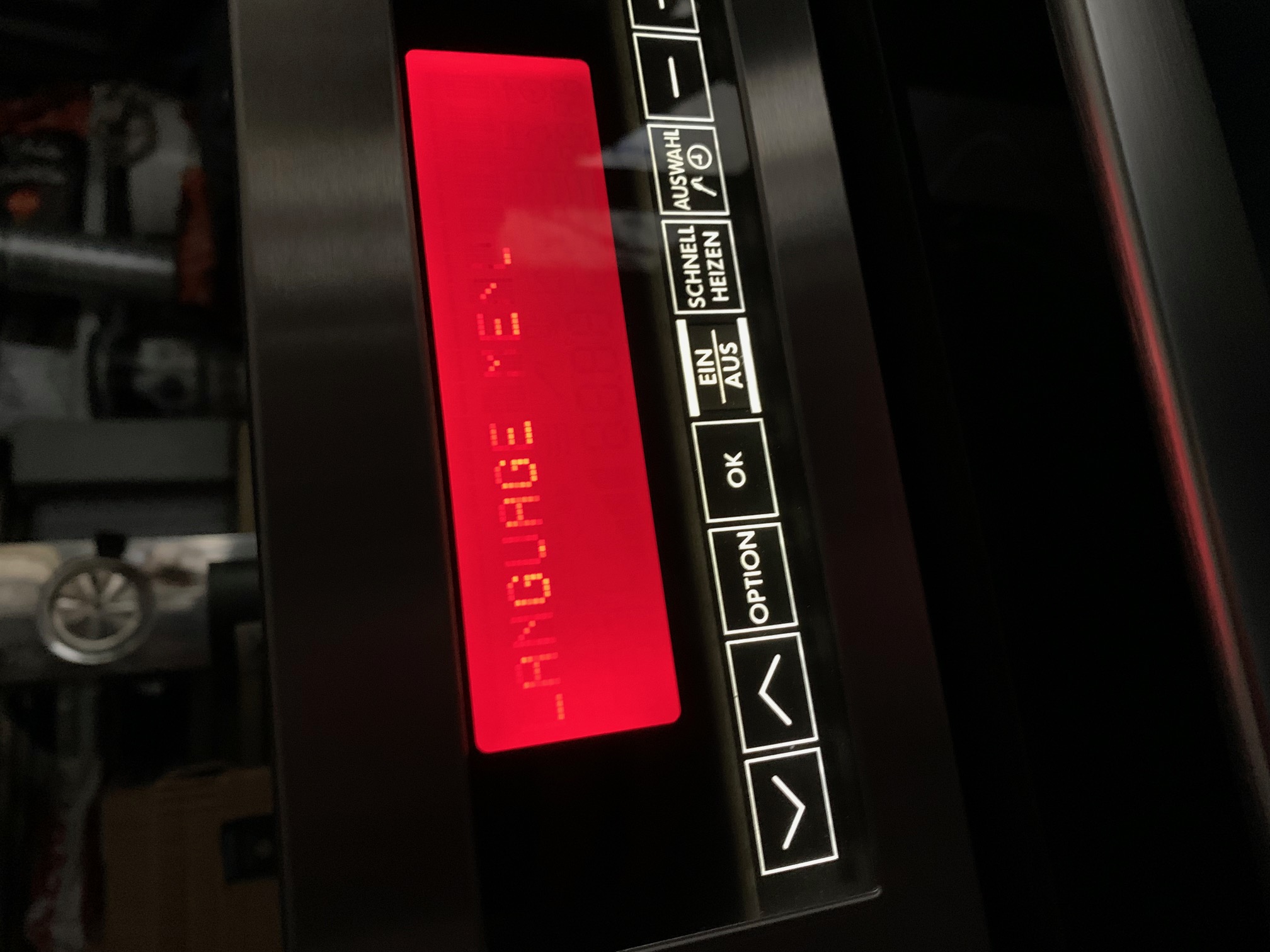

von Rainer W. (rawi)
Karl B. schrieb:
> Noch 'ne Frage, die noch nicht angeschnitten wurde:
> Ist vielleicht die Hintergrundbeleuchtung fehlerhaft?
Die Frage kannst du dir selbst beantworten:
Patrick S. schrieb:
Falls das rote/gelbe Licht nicht von der Hintergrundbeleuchtung käme,
müsste das ganze Gerät im gleichen Farbton erscheinen.

von Edmund W. (edmund_w)
Hallo Alexander,
ich habe das gleiche Problem beim AEG B9820-7 M. Soweit ich das sehe
scheint es das selbe Disolay zu sein. Alles funktioniert ordentlich, nur
das Didplay ist hell ohneAnzeige, die wird manchmal schwach angezeigt.
Ich sehe unter dem Display 2 Kondensatoren C1 und c3, siehe Abbildung.
Sind dies die richtigen Kondensatoren? Wenn nicht könntest Du bitte
genau die Position der Kondensatoren mitteilen.
von H. H. (Gast)
Es sind die, die Alexander ausgetauscht hat.
von Gerhard O. (gerhard_)
Moin,
falls es von Interesse ist:
Mir ist kürzlich ein 4x16 LCD-Modul mit einem sehr ähnlichen Fehlerbild
in die Hände gefallen. Auch wenn ähnliche Displays heute kaum noch etwas
kosten, hat es mich doch gereizt herauszufinden, ob sich das Teil
eventuell retten liesse. Es handelte sich um ein ausgebautes
Ausschlacht-LCD. Der 16-polige Anschlussstreifen entsprach übrigens
nicht der üblichen Belegung – wie ich schnell feststellen musste.
Mithilfe des HD44780-Datenblatts habe ich mir dann die korrekten
Verbindungen durchgeklingelt.
Zuerst trennte ich den Metallrahmen von der Leiterplatte, was durch
vorsichtiges Aufbiegen der Haltelaschen problemlos möglich war.
Anschließend entfernte ich das Display samt seiner Anschlussstreifen vom
Rahmen und reinigte alle Teile gründlich mit Ethanol. Auch die LCD
Kontaktfinger auf der LP habe ich mit einem Glasfaserstift wieder schön
blank poliert.
Nach dem Zusammenbau zeigten sich die Pixel wieder einwandfrei
tiefschwarz.
Zeitaufwand: ca. 15 Minuten. Da freut man sich ein bisschen, wieder
einmal etwas der Entsorgung vorenthalten zu können:-)
Gruß,
Gerhard

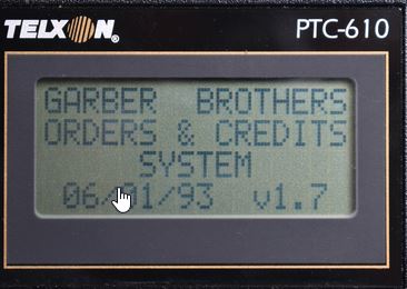

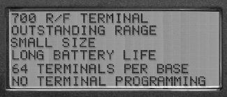

Das Display war in einem Telxon PTC-610 eingebaut und ist ein Kunden
spezifisches Teil. Die Belegung ist wie folgend:
13868-911-04 LCD
PINOUT:
1  - RS
2  - RW
3  - E
4  - DB0
5  - DB1
6  - DB2
7  - DB3
8  - DB4
9  - DB5
10 - DB6
11 - DB7
12 - VLCD
13 - VCC
14 - GND
15 - NC
16 - NC
Wie man sieht ist die Belegung etwas ungewöhnlich. Im Anhang ein
Bildschirm Foto.
Nachtrag: Ist ein falsches Internet Photo. Meines hat nur 4 Zeilen.
Bitte ignorieren.
Mod: Bitte erstes Bild löschen. Danke
von Julius (juliuslaeubli)
Danke für diesen Thread - Ich habe einen Backofen mit dem gleichen
Fehlerbild:
Electrolux EB4SL60CN 944066015 in Betrieb seit 2012.
Das Display ist über die Zeit immer unleserlicher geworden (analog Bild
von Patrick1990). Nachstellen von Kontrast und Helligkeit nützt nur
bedingt. Besonders schlimm ist es, wenn das Display warm ist (beim
Backen). Der Dampfgarer vom gleichen Baujahr und Modellreihe darunter
zeigt das gleiche Phänomen, wobei wir den Backofen wöchentlich ca. 2-3
mal benutzen, den Dampfgarer aber nur 1-2 mal pro Jahr (warum auch
immer:-)).

Was meint ihr woran es liegen könnte? Versorgung oder eher
Displaykontakte?
Sorry die Bilder der Lupenfunktion wurden leider nicht gespeichert -
muss das Ding nochmals auseinandernehmen um Bilder zu schiessen.
