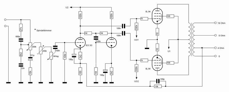

Rudi Ratlos schrieb: > Ich bezweifle das. LOUDNESS ist ein (ggfs. verstellbares) Audio-Filter > zur Bass- und Höhenanhebung. Wie das mit "Mittenanzapfung nach Masse" > funktionieren soll, sei dahingestellt. Die Theorie dahinter war, dass das Ohne die ganz tiefen und die ganz hohen Frequenzen bei niedrigen Lautstärken besonders schlecht wahrnimmt. Deswegen hat man sie nicht einfach immer gleich angehoben, wie das ein Bass/Höhen Regler tun würde, sondern in die Mitte der Schleifbahn eingespeist. So hängt die Wirkung der Anhebung von der Position des Schleifers (also der Lautstärke) ab. Bei niedrigen Lautstärken hat man stark angehoben, bei hohen Lautstärken weniger bis gar nicht. Daher auch der name "Gehörrichtige Lautstärkeanpassung". Der Anhang zeigt einen entsprechenden Schaltplan von Jogis Röhrenbude. Die Bauteile ganz links am 300k Lautstärkepoti sind hier die relevanten.

Stefan ⛄ F. schrieb: > Daher auch der name "Gehörrichtige Lautstärkeanpassung". > > Der Anhang zeigt einen entsprechenden Schaltplan von Jogis Röhrenbude. > Die Bauteile ganz links am 300k Lautstärkepoti sind hier die relevanten. Dein Anhang zeigt keine "Gehörrichtige Lautstärkeanpassung", sondern einen "Klangregler". Das Lautstärkepoti ist rechts davon 1M log und hat keine Anzapfung.

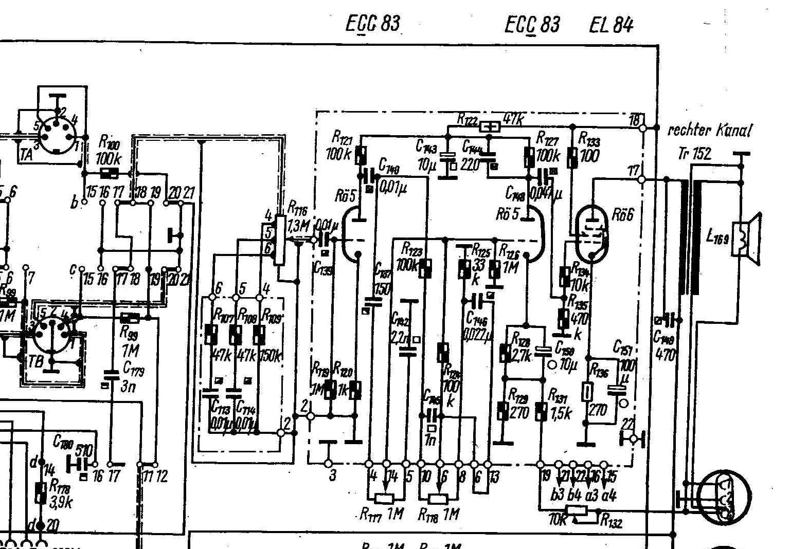

In den Grundig Concertboys z.B. 206 oder 208 (Ende 60er Jahre) sind LS-Potis drin, die 2-fach angezapft sind. Bei meinem Gerät ist das ein 100k linear mit Anzapfungen bei 25 und 75%. Die Anzapfungen sind mit verschiedenen RC-Netzwerken verbunden.
#6759162
