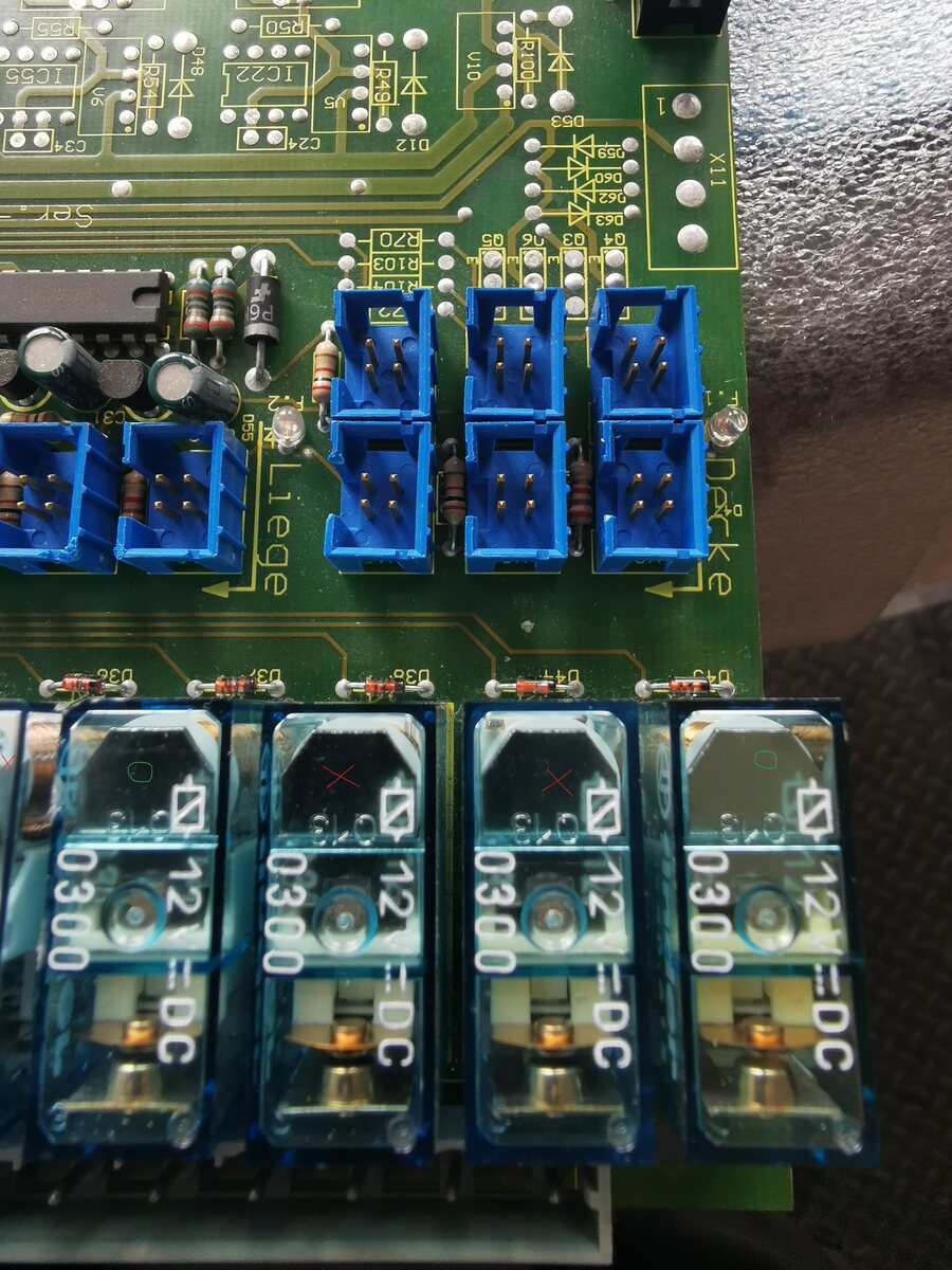

Hallo, ich bin neu hier. Solarium Platine,da ich eine Fehlermeldung habe, bin ich auf der suche was es sein kann. 1. 12v dc finder Relais 40.61 wenn ich jeweils Spannung 12 v an die spule gebe , schalten 2 von 5 Relais. deswegen bin ich von ausgegangen das 3 defekt sind, neu bestellt eingelötet, siehe da wieder kein schalten wenn ich 12 v anlegen. wo und welchen Fehler mache ich. habe mit einem ganz normalen Messgerät ,Durchgang(piepen) gemessen an den Dioden an dem Relais. habe die nicht rausgelötet,sonder direkt gemessen, komisch nur , 3 stk haben jeweils nur in eine Richtung piepen, und die anderen in beiden Richtung. kann ich von ausgehen das die definitiv defekt sind, oder bekomme ich ein falsches Signal weil die noch gelötet sind. würde mich freuen, auf positive antworten mfg
Bilder von Spannungsgeber und Relais von finder
#6758164
Martin A. schrieb: > wieder kein schalten wenn ich 12 v anlege Wo genau hast du die Spannung angelegt, an die Dioden daneben (hoffentlich richtig gepolt)? Dann sind möglicherweise die Leiterbahnen zu den Relais Spulen hin defekt. Deine Messungen innerhalb der Schaltung sind problematisch, weil du dabei nicht nur die Relais sondern auch die Dioden und was sonst noch so an den Leitungen hängt mit misst. Du weißt weder mit wie viel Spannung/Strom dein Multimeter misst, noch welches Ergebnis zu erwarten ist. Ohne die Schaltung und dein Messgerät genau zu kennen, kann dir auch niemand vorhersagen, welches Ergebnis zu erwarten ist. Insofern würde ich empfehlen, die Relais in ausgebautem Zustand zu testen.
direkt an die beiden kontakte von der spule(finder relais) ,auf der Rückseite der Platine. 2 relais schalten, die anderen nicht, die neuen leider auch nicht. ich hoffe ich habe kein mist gebaut. ohne last,Platine ist demontiert, habe nur an den Relais 12v angelegt. Leiterbahn nichts auffälliges
Stefan ⛄ F. schrieb: > Martin A. schrieb: >> wieder kein schalten wenn ich 12 v anlege > > Wo genau hast du die Spannung angelegt, an die Dioden daneben > (hoffentlich richtig gepolt)? Dann sind möglicherweise die Leiterbahnen > zu den Relais Spulen hin defekt. > > Deine Messungen innerhalb der Schaltung sind problematisch, weil du > dabei nicht nur die Relais sondern auch die Dioden und was sonst noch so > an den Leitungen hängt mit misst. Du weißt weder mit wie viel > Spannung/Strom dein Multimeter misst, noch welches Ergebnis zu erwarten > ist. Ohne die Schaltung und dein Messgerät genau zu kennen, kann dir > auch niemand vorhersagen, welches Ergebnis zu erwarten ist. > > Insofern würde ich empfehlen, die Relais in ausgebautem Zustand zu > testen. kann ich so auf der platine die dioden messen bzw prüfen? mit einem normalen messegerät ?
#6758173
Martin A. schrieb: > 2 relais schalten, die anderen nicht, die neuen leider auch nicht. Das kann aber nicht sein, dass von den neuen Relais ausgerechnet die zwei an der selben Position wieder nicht funktionieren. Hast du einen Kurzschluss? Legst du da wirklich 12V an oder sind es bei den beiden Problemfällen nicht doch Null Volt? > kann ich so auf der platine die dioden messen bzw prüfen? > mit einem normalen messegerät ? Kommt auf's Messgerät und die Schaltung an. Ich dachte ich hätte das klar gestellt.
Stefan ⛄ F. schrieb: > Martin A. schrieb: >> 2 relais schalten, die anderen nicht, die neuen leider auch nicht. > > Das kann aber nicht sein, dass von den neuen Relais ausgerechnet die > zwei an der selben Position wieder nicht funktionieren. > > Hast du einen Kurzschluss? Legst du da wirklich 12V an oder sind es bei > den beiden Problemfällen nicht doch Null Volt? > >> kann ich so auf der platine die dioden messen bzw prüfen? >> mit einem normalen messegerät ? > > Kommt auf's Messgerät und die Schaltung an. Ich dachte ich hätte das > klar gestellt. 100% 2 nicht funktionierende ausgelötet neue eingelötet, keine funktion. und die anderen beiden die funktion hatten, haben immer noch funktion,sprich wenn ich hinten spannung anlege ,schaltet es.
Martin A. schrieb: > Stefan ⛄ F. schrieb: >> Martin A. schrieb: >>> 2 relais schalten, die anderen nicht, die neuen leider auch nicht. >> >> Das kann aber nicht sein, dass von den neuen Relais ausgerechnet die >> zwei an der selben Position wieder nicht funktionieren. >> >> Hast du einen Kurzschluss? Legst du da wirklich 12V an oder sind es bei >> den beiden Problemfällen nicht doch Null Volt? >> >>> kann ich so auf der platine die dioden messen bzw prüfen? >>> mit einem normalen messegerät ? >> >> Kommt auf's Messgerät und die Schaltung an. Ich dachte ich hätte das >> klar gestellt. > > 100% 2 nicht funktionierende ausgelötet neue eingelötet, keine funktion. > und die anderen beiden die funktion hatten, haben immer noch > funktion,sprich wenn ich hinten spannung anlege ,schaltet es. auf dem bild auf dem relais , ist grün für i.o und rot für n.i.o markiert
#6758199
Von irgendwas werden die Relais ja angesteuert. Du musst in der Ecke suchen, ob dort ein Schaltsignal kommt bzw. warum keines mehr kommt. Das kann der Treiberbaustein /-transistor sein oder der Baustein, der das Ein und Aus fabriziert oder es ist einfach eine unterbrochene Leiterbahn oder schlechte Lötstelle. Da muss man nur systematisch messen - wo kommt das Signal her und bis zu welcher Stelle ist es noch vorhanden auf dem Weg zum Relais. Die ausgelöteten Relais sind sicher nicht defekt. Wenn an Relais was defekt ist, dann sind in erster Linie die Kontakte abgebrannt; klapper tun sie dann immer noch.
Ich persönlich vermute auf einen Kurzschluss, vorbei die 5 Signal led s auf der Platine grün leuchten wenn ich Netz einstecke.Also alles I. O Elektrik kenne mich gut aus, aber alles was mit Elektronik sprich Platinen zutuen hat, verstehe ich leider die Funktionen nicht. Zb. Relais an due Spule Spannung auflegen, schaltet ein aus. Dioden selber Weiss ich das eine Seite gesperrt wird, aber ich habe um die Relais auszutesten plus und minus spitzen vom Gerät gewechselt. Wollte wissen wann es schaltet. Und das war mein Fehler. Ich kann jetzt nicht beurteilen welches Bauteil ein Weg hat. Die Fehlermeldung, von sonnenbank war, windschalter. Aber da habe ich alle gemessen geprüfte alles I. O auch kein kabelbruch. Alles OK. Es ist und muss was ander Elektronik liegen. Es gibt keine Schaltpläne auch existiert die Firma nicht mehr. Ich Weiss nicht weiter. Wenn einer Rat für mich hat, würde ich mich freuen

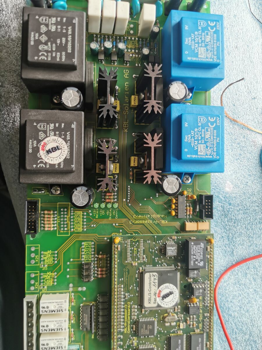

Moin, - Martin A. schrieb: > Es gibt keine Schaltpläne auch existiert die Firma nicht mehr. > Ich Weiss nicht weiter. die KBL GmbH, Ringstraße 24-26, 56307 Dernbach existiert und lebt. Bei Deinen Faehigkeiten wuerde ich einen Fachmann beauftragen, insbesondere wenn Dritte gefaehrdet sind. Gruesse Th.
#6758261
Martin A. schrieb: > Bilder von Spannungsgeber und Relais von finder Plus und Minus ohne GND. Great! Th.
#6758265
Martin A. schrieb: > Dioden > selber Weiss ich das eine Seite gesperrt wird, aber ich habe um die > Relais auszutesten plus und minus spitzen vom Gerät gewechselt. Wollte > wissen wann es schaltet. Und das war mein Fehler. Ich kann jetzt nicht > beurteilen welches Bauteil ein Weg hat. Wenn Du die Strombegrenzung vom Netzteil nicht sehr weit unten hattest, hast Du bei der Gelegenheit zumindest die Freilaufdioden (die Dioden neben den Relais) geschossen. Der bessere Ansatz wäre gewesen, Das Signal zu verfolgen und zu messen - z.B. ob der Treiber für die Relais überhaupt ein Eingangssignal bekommt... Martin A. schrieb: > Die Fehlermeldung, von sonnenbank war, windschalter. Wenn ich google richtig verstehe, müsste der "Windschalter" dazu da sein, zu prüfen, ob das Gebläse/die Lüftung läuft. Tut sie das denn?
#6758269
Thomas W. schrieb: > die KBL GmbH, Ringstraße 24-26, 56307 Dernbach existiert und lebt. Allerdings ist die Sonnenbank schon 21 Jahre alt... > Bei > Deinen Faehigkeiten wuerde ich einen Fachmann beauftragen, insbesondere > wenn Dritte gefaehrdet sind. Unbedingt!

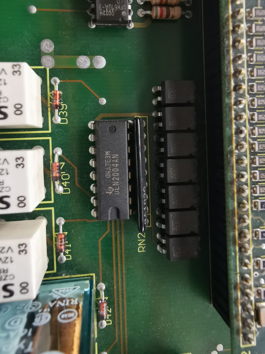

#6758380
H. H. schrieb: > Kann man doch auf dem 1. Foto sehen. Wirklich? Ich kann da nichts erkennen. Auch nicht mit 4x Vergrößerung.
#6758386
Stefan ⛄ F. schrieb: > H. H. schrieb: >> Kann man doch auf dem 1. Foto sehen. > > Wirklich? Ich kann da nichts erkennen. Auch nicht mit 4x Vergrößerung. ULN2004AN von TI.
#6758393
H. H. schrieb: > ULN2004AN von TI. Du veräppelst uns doch! Weder die Freilaufdioden noch das Widerstandsarray ergeben dabei Sinn und die Beschriftung ist absolut nicht erkennbar. Martin, sage du doch mal, was auf dem Chip drauf steht!
#6758404
Stefan ⛄ F. schrieb: > Du veräppelst uns doch! Nein.
#6758411

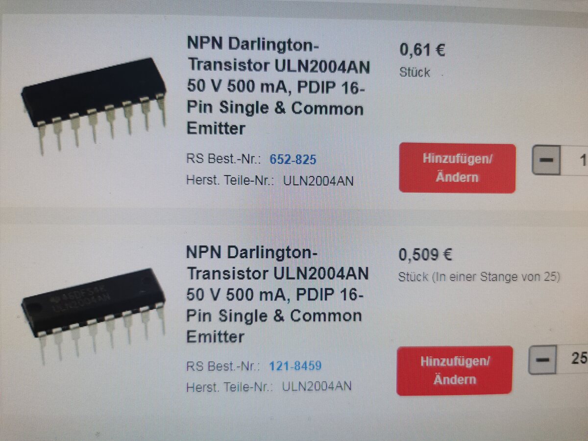

H. H. schrieb: > Nein. Kannst du das auch begründen? (gleiche Nummer wie gestern mehrfach, du erinnerst dich?).
#6758414
Stefan ⛄ F. schrieb: > H. H. schrieb: >> Nein. > > Kannst du das auch begründen? Ich kann es doch sehen!
#6758417
Martin, sage was dazu
Stefan ⛄ F. schrieb: > H. H. schrieb: >> ULN2004AN von TI. > > Du veräppelst uns doch! > > Weder die Freilaufdioden noch das Widerstandsarray ergeben dabei Sinn > und die Beschriftung ist absolut nicht erkennbar. > > Martin, sage du doch mal, was auf dem Chip drauf steht! da steht ulN2004AN
#6758434

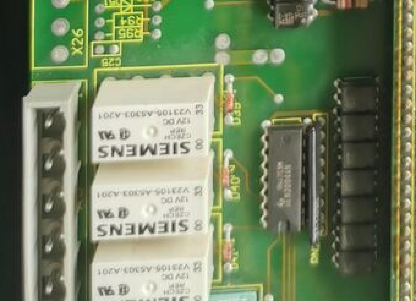

Martin A. schrieb: > da steht ulN2004AN Danke. Merkwürdige Schaltung ist das dann. Hinz, ich bewundere deine visuellen Fähigkeiten, ganz erhlich.
hier nochmal nah aufnahmen
Stefan ⛄ F. schrieb: > Martin A. schrieb: >> da steht ulN2004AN > > Danke. Merkwürdige Schaltung ist das dann. > > Hinz, ich bewundere deine visuellen Fähigkeiten, ganz erhlich. würde mich einer aufklären, was jetzt ist. bin grade überfordert :-)
#6758444
Tatsache, ich bin baff.
Tausche den Chip einfach mit aus. Der kostet nicht viel. Bei der
Gelegenheit würde einen IC Sockel einbauen.
Falls du kein Werkzeug zum entfernen hast: Schneide die Beinchen mit
einem Messer vom IC ab, dann kannst du sie einzeln auslöten.
Stefan ⛄ F. schrieb: >> hier nochmal nah aufnahmen > Tatsache, ich bin baff. > > Tausche den Chip einfach mit aus. Der kostet nicht viel. Bei der > Gelegenheit würde einen IC Sockel einbauen. > > Falls du kein Werkzeug zum entfernen hast: Schneide die Beinchen mit > einem Messer vom IC ab, dann kannst du sie einzeln auslöten. Gute idee, wäre ich nicht draufgekommen. sorry, aber da ist der punkt wo ich sage, stop. ich werde mehr schaden anrichten als es ist. brauche eine bessere lösung :-)

Da sind optokoppler, ein ULN und n paar Relais drinn. Der ULN hat es nicht überlebt. Und nu? Freilaufioden tauschen, ULN raus, Sockeln, neune rein und fertig. Mich würde ja brennend interessieren, was die Anlage als Fehler wirft. Pack 100€ mit ins Paket und schick' her, den Kram.
