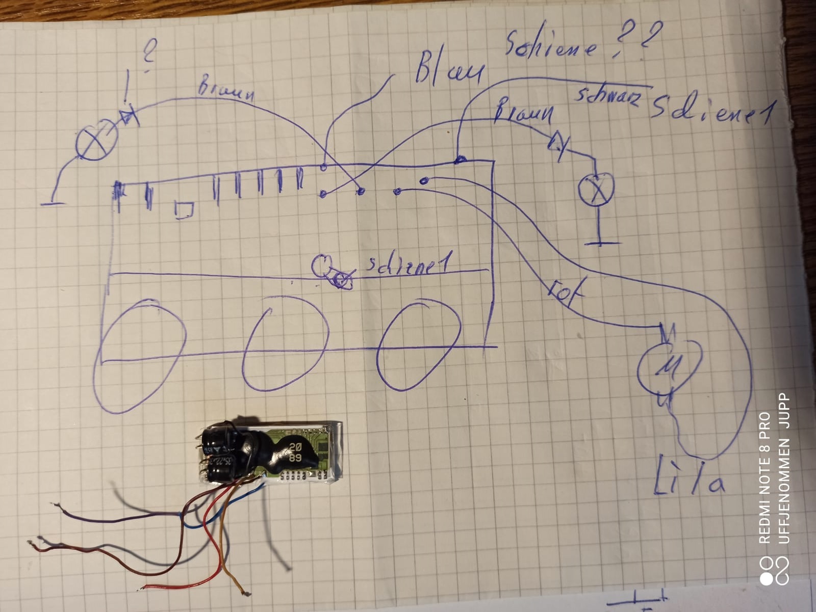

Hallo, habe hier den Lokdecoder aus einer HO Lok ausgebaut. Keiner konnte bisher das Teil zum Leben erwecken. Der Besitzer wollte es so. Vorher war er beim richtigen Fachmann, der hatte einen Vorkostenanschlag von 70,-Euro angesetzt. 45 min für mich mit allen Dokumentieren. Protokoll unbekannt Alter unbekannt (ca 1989) Im mittleren Bild unten Links könnten die 4 nicht überbrückten Lötpunkte eine Adressierung möglich machen. Adresse nicht bekannt ..auslesen ist damals wahrscheinlich noch nicht möglich gewesen. Wer kennt das Teil auf Grund der Optik?

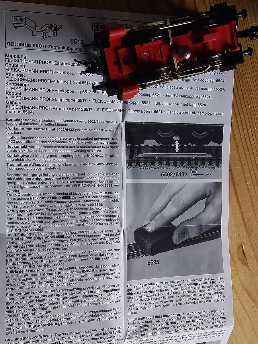

Al. K. schrieb: > Keine Ahnung, muss erst nachfragen. Unten auf der Lok steht "Fleischmann".
Der gefederte "Nippel" ist ein Schaltkontakt für eine kleine isolierte Schaltschiene zwischen den Gleisen. Blackbird

Hier die Beschreibung für eine kleine Fleischmann-Lok. Blackbird

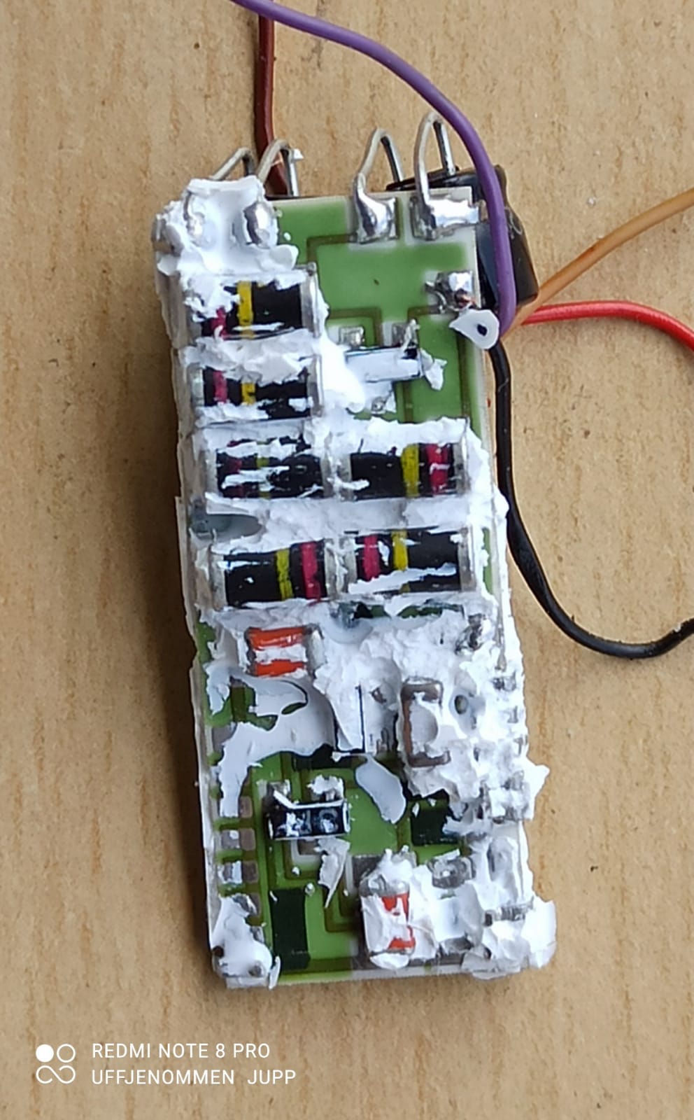

HO oder H0 ist schon ein Diskussionaufreißer! mal sehen ob die Gleichrichter Eingangsschaltung und die Mos Brücke noch intakt ist. Wie bekommt man das Gummizeug, hieß bei uns früher Cenusil,runter.

Al. K. schrieb: > Für was könnte der mögliche Schleifkontakt sein. > Gefedert und intern elektrisch mit dem Radsatz verbunden. 1. Das ist eine Fleischmann LOK auf den Foto klar zu erkennen. 2. Der Schleifer ist i.d.R. der PLUS-Kontakt wenn das Gleis richtig angeschlossen ist. 3. Schmeiß den Decoder weg. Da ist eh kaum eine Reparatur möglich. Kauf dir ein neuen der für die Lok (Serie) brauchbar ist. Wird von Hersteller angegeben. Das Protkoll ins mit ziemlicher Sicherheit DCC. Jedenfalls benutzt das Fleischmann. ABER bei den Alter kann es auch die alte FMZ Steuerung sein. Da hilft nur den Typ zu fragen wie seine Steuereinheiten aussehen und welches Protokoll seine Anlage hat. Hier mal was zu FMZ. https://www.mobadaten.info/wiki/Fleischmann_Mehrzugsteuerung_FMZ Und hier eine Liste der Fleischmann Decoder. https://www.mobadaten.info/wiki/Fleischmann_Digitaltechnik ABER einige Freaks verbauten auch andere Decoder weil die mehr konnten oder einfach süßer waren ;). Da hilft nur FRAGEN.

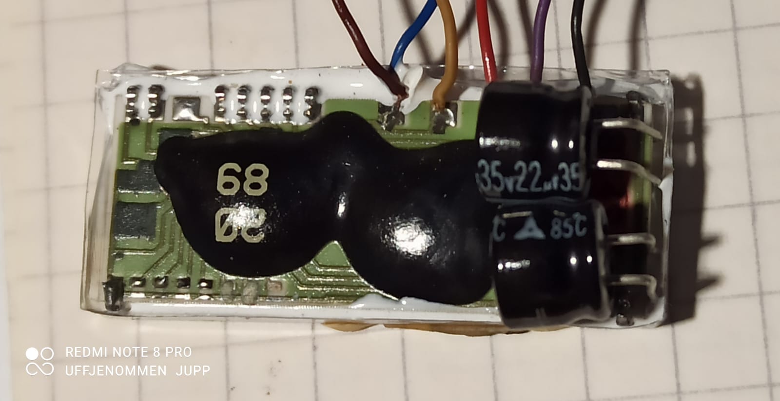

ob der Decoder nur eine Halbbrücke hat?

Al. K. schrieb: > Wie bekommt man das Gummizeug,[...],runter? Mit Silikon-Entferner? https://www.amazon.de/Mipa-Silikonentferner-Liter-265010000/dp/B003VT4ZG2/

Axel R. schrieb: > Mit Silikon-Entferner? Silikon lässt sich im Stück abziehen. Das sieht eher wie Cenusil aus, welches damals in der DDR produziert wurde. Wurde in Nünchritz produziert.

Al. K. schrieb: > Silikon lässt sich im Stück abziehen. > Das sieht eher wie Cenusil aus, welches damals in der DDR produziert > wurde. Ist trotzdem Silikon: https://de.wikipedia.org/wiki/Cenupaste
Der Motor hat zwei Kohlehalter. Nur einer davon ist isoliert. Der andere ist verbunden mit dem Gehäuse und an den Rädern, die dem Pilzkontakt gegenüber liegen. Nur die anderen Räder sind isoliert. Das schließt den Ausgang des DCC-Decoders kurz. Google: fleischmann decoder Siehe https://www.fleischmann.de/doc/an/2/de/BA_69687401_201134.pdf
