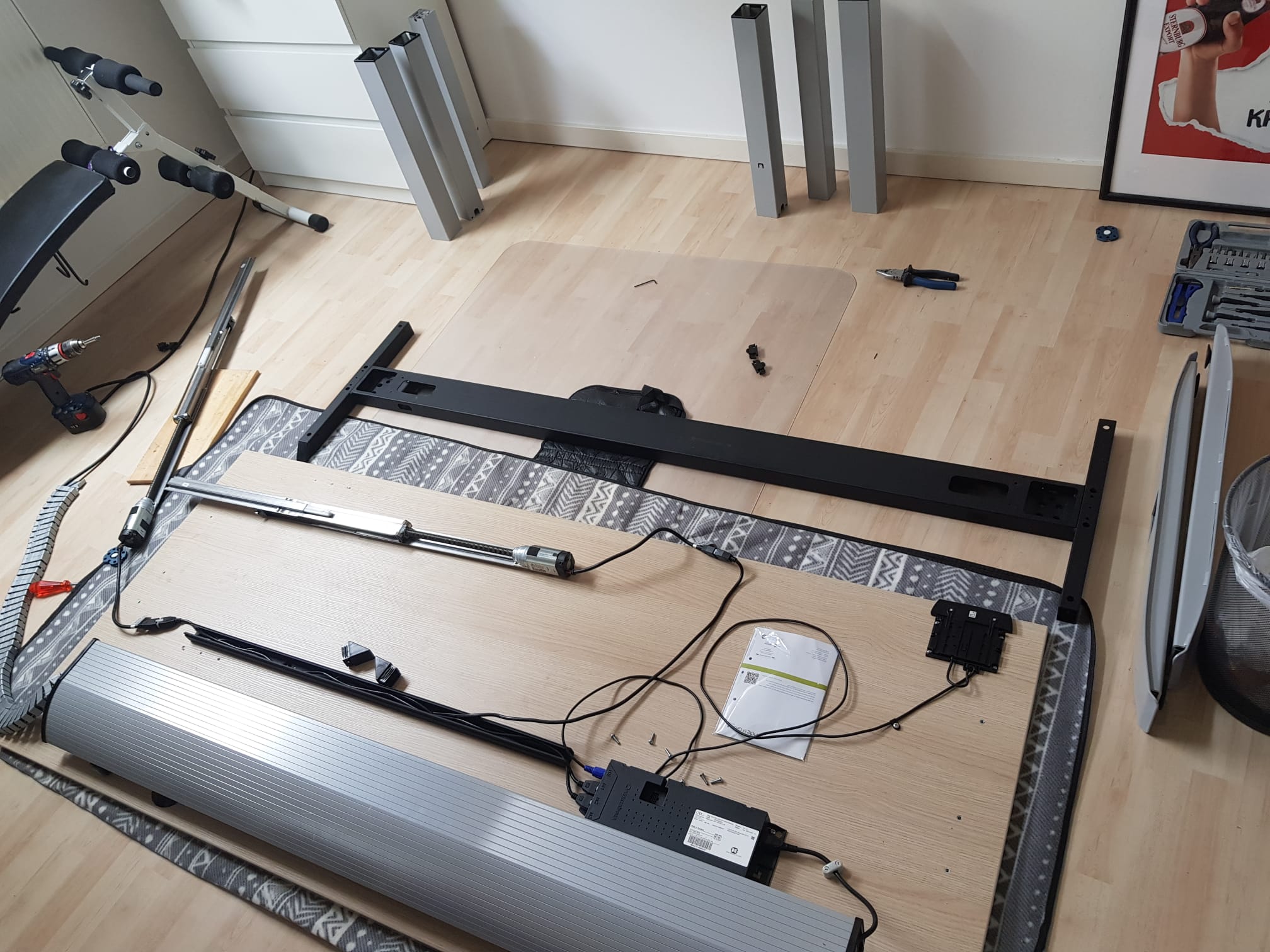

Ok also dit Ding ist jetzt komplett zerlegt. Ich kann bei den
Motorbewegungen nichts ungewöhnliches feststellen. Schmierfett sieht mir
auch noch sauber aus, ich werde jetzt trotzdem in den Baumarkt fahren
und neues Fett holen.
Hubsäulen sehen mir auch komplett gerade aus, nichts ungewöhnliches
festzustellen.
Habe euch mal nen paar Fotos gemacht, vll fällt euch noch was ein.

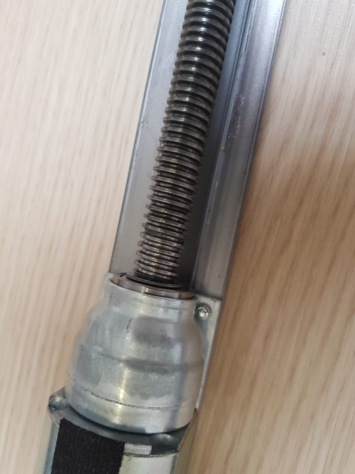

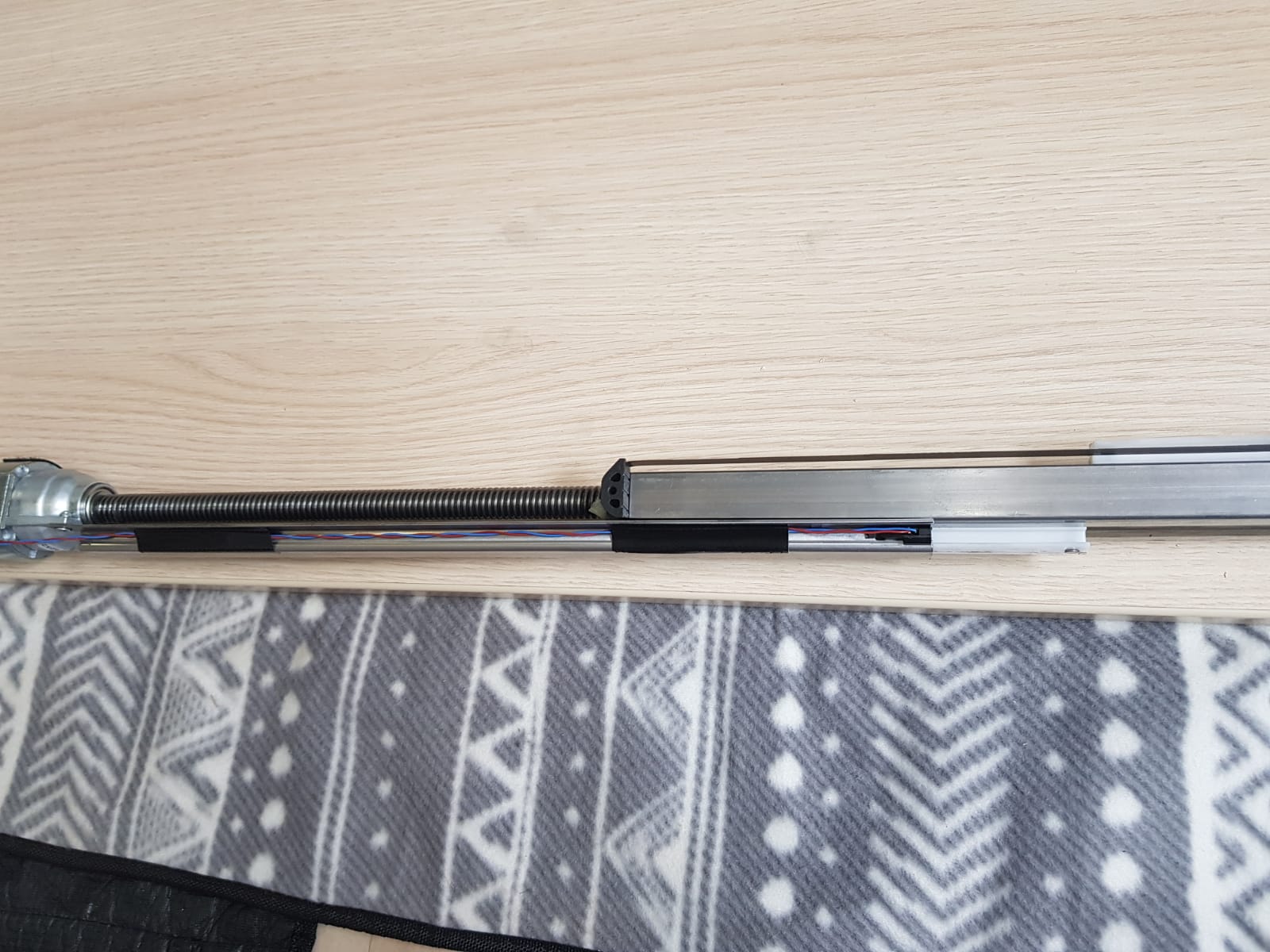

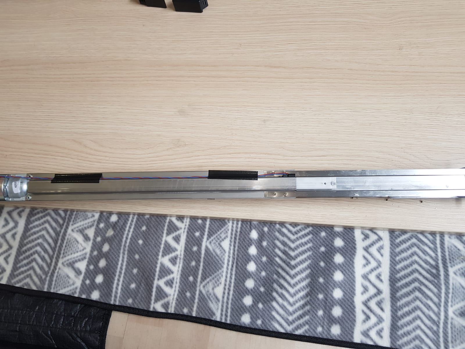

Das Fett auf der Spindel scheint mir nicht schuld zu sein, da ist noch
genug. Bei Foto 2 sieht jedoch die Gleitfläche rechts und links der
Spindel schmierungsbedürftig aus. Ich würde mal den Teil schmieren, wo
die beiden Metallstützen aufeinandergleiten.
Und hast du vor dem Zerlegen die Geräuschquelle lokalisiert? Schmiere
dort. Fett ist ja genug da, aber dort wo es sich neben der Mechanik
befindet, ist es nutzlos. Verteile es im Spindelgewinde.
vieen Dank für die weiteren Ideen.

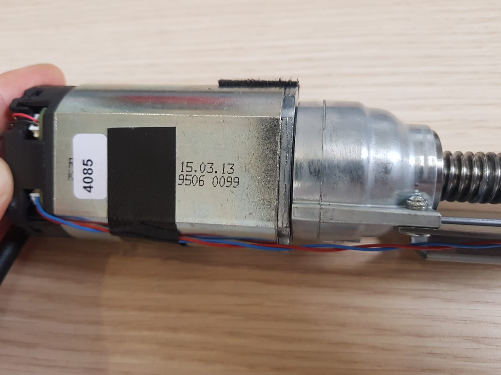

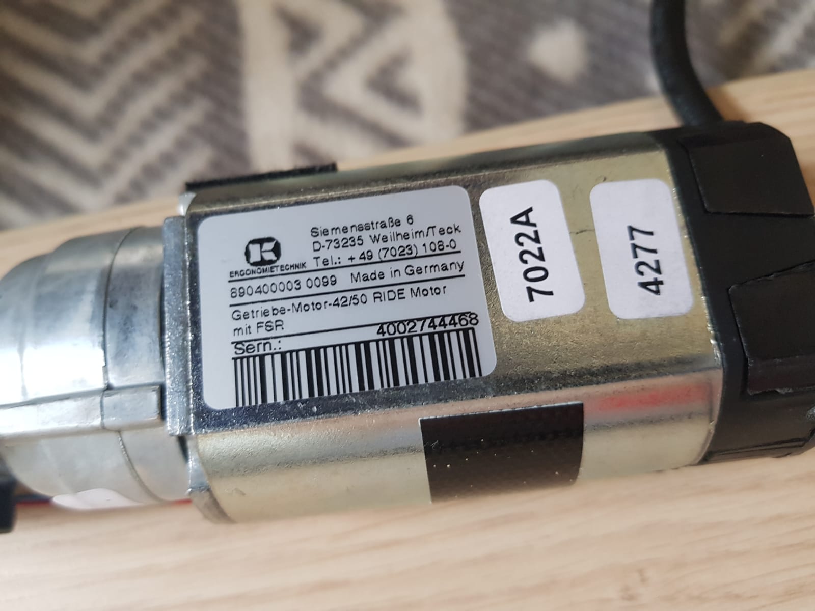

Ich habe jetzt jedes bewegliche Teil eingefettet. Ich habe das Gefühl,
das vor allem das Fetten direkt am Motor etwas gebracht hat. ich werde
jetzt einmal versuchen die Hubsäulen mitm swiffer reinigen. Dann bau ick
alles wieder zusammen und drück die Daumen :D
@Tischler, das Geräuch war nicht genau zu verorten, es kam von den
Motoren.
Ich habe nochmal Fett auf die Spindel gegeben.
