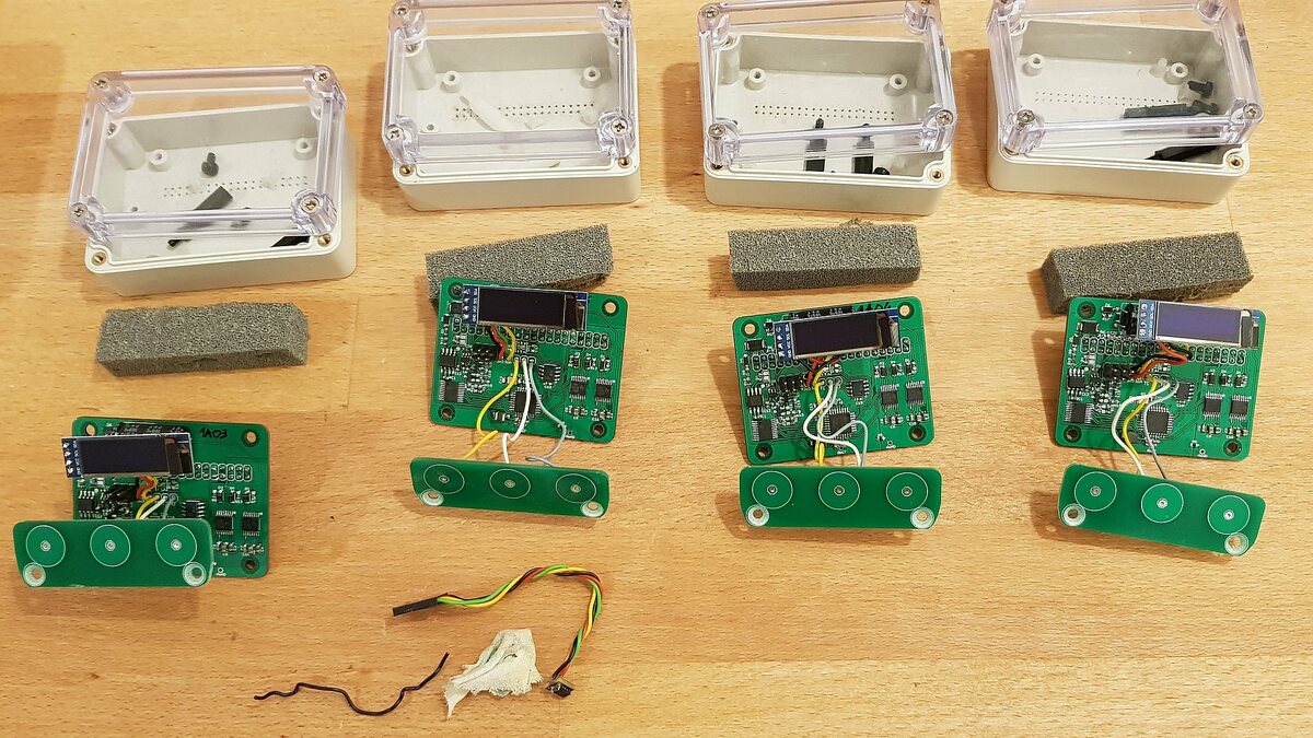

meine selbstgebaute Ventilsteuerung ist beim vorgestrigen
Eifel-Starkregen abgesoffen. Vier der sechs Steuerungen sind mehr oder
weniger betroffen. Anbei Bilder (das dritte nach grober Reinigung).

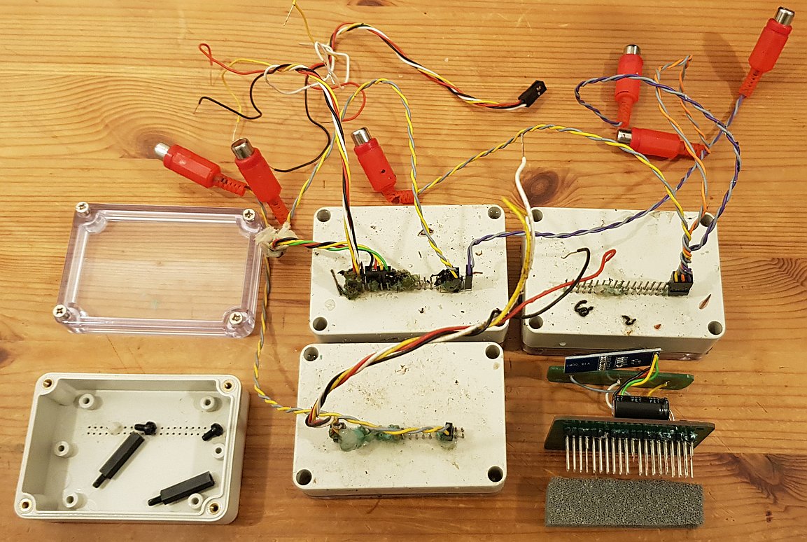

Die Steuerungen sind über +-9V und CAN an die Zentrale angeschlossen.
Sie steuern jeweils bis zu drei Gardena G1251-Ventile. Es gibt ein
kleines Display und drei Touchsensoren durch den Deckel hindurch. Es
sind noch Anschlüsse für optionale SHT21, HC-SR04, Regenmesser und
Bodenfeuchtesensor G1188 vorhanden. Die rückwärtige Pfostenleiste ist
durch ein Kompriband gestochen und dann durch die Bohrungen in der
Gehäuserückwand gesteckt. Weitere Details siehe
https://www.wangnick.com/wiki/doku.php?id=bewaesserungssteuerung.

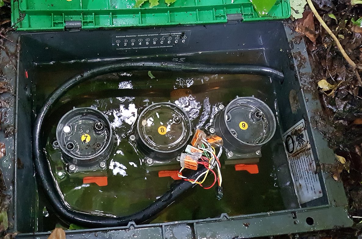

Das Gehäuse ist wohl wasserdicht aber natürlich nicht dampfdicht.
Mindestens einer der Ventilkästen war bis zur Oberkante geflutet, so
dass die Steuerung komplett unter Wasser war. Das Kompriband war nass
(für mich unerwartet, ich nahm an die seien hygrophob), in den Kästen
war auch ein wenig Wasser (wohl Schwitzwasser, insbesonders kapillar
zwischen Display und Deckel sowie zwischen Touchplatine und Deckel), und
einige Pfosten sind durch die Elektrolyse sehr zügig wegkorrodiert.
Kann ich die Steuerung in einem vernünftigen preislichen Rahmen so
verpacken dass sie dauerhaft im Garten funktioniert? Würde eine Heizung
helfen? Muss ich vergiessen oder das Gehäuse mit Öl füllen? Gibt es
preiswerte wasserdichte kleine Stecker/Buchsen?
LG, Sebastian

Das Klimborium wird dir nie dicht.
Vorschlag: Druck dir einen passenden Stecker für die Gardena Ventile Mit
O Ring, Federkontakten und so weiter. In diesen Stecker klebst du das
Kabel Dicht ein. von dort aus gehst du weiter in eine Klemmbox mit
Kabelverschraubungen.
Damit sind die Ventile sauber angebunden.
Wenn du auf eine vor Ort Bedienung verzichten kannst, würde ich die
Steuerung ins trockene verlegen und die Busleitung nur als lange
Steuerleitung verwenden.
wenn du unbedingt logik vor ort haben willst dann schau dir mal diese
Boxen an:
https://www.bopla.de/gehaeusetechnik/product/euromas-ii.html
oder
https://www.bopla.de/gehaeusetechnik/product/bocube-alu/gehaeuse-mit-foliendeckel-lichtgrau-scharniert.html
für dauerhaftes untertauchen würde ich diese aber auch nicht verwenden.

Ich fürchte, dass du die offene Stiftleiste an der Rückseite niemals
abgedichtet bekommst.
Die offenen Kontakte, fehlende Zugentlastung/Verriegelung halte ich für
eine ziemlich schlechte Wahl, auch im Innenbereich.
Was spricht gegen einen konventionellen Aufbau, also ein wasserdichter
Schaltkasten mit Kabelverschraubungen, Neopren Membran zum
Druckausgleich und außen nur durchgängige Kabel?

Zum Dichten brauchst du geschlossenporige Schäume:
https://de.wikipedia.org/wiki/Zellkautschuk

Ich schließe mich meinen Vorgängern an:
1) Ein Ventilkasten wird nie wasserdicht sein: daher muss er nach unten
offen sein (zumindest ein Ablauf) und auf Kies gesetzt sein. Wenn unter
dem Kies direkt undurchlässiger Lehm ist: kleine Drainage legen, um
evtl. Wasser erstmal wegzubekommen. Alternativ (wenn möglich/sinnvoll)
Lehm nach unten bis zur nächsten wasserdurchlässigen Schicht durchbohren
und gängig halten (PE Rohr reinschieben oder das Loch mit Flies
auskleiden und mit Kies füllen).
2) Steuerungen gehören in die Garage oder ins Gartenhaus, sonst werden
sie immer durch Feuchtigkeit weggammeln. Also: die Leitungen der Ventile
direkt dorthin legen und dann von dort ansteuern.
Viel Erfolg!
P.S. Mein Ventilkasten ist überpflanzt, liegt also 30cm tief in der Erde
und ist nach unten offen (liegt auf Kies). Alles macht -auf Holz klopf-
seit 20 Jahren keine Probleme.

Da ist eine Schicht aus grobem Kies. Das umgebende Erdreich der Grube
ist aber vorrangig Lehm, und hangabwärts verhindert dazu noch eine
Rasenkante aus Corten den Ablauf. Dieser eine Kasten was schon bei der
"kleinen Schneeschmelze" im April geflutet. Mal sehen, was sich da
machen lässt.

Ja kenn ich. Druck dir so was. Deine Lösung mit Chinch Steckern ist
Mist. Druck dir so einen Stecker mit MATE-N-LOCK Kontakten und O-Ringen.

Du kaufst IP67 Gehäuse und bohrst dann reihenweise Löcher für die
Anschlüsse rein ? Nimm zumindest PG Verschraubungen, besser hermetisch
dichte Stecker/Buchsen. Touch kann  bei Regenüberflutung auch doof sein,
obwohl es ja erst mal schön dicht ist.
Na ja, so lange es kein Unterwassergarten ist...
Normal outdoor-resistent geht, in dem man direkten Regen durch ein Dach
abhält, und gegen Kondenswasser leicht heizt, oder eine
Druckausgleichsmembran einbaut.
Aber darum geht es dir ja nicht, du willst es nun wohl unterwasserfest.
Das geht nur in teuer. In U-Booten wird Elektronk tatsächlich gerne in
Öl gebadet, damit keine komprimierbare Luft im Gehäuse ist. Und dan
führt niemals ein Kabel ins Gehäuse, weil dann die Beschädigung des
Kabelmantels irgendwo einen Kanal fürs Wasser baut. Immer nur hermetisch
dichte Stecker. Die Elektronik muss dann so ausgelegt sein, eventuelle
Kurzschlüsse aussen zu tolerieren, abzuschalten.
Die Elektronik ganz woanders anzubringen klingt sinnvoller.
