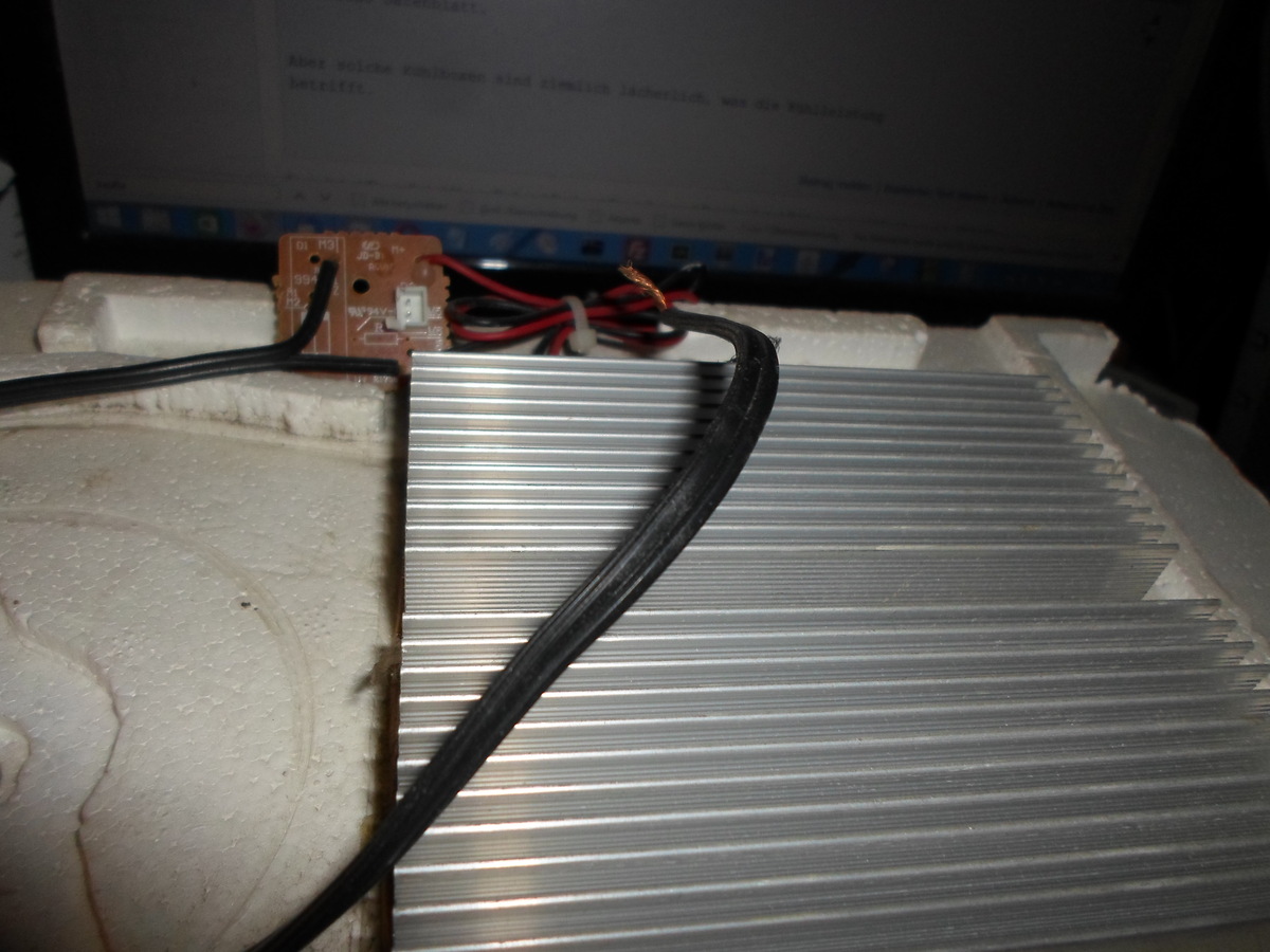

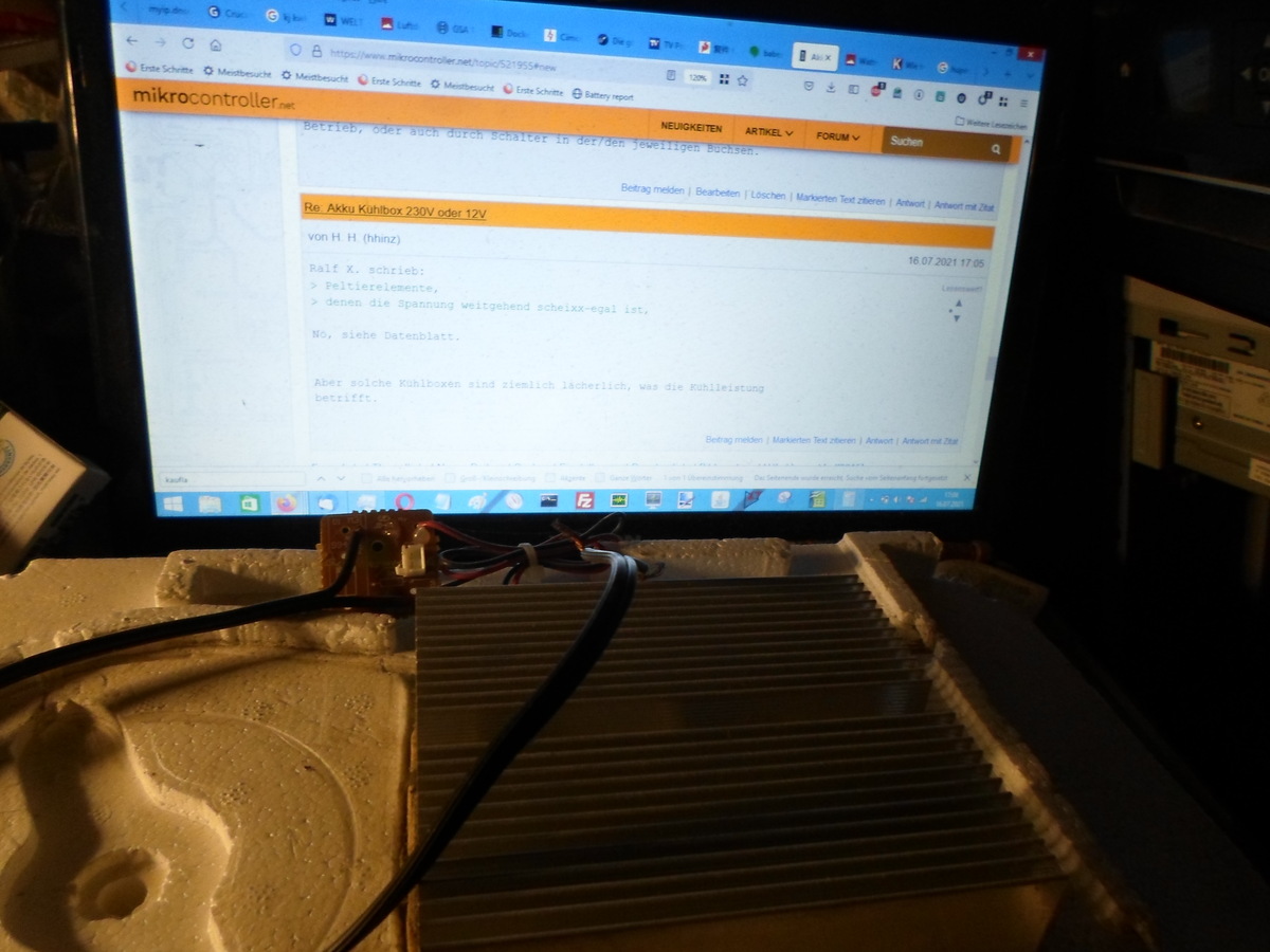

Kann es sein, dass wir etwas aneinander vorbei reden?
Mal eben nur als Demo so einen Deckelinhalt (oder Boden,Seiten,...)
einer typischen 12V Kühlbox angehängt, Kabel führte direkt zum
12VDC-Kfz-Stecker, auf der Platine sitzt nur noch der Anschluss für den
Lüfter, ansonsten Durchgang zum Peltier.
Das Ding kann ich von 0 bis ~ +/-20VDC betreiben, dass sich dabei die
Leistung und der Wirkungsgrad ändert, ist selbstverständlich.
Der TE scheint aber davon auszugehen, dass eine 12V-Kühlbox bei
Unterspannung generell abschaltet.
Und das ist nun einmal (i.d.R.) nicht der Fall.
