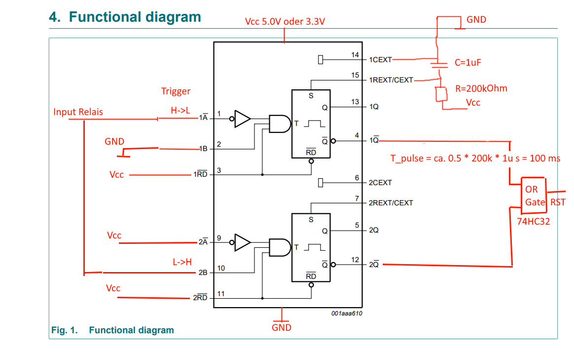

von Daniel S. (schuballaa)
Hallo, ich wollte den esp8266 benutzen um ihn aus dem deepsleep mittels
interrupt change zu wecken.
Im deepsleep allerdings reagiert er nicht auf interrupts.
Als workaround habe ich einen esp32 genommen der auf 1/0 interrupt
reagiert.
Dennoch würde mich interessieren ob und wenn wie man so etwas ohne einen
weiteren Microcontroller umsetzten könnte.
ich suche also etwas, was bei änderung (reed kontakt) also Hight zu Low
oder Low zu High den esp8266 aufweckt (kurzes 0 an rst pin) und dann
wieder den zustand annimmt vom reed sensor.
Mich interessiert nur, wie man es ohne mcu lösen würde.... nicht wie der
esp8266 evtl. doch dazu gebracht werden könnte... ich habe wie gesagt
eine microcontroller lösung, würde mich dennoch sehr dafür
interessieren, einmal um was zu lernen und 2. weil ich lieber den
esp8266 verwenden würde.
vielen dank
Daniel

von Matthias D. (Gast)
Hallo, mit dem Standard-Baustein 74HC123
* Nexperia / NXP:
https://www.nexperia.com/products/analog-logic-ics/synchronous-interface-logic/multivibrators/74HC123D.html
* Datasheet
https://assets.nexperia.com/documents/data-sheet/74HC_HCT123.pdf
kann man mit minimalem Bauteilaufwand auf beide Flanken triggern und den
gewünschten Reset-Impuls erzeugen (hier 100ms).
Der IC hat auch schon Schmitt-Trigger an den Eingängen für schlechte
Flanken. Muss man mal aufbauen und testen mit den realen Input-Signalen.
Auch ob das Retrigger-Verhalten korrekt ist.
Für den Rest siehe Schaltung im Anhang.

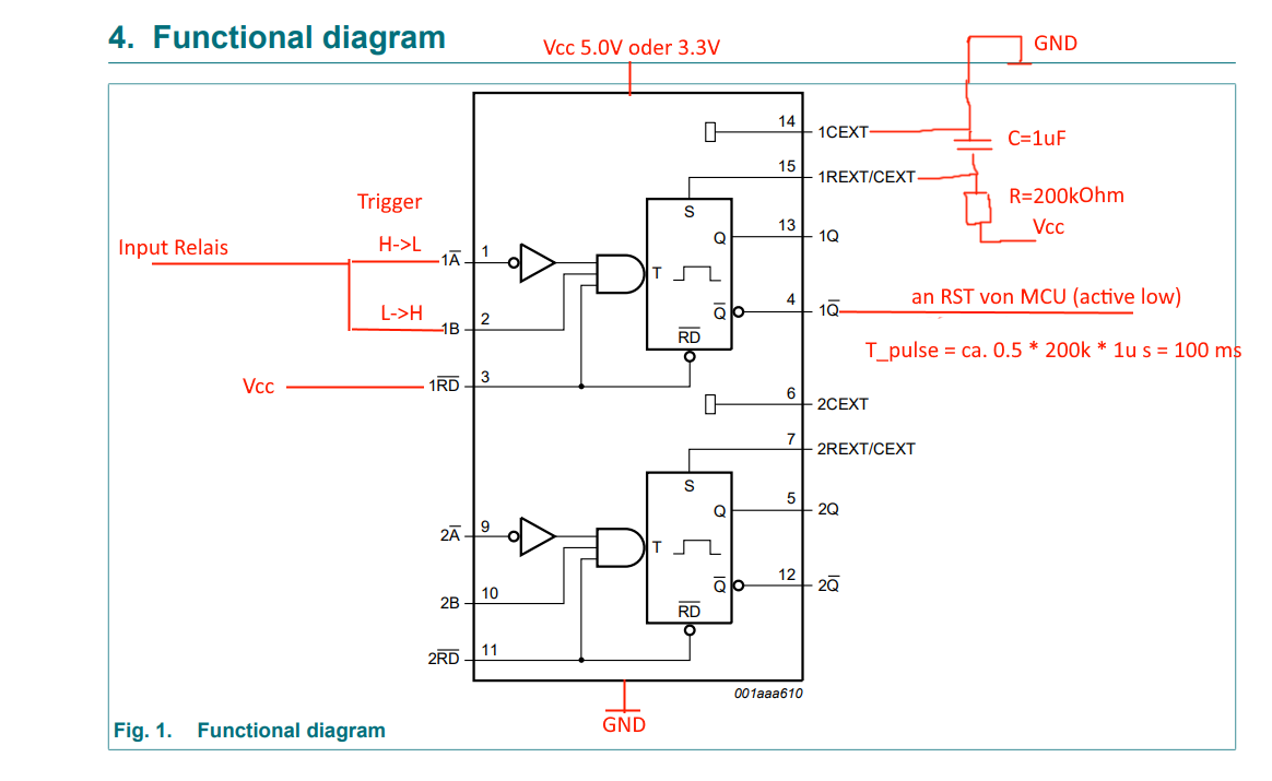

von Mario M. (thelonging)
Funktioniert nur nicht. Zum Triggern auf beide Flanken empfiehlt TI
obige Schaltung.

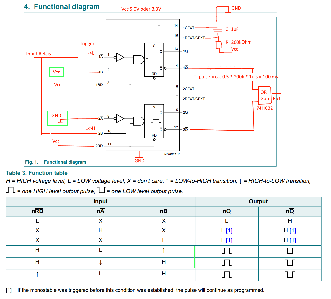

> obige Schaltung.
Ja das stimmt. Man muss wohl beide Monoflops benutzen im IC, weil der
andere Eingang jeweils konstanten Pegel haben muss.
Und später beide Signale auf OR-Gate 74HC32 führen.
> obige Schaltung.
@Daniel S. möchte **jeweils einen Impuls** für H->L und L->H erzeugen.
Die TI Schaltung mit der /Q-Rückführung generiert das so nicht glaube
ich.
Naja, die Grund-Schaltung sollte jetzt klar sein.
von c-hater (Gast)
Jepp.
Oder ein "wired OR" aus zwei Dioden und einem Widerstand. Der Widerstand
ist typisch sowieso schon da, bleiben also die zwei Dioden.
Sinnvollerweise Schottky. BAT48 o.ä.
Im konkreten Fall könnte man es allerdings wohl bei einem Monoflop
belassen. Hier hilft, was sonst stört: mechanische Kontakte prellen.
D.h.: jeder Pegelwechsel durch den Reed-Kontakt produziert in
Wirklichkeit eine kurze Folge von Pegelwechseln in beide Richtungen.
Ja, Dioden OR-Gate hatte ich auch schon gedacht.
Eine Korrektur: Die Pegel am Eingang waren genau falsch herum. Damit es
hier jetzt richtig steht, die richtige Version im Anhang.
von Stefan F. (Gast)
Da der Reset Eingang des ESP ohnehin LOW Aktiv ist könnte man auch einen
NPN Transistor mit zwei Widerständen vor der Basis an 1Q und 2Q
anschließen. Das wäre dann ein NOR Gatter,
Ja, je nach verwendeten Ausgängen der Monoflops ist ein AND-Gate oder
NOR-Gate hinten.
In Dioden-Logik, klassisches Transistor-Gater (auch
Single-Transistor-NOR möglich) oder 74HCXXX-Gatter ...
/1Q und /2Q verwenden, L-Pegel durchreichen als L-Pegel
/1Q /2Q RST (active low)
L   L   L
L   H   L
H   L   L
H   H   H
=> AND-Gate verwenden.
ODER
1Q und 2Q verwenden, H-Pegel durchreichen als L-Pegel
1Q  2Q  RST (active low)
L   L   H
L   H   L
H   L   L
H   H   L
=> NOR-Gate verwenden.
