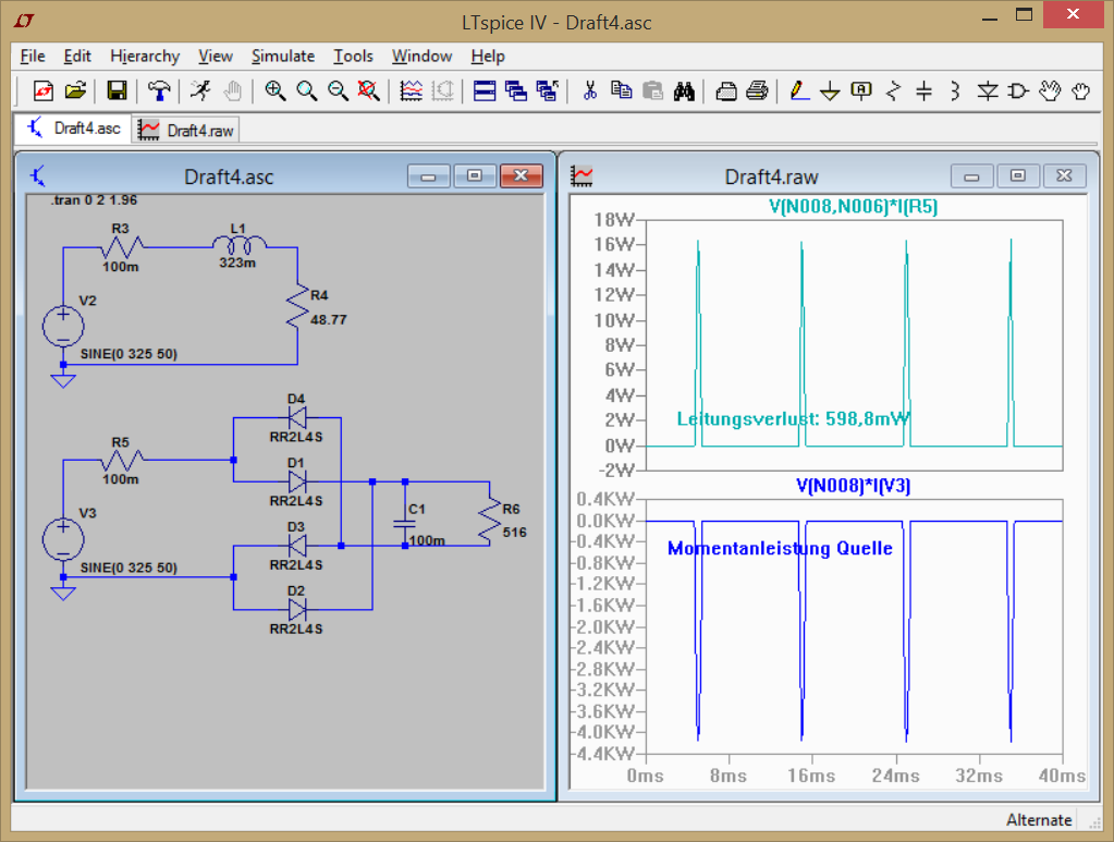

Ich betreibe eine 12 Volt/180 Watt Gleichstrompumpe an einem
DC-Netzteil.
Das Netzteil wurde auf 18,9 Volt eingestellt und die Leistungsdaten vor
dem Netzteil (236 Volt AC) werden mit einem Energiezähler (Logilink)
gemessen.
Nach einer Minute zeigt der Energiezähler 140 Watt und "Power Factor"
=0,65 an.
Tante Guhgel meint, der "Power Factor" zeigt das Verhältnis Wirkstrom zu
Gesamtstrom an. Kann man das Netzteil ohne Bedenken auf Dauer ans Netz
anschließen? Oder stört der Blindstrom wegen der geringen Leistung
nicht?

Dein Netzteil hat schlicht keine PFC (Power Factor Correction).
Das wäre hier wohl ein Boost-Converter, der aus den 230VDC
(pulsierend) rund 360-420VDC (fast glatt) machen würde, vor
einem Halbbrücken-Downstream mit RF-AC-Trafo auf (...)12VDC
bis (...24VDC?) verstellbar.
Bei Dir ist stattdessen nur ein Gleichrichter + Glättelko,
der Power Factor dementsprechend recht schlecht.

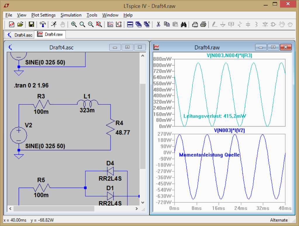

Mit einer Spule (50Hz-Netzdrossel ausreichenden Stromratings)
- eingeschleift in die Zuleitung, vorzugsweise jedoch "L" -
könnte man den Power Factor sogar (m.o.w. stark) anheben.

Die muss schon eine bestimmte Induktivität haben, um die Kapazität des
Netzteils auszugleichen. Zu viel wäre auch wieder schlecht.

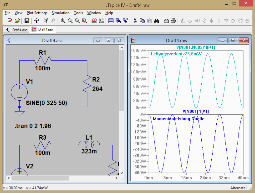

der leistungsfaktor gibt das verhältis blind zu wirkleistung an.
aber hat erstmal nichts mit dem wirkungsgrad zu tun...
blindleistung wird im netzt hin und hergeschoben... durh die
leitungsverluste ist es trotzdem nicht so gut...

Bei einem Schaltnetzteil fällt keine Blindleistung an.
Thomas S. schrieb:
> Das Gehacke vom Netzteil verarscht Dein Messgerät.
Der angezeigte "Power Factor" von 0,65 ist ein plausibler Wert.
Ursache ist, dass die Stromaufnahme nicht Sinusförmig ist, sondern der
Primärelko nur in einem gewissen Bereich um den Scheitelpunkt des Sinus'
herum geladen wird, Stromflußwinkel heißt das Zauberwort.

Doch: Verzerrungsblindleistung.
Deswegen ist ab bestimmter Leistung PFC vorgeschrieben.

Im Anhang mal illustriert in einer Simu. Die drei Schaltungen sind so
ausgelegt, dass jeweils 200W Wirkleistung im Lastwiderstand (R2, R4, R6)
umgesetzt werden. Im Graph sind jeweils oben die Leitungsverluste
aufgetragen (in R1, R3, R5) und unten die Momentanleistung der
jeweiligen Quelle (V1, V2, V3), die die Netzspannung ausgibt.
Die ohmsche Last ist als Referenz gezeigt. Es gibt keinerlei
Blindleistung, die Leitungsverluste (R1) sind mimimal (im Mittel 76mW).
Es gibt entsprechend auch keine Pendelleistung: die Momentanleistung der
Quelle hat immer dasselbe Vorzeichen.
Bei der Verschiebungsblindleistung gibt es Pendelleistung: die
Momentanleistung der Quelle wechselt in jeder Halbwelle der Spannung das
Vorzeichen. Die Leitungsverluste (R3) betragen im Mittel 415mW
Bei der Verzerrungsblindleistung muss die Quelle zwar periodisch den
Kondensator nachladen, sie muss ihn aber nie entladen oder umpolen. Die
Momentanleistung der Quelle wechselt nie das Vorzeichen, es pendelt
keine Leistung von der Last zur Quelle zurück. Die Leitungsverluste (R5)
betragen im Mittel 590mW.
Trotzdem stimmt die Beschreibung, die Dieter H. zitiert hat:
Dieter H. schrieb:
> Verzerrungsblindleistung: "Die Oberwellen können nicht zum
> Netto-Energietransport zur Last beitragen, tragen aber sehr wohl zur
> Strombelastung der Stromleitung bei.".
> Wieso eigentlich?
Es pendelt zwar nichts von der Last ins Netz zurück, wie es bei
Verschiebungsblindleistung der Fall ist. Aber aus Sicht des
Stromtransports ist der kleine Stromflussinkel trotzdem ungünstig. Die
Belastung des Netzes (und des Generators) ist nicht "harmonisch" sondern
pulsförmig. Wenn man sich den Verlauf der Netzspannung in einem
typischen Haushalt ansieht erkennt man oft eine entsprechende Abflachung
des Netzsinus aufgrund der pulsförmigen Belastung.
Und weil der Stromflusswinkel sehr klein ist, muss der Momentanwert des
Stroms sehr groß werden um die identische Wirkleistung in der Last zu
erreichen. Die Leitungsverluste ergeben sich als Mittelwert von
    i(t)^2 * R_Leitung
Da der Strom quadratisch in die Leitungsverlsute eingeht hast du bei
kurzen, hohen Strompulse größere Leitungsverluste als es bei einem
sinusförmigen Strom niedriger Amplitude der Fall wäre, der die selbe
Wirkleistung zur Last bringt.

von Achim S. (Gast)
Wühlhase schrieb:
> Natürlich geht auch bei Verzerrungsblindleistung wieder Energie in die
> Quelle zurück - nur eben mehr als einmal pro Netzperiode:
Dann schau dir mal die Simu an und nenne mir einen einzigen Zeitpunkt,
in dem bei der Verzerrungsblindleistung Energie von der Last zur Quelle
zurückfließt. Du wirst keinen finden. Die Energieflussrichtung ist immer
gleich, das p(t) der Quelle ändert nie das Vorzeichen. (Im Gegensatz zur
Verschiebungsblindleistung, wo die Umkehrung der Energieflussrichtung
eindeutig passiert).
Wühlhase schrieb:
> Im Prinzip ist das ähnlich wie bei der Blindleistung an linearen Lasten,
> nur hast du es hier noch mit Kurven unterschiedlicher Frequenz zu tun
> und darfst das deshalb nicht mit der normalen Verschiebungsblindleistung
> in einen Topf werfen.
Was man tatsächlich nicht machen darf, ist eine isolierte Spektrallinie
des Strom zu nehmen, mit irgendetwas zu multimplizieren (z.B. der
Spektrallinie der Spannung bei dieser Frequenz?), und das mit einer
Leistung gleichzusetzen.
Die Momentanleistung ergibt sich, indem man die Momentanwerte von Strom
und Spannung multipliziert.
   p(t) = u(t) * i(t)
Diese Größe ist in der Simu oben gezeigt. Und das Vorzeichen von p(t)
ist eindeutig.
Eine Multiplikation im Zeitbereich darfst du aber nicht einfach mit
einer Multiplikation im Frequenzbereich gleichsetzen.
Wühlhase schrieb:
> aber das
> Leistung hin - und hergetauscht wird ohne sie nutzen zu können ist
> charakteristisch für Blindleistung. Auch für Verzerrungsblindleistung.
Wie schon geschrieben: zeig mir bitte einen einzigen Zeitpunkt, in dem
die Momentanleistung der Quelle das Vorzeichen wechselt. Das würde ich
als ein "hin- und hertauschen" akzeptieren, das tritt aber nicht auf.

Bezugswert ist sinnvollerweise nicht die Leistung "Null",
sondern der gleichmäßige (=konstante) Leistungsfluss, der
sich ergibt, wenn auf allen drei Phasen nicht nur sinus-
förmige Spannungen anliegen, sondern auch sinusförmige
Ströme fließen.
Wenn jetzt auf einer oder mehreren Phasen eine stoßartige
Belastung auftritt, ergänzen sich die Leistungen nicht
mehr zu einer Konstanten -- das bedeutet dann, dass es
Zeitpunkte gibt, in denen die Turbine (kurzzeitig) mehr
Leistung liefern muss, als der Generator elektrisch abgibt,
und es gibt andere Zeitpunkte, in denen der Generator
elektrisch mehr abgeben muss, als die Turbine gerade an
Leistung liefert.
Folge: Es rappelt im Generator.
Auch wenn das Drehmoment niemals negativ wird, wird dem
konstanten Drehmoment doch eine höherfrequente Schwingung
überlagert, die nicht vorhanden wäre, wenn die Verzerrungen
im Strom nicht wären.
Und -- ja: Die Fourier-Transformation ist eine lineare
Transformation. Man darf daher die sinusförmige Spannung
mit den einzelnen Harmonischen des nicht sinusförmigen
Stromes multiplizieren, um die Leistungsbeiträge der
Oberwellen zu erhalten.
Dass die Gesamt-Momentanleistung zu keinem Zeitpunkt
negativ wird, besagt nicht automatisch, dass die
Oberwellenleistung nicht pendeln kann.
