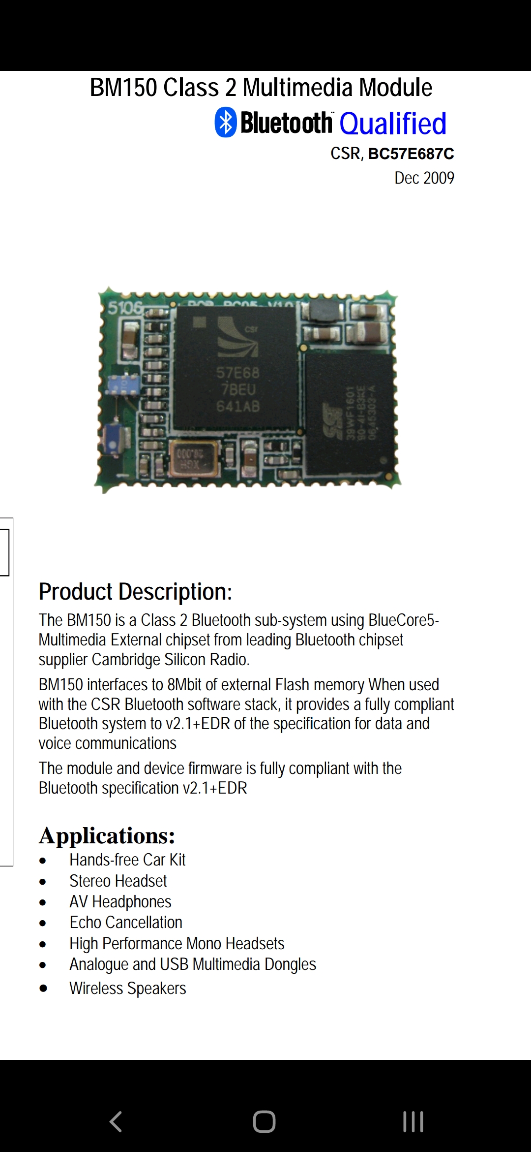

Guten Abend.
Ich hab zwei Probleme mit einem Bluetoothmodul BM150-V2.0 .
- Problem 1 - Pinoutzählweise\Richtung:
Weiß hier jemand, in welcher Zählreihenfolge (im Uhrzeigersinn oder
gegen den Uhrzeigersinn??) hier die Pin-Nummern gezählt werden?
- Problem 2 - Applikation\Datasheed\Schaltbild gesucht:
 Im beiliegenden Datasheed ist zwar die Pinoutbezeichnung bezeichnet,
aber WAS ist ab Pin 1 die Zählrichtung? Komisch, daß das Datasheed das
genau NICHT zeigt. Ich habe genau das abgebildete und wollte das für
einem externen Verstärker verwenden, zudem soll über USB vom Stick  der
mp3 und wma über dieses Modul abspielen kann, der pssende Anschluss
hinzugefügt werden. Und, falls das möglich ist, auch von einer MicroSD.
Da das Modul einen SPI-Modus für Kartenleser beiinhaltet, müsste das
dochmachbar sein, oder? Wo (an welche Pins?)schließe an den unzähligen
Ports die Tasten für Volume +\-,Play\Pause\Stop und Skip +\- an? Jemand
eine Idee, besser noch, eine fertige Schaltung \Applikation dazu?
Hat jemand ein passendes Anschluss-Schaltbid, wo was angeschlossen wird?
Bitte eine nur gut leserliche Kopie eurer Antwlrt beimegen. Und bitte
nur auf das Modul beuogen, um das es hier geht! Bitte auch keine
Ausschweifungen, Vermerke oder Werbung andrer Module, zu Controllern wie
Arduino und sowas;  das ist hier NICHT mein Thema, und sollte daver
höflichst darum bittend auch unterbleiben, denn das hilft mir nicht
weiter! Im Internet habe ich zu dem Modul hier nichts gefunden, und mir
hier eine passende Applikation\Schaltung fehlt.
Als Hinweis: Solch Modul ist vielerlei in Blurtoothboxen verbaut , wovon
allerdings keine Schaltbilder zu finden sind. Selbst herausfinden ist
unmöglich bei dieser hohen Pinanzahl, die zudem auf den verwendeten
Chassis immer unter dem Modul liegend mit USB, TF-SD-Schacht usw.
verbunden sind. D.h. Es kann nicht nachvollzogen werden, welcher Pin mit
was wo verbunden ist. Somit es ein Schaltbild \Applikation
unmissverständlich erklärt, notwendig macht.
Danke für Tips, die sich aber bitte nur auf das hier gesuchte
beschränken.
Mfg Hannes
In Draufsicht gegen den Uhrzeigersinn.
Wenn du ganz sicher gehen willst (ich habe das Modul ja nicht in
Händen):
- Auf Seite 4 ist ein Bild mit den Nummern an den Ecken, allerdings
schlecht lesbar.
- In der Tabelle mit der Pinkonfiguration sind mehrfach GND-Pins
vorhanden. Am Layout kann man leicht feststellen, dass die auf
Masseflächen gehen und mit deutlich dickerem Querschnitt angebunden
sind. Zur Not mit dem Ohmmeter nachmessen.
- Schon auf dem Foto sind einzelne Pins als 'höchstwahrscheinlich GND'
auszumachen, insbesondere auch Pin 12 und 13, da ist direkt ein
Blockkondensator angeschlossen und die Tabelle sagt GND und 3.3V. In der
Zählweise gegen den Uhrzeigersinn.

Was ich hier nun noch erklärt benötige, ist die Tatsache, daß das Modul
auf der Chassiplatine sufgelötet ist, und eine Menge Pins (Port 0-8 )
und noch andre nach der Ansicht noch frei gehalten sind. Wie löse ich
das Probmem, nicht zu erkennen, an welche dieser PIO-Pins welche Tasten
zum Steuern angeschlossen werden können. Das Csssis der Flip2 hat nur
für 5 Tasten einen extra Chip, der nennt sich HM15320, worüber man aber
nicht weitere anschließen kann. Daran sind nur die Tasten + und - für
Volume  die Taste mit Telefonzeichen, die Powertaste und die mit
BT-Pairing angeschlossen, der Chip wiederum
über SPI-Bus mit dem BT-Modul verbunden ist. Aber am BT-Modul können
auch Tasten angeschlossen werden, wie zB Playtaste, Skip und so weiter.
Denn dier Controller  der alle weiteren Funktionen, wie das Umschalten
zwischen LineIn und Bluetooth übernimmt, sitzt direkt auf dem BT-Moful
drauf. Daran angeschlossen sind auch das Mikrofon für die
Telefonfunktion, sowie für den NFC-Bereichssensor. USB ist auch daran
zugänglich ohne weiteren Controller. Wie also woran der freien PIOs
(!!), schließe ich eine Play/Pause-Taste,  Skip
vorwärts\Rückwärts-Skip-Taste, sowie eine Stop-Taste wie an? Benönigen
die zB. einen Pullup\Pulldown-Widerstand? Welche Pins bekommen hier was?
DESHALB fragte ich nach einem Komplett-Schaltbild, aus dem diese
Beschaltung sichtbar wäre.
Welche Pins GND und VDD sind, ist mir klar, soooo blind bin ich nicht,
die stimmen ja auch mit den selben Pins am Modul 1:1 alle überein. Darum
ging es hier aber nicht.
Kann mir nun hier  jemand ein Schaltbild komplett zur Flip 2 anbieten
oder nicht? Um was anderes kümmere ich mich doch nicht. Ich  suche eben
Hilfe hierbei, zumal hier sich fast jeder hier im Forum als Superschlau
bezeichnet, aber offensichtlich es doch nicht ist, wie behauptet. Die
KOMPLETTSCVALTUNG der Flip 2 oder zumindest einer änlichen Boombox, die
genau dieses Modul oben gezeigt, enthält, muss doch zu finden sein. Ob
nun BM 150 xxx oder BM 153xxx ist ja hier egal, beide Modulversionen
sind ja 1:1 identisch, nur softwareseitig (aufgeleppt\abgespeckt)
Jemand ein Schaltbild zu diesem BT-Modul  welches die gesuchte
Tastatursteuerung hat, sowie USB  TF\TF-Schacht, Microfon, , Radio oder
so? Ich hab nichts gefunden dazu.Selbst entworfene nützen mir hier auch
nicht, da ich die Logik und Funktionalität solcher Selbsterfindungen
nicht probieren|testen kann
Die werden wohl kaum Pin 1 beschriften und Pin 2 an eine andere Seite
der Platine setzen. Bei allen ICs wird entgegen Uhrzeiger gezählt, warum
sollte es da anders sein?

Der Pin 1 ist beschriftet, es war nur nach der Zählrichtung gefragt.
Wenns gegen den Uhrzeigersinn sein soll, wie zählt man dann? Zuerst die
Längsseiten und danach unten und danach oben? Oder 1x drumherum? Ich hab
hier das Problem mit der Pintabelle, die im pdf aufgelistet ist: Hier
stehen verschiedene Pinouts . Solche Antworten helfen garnichts, wenns
Es ist alles eindeutig und unmissverständlich beschriftet (siehe Foto).
Wenn du damit nicht klar kommst ist es dein Problem. Entgegen
Uhrzeigersinn ist entgegen Uhrzeigersinn da gibt es doch nichts falsch
zu verstehen oder hast Uhren die nach einem ganz andern System
funktionieren als alle anderen Uhren. Ein wenig muss du schon deinen

anknüpfend an das Thema oben hätte ich gern gewusst, wo man einen
SD-Kartenleser anschließt und USB für Stick.
Ich hab auch so ein Modul gefunden, was aus einem Portable Speaker
stammt, allerdings das Gehäuse stark beschädigt ist. Das ist nicht
leider nicht mehr wiederverwendbar, aber die Platine ist noch selbst
funktionstüchtig. Bluetooth Audio mit Anruffunktion, NFC und Line In
funktionieren noch.
Das ganze mit Micro B 5 -V Ladebuchse, und 3,7 V Akkupack 5200 mA.
Auf der Hauptplatine befindet sich auch ein Verstärker-Chip TAS5709,
dessen Versorgung wiederum von dem Akkupack aus auf ca. 14 V mit
Zusatzchip hochgeboostet wird. Die Lautstärke ist extrem bei
entsprechenden Lautsprechern! Als Ladecontrolle dient eine abgesetzte
5-LED-Leistenplatine.
Sowie weitere kleine Chips. Das Hauptmodul für Bluetooth sitzt auch da
drauf. Ausgemacht habe ich, wo USB sein soll, aber das Modul reagiert
dadrauf garnicht.
Meine Fragen dazu lauten:
- Wo wird USB anschlossen?
- Wo wird wie SD-Schacht-Kartenleser wie angeschlossen?
-Wo werden die Steuertasten für Wiedergabe usw. wie angeschlossen?
Achtung: Auf dem Modul steht drauf: BM 150 V2.0 ! Ein PDF gibts hierzu
nicht! Hab keines zu diesem gefunden.
Sondern nur für ein änliches BM 153 V4.2. Dafür gibts auch ein pdf. Ob
diese Versionen identisch sind, kann ich nicht bestätigen, das muß ich
den Experten überlassen, denn eines ist nur sicher: Beide Module sehen
absolut identisch aus, was die Pins und die Amordnung der Bauteile drauf
betrifft.
So, nun sind die Experten gefragt; Hat jemand hierzu ein komplettes
Schaltbild mit TF/SD, und USB, sowie Tastenfeld zur Bedienung? Wäre
schade drum, diese Platine wegzuwerfen. Aufrüsten zum vollwertigen
Player müsste doch gehen? Und da laut pdf der Controller auf dem Modul
ja alle Funktionen bereits enthalten soll, eine Menge Pins am Modul
noch unbestückt sind, PIOs sinds etliche und SPI / I2C ist auch
vorhanden.
Braucht man dann doch keinen externen Controller mehr oder?
Was ich noch erwähnen will: Ich hab keine Ahnung von Raspery oder was es
sonst noch so gibt. Mein Spezialgebiet ist ausschließlich
Unterhaltungstechnik. Und von Programmieren verstehe ich auch garnichts.
Das soll bitte hier berücksichtigt werden.
Ich muß jetzt zum Job. Ich kuck dann später nochmal hier vorbei.
Schönen Tag noch.
Einfach anfügen. Danke

von Verta Gr. Mü (Gast)
danke Dir,  werd ich mir mal ansehen. Doch erstmal vergaß ich vorhin,
den 2. Teil hier folgend noch mitzugeben. War mein Chef dran schuld  ..
Hier sind noch paar Details zum Vorhaben, vielleicht hilft das ja
weiter.Bluetooth-Audio-Komplett-Platine enthält folgende IC-Bestückung:
Auf dem BT-Modul direkt befinden sich:
 - 1 x uPIC: *MX*:
   29LV160-DBXBT-Z
sowie 1 x uPIC:
 - *CSR*: 57E6 870G 509AR
Diese Chips sind zusätzlich auf der Hauptplatine:
 - 1 x 16-PIN: AKM5358AET
 - 1 x 16-PIN: HM15301
                       HCS595
Beide Aufdrucke, daher nicht weiß, welcher richtig ist)
- 1 x 8-PIN: FP2022LS
- 1 x 8-PIN: CSD17307
                    TI56E
Beide Aufdrucke, daher nicht weiß, welcher auch hier der richtige ist)
- 1 x 28-PIN: BQ24135
2 STÜCK: (LB, LA,NJM,MM,NM ...??):
- 8-PIN: 4510
- 1 x 48-PIN: TAS5709 Verstärker
- 1 x 10-PIN: 56RY
                     SJPB  (??)
Die gesamte Schaltung ist meinerseits nicht rekunstrierbar, da
Mehrschicht-Leiterplatte.
*Zudem*:
- diverse Transistoren, sonstige Bauelemente, allesamt in SMD, auf
beiden Seiten auf der  Hauptplatine.
- Akkupack Stecker 3-Pin VDD, GND, frei
- Steckeranschluss für 3-polig Aux/LineIn
- Micro B USB-Ladebuchse
- Flexkabel Verbindungen zu LED-Platine und Bedienplatine (nur für
Power, Vol+/-, BT-Taste)
- Stecker für NFC-Platine
- Microphon (Anruffunktion)
Lautsprecher L R Zugang sind  Kabel gelötet.
- Abgesetzt gesteckt BT-Mini-Antenne
VERSORGUNG DER PLATINE ÜBER INTEGRIERTES AKKUPACK 3,7 V, 5200 mA.
Booster-Spannung für Hochleistungs-Verstärker 12 V bis 15 V
(Lautstärkeabhängiger Abfall, jedoch stabil bis minimal gemessen 12,26
V) Generiert über Booster-Schaltung der Akkuversorgung.
Hauptplatinenmaße sind 184 mm x 50,2 mm.
Herkunft: unbekanntes Gerät, Kein Hinweis, da kein vollständiges Gehäuse
mit Modellbezeichnung vorhanden.
Oben gemachte Angaben zu Elektronikteile-Bestückung soweit
identifiziert.
Nähere Angaben zur Schaltung und Nachvollzug dieser, sind leider nicht
möglich. Rätselraten hilft auch nicht. Platine ist technisch ok,
getestet!
Vorhaben: Aufrüstung zu vollwertigem Mp3/wma-Player, bedienbar über
entsprechend konfigurierbare Tasten, sowie, falls passen PIO vorhanden
ist, auch über IR-Fernbedienung steuerbar; der auch die Möglichkeit
eines *MicroSD/TF, SD*-Cardschachtes sowie *USB-Sticks* nutzen soll.
Ein
Display-Anschluss wäre vorteilhaft, aber ist keine Bedingung; (wer
starrt  schon stundenlang aufs Display?)
Für Schaltungshinweise, Applikationsschaltungen, Vorschläge bitte hier
anfügen. Ausnahme: Bitte keine Arduino, Rasperry oder sowas, das
erwähnte ich bereits, warum.
So, wer hat solches Modul schon benutzt, modifiziert und oder daraus
einen tauglichen Portable-Musikplayer aufgebaut? Bitte zeigen in
Bildern und Videos, wenn vorhanden. Schreiben kann ja jeder viel und
dazu was erfinden, das ist aber keine Hilfe. Deshalb bitte nur
Wahrheiten posten. Allenfalls bitte Schaltungsvorschläge als pdf
anhängen.
Herzlichen Dank.
