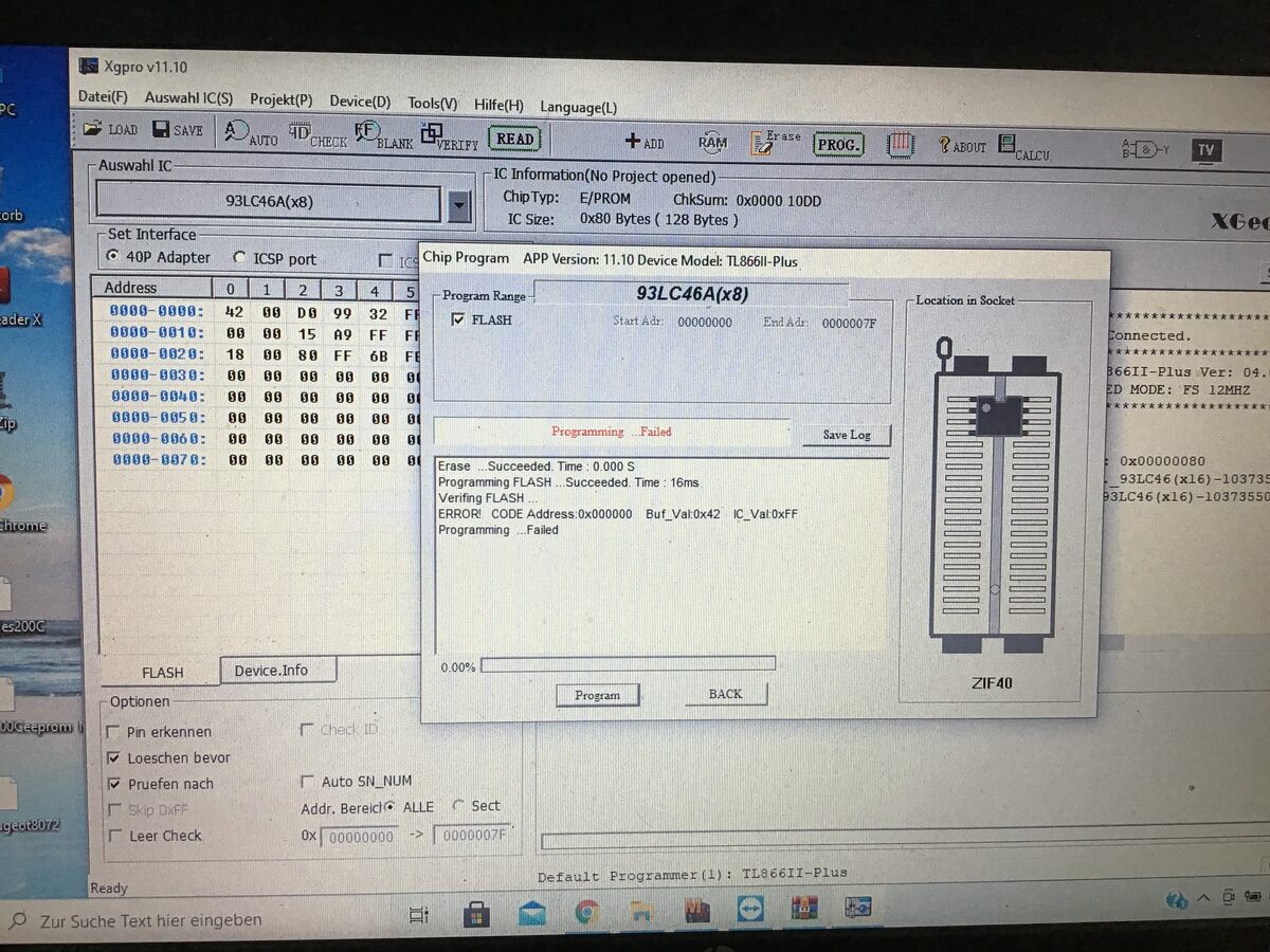

Ich habe einen TL866II Plus um müsste einen Eprom B58 539 aus einem
Bosch Steuergerät edc 1.3.1 beschreiben
Die Datei ist für einen 93LC46 Aber ich habe immer einen Fehler beim
beschreiben

Hast du etwa den [EPROM B58 539] im Programmer und willst es als ein
[93LC46] beschreiben? Das sind doch nicht die gleichen Bauteile?
Vielleicht hilft dir das weiter?
https://www.batronix.com/shop/electronic/bosch-part-numbers.html
Oder das mal Lesen
https://wiki.obdtuning.de/index.php?title=Bosch_EDC_1.3.1_-_DDE_3_(BMW)
B58539 = EPROM 27C256

Anfangszahl 27: EPROM, kann elektrisch beschrieben (gebrannt) werden,
und nachher gelesen werden. Um neuen Inhalt unterzubringen muss es erst
durch das Quarzglasfenster rund 10 Minuten mit UV-Licht gelöscht werden.
93C46: Ist ein 8-poliges Gehäuse, ein seriell zu lesendes und
beschreibendes EEPROM (doppel E!), es kann "sofort" umprogrammiert
werden.
Dein 27C56 soll wahrscheinlich ein 27256 sein, das ist ein 32kilobyte
EPROM in einem viel grösseren Gehäuse mit viel mehr pins.
