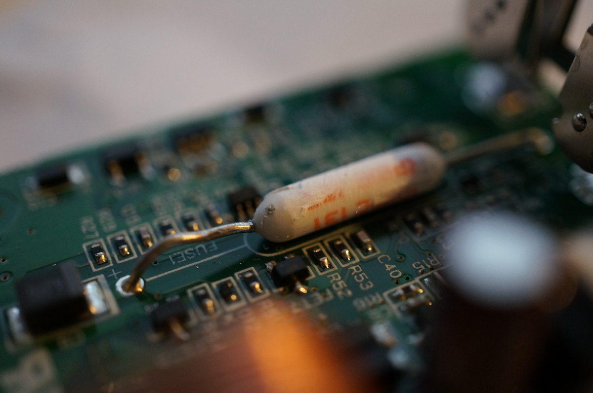

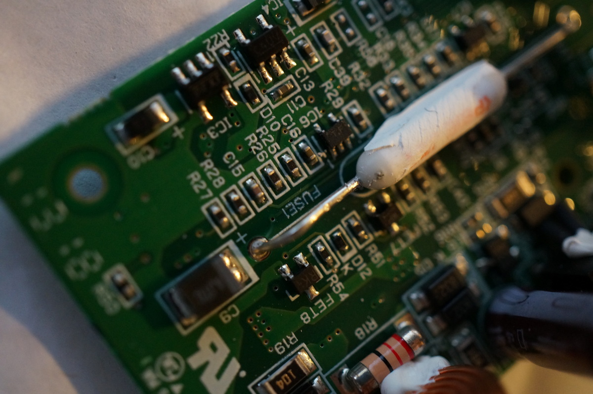

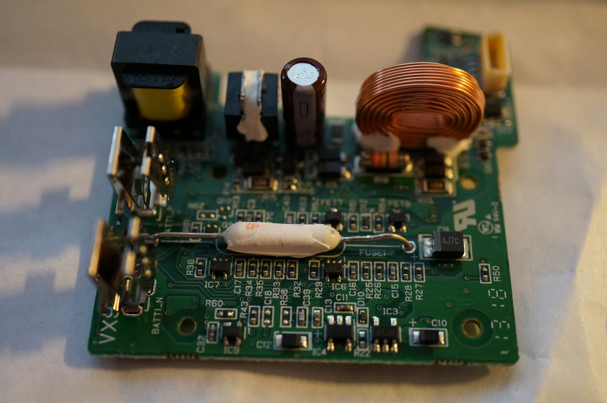

Hallo zusammen, ich habe einen Sony-Blitz für neuere Kameras (Sony HVL-F20M, https://www.sony.de/electronics/kameras-mit-wechselobjektiv-blitzgeraete-leuchten/hvl-f20m) welcher nicht funktioniert. Zuerst war der Fuß defekt, den konnte ich kleben, nun geht aber nichts mehr. Es ist ein Bauteil auf der Platine mit FUSE beschriftet, deshalb nehme ich an, dass es sich um eine Sicherung handelt. Eine Durchgangsprüfung hat keinen Durchgang ergeben. Ich finde jetzt bei Conrad kein passendes Bauteil. Könnt ihr mir helfen um was es sich da handelt? Bilder im Anhang. Vielen Dank und Grüße aus dem Süden Martin
#6760221
Ja, entlang des Anschlussdrahtes steht FUSE1. Aussehen eher wie Übertemperatursicherung, möglicherweise Temperaturangabe auf dem Bauteil in Klarschrift, mal vorsichtig freilegen von dem Schmodder über der roten Beschriftung.
#6760224
Sieht nach Panasonic EYP aus.

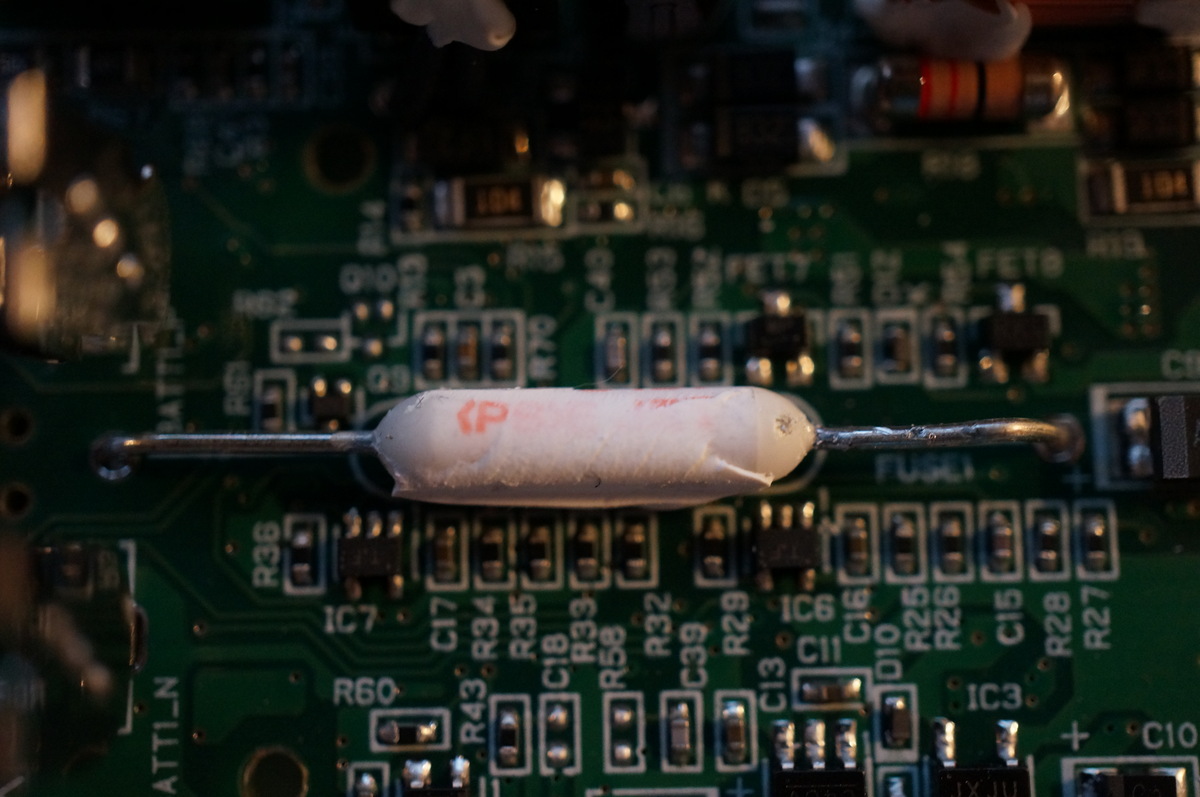

Ist ja ein bedrahtetes Bauteil, einseitig auslöten, hochbiegen, dann kommst Du rundherum dran.

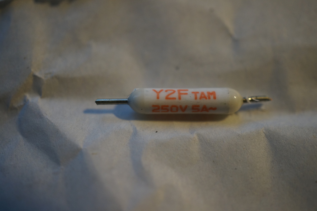

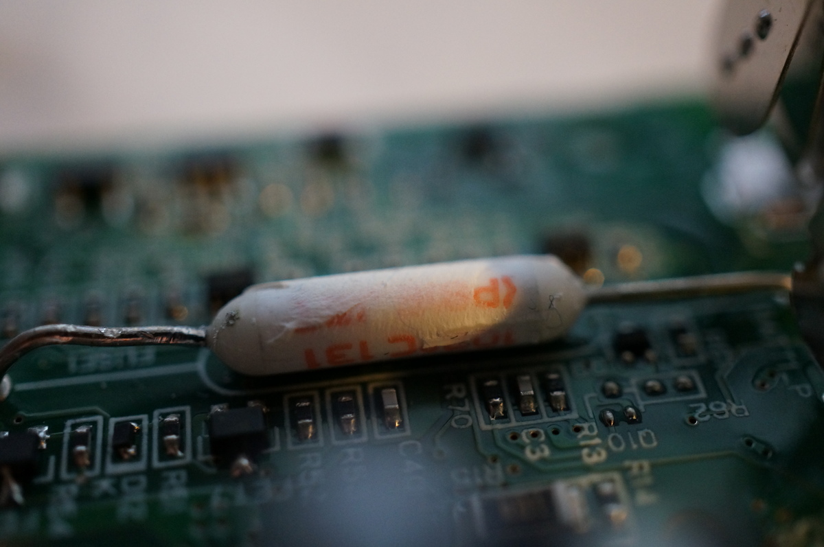

Ich habe das Bauteil abgeschnitten (ist ja anscheinend sowieso defekt). Die weiße Masse konnte ich abkratzen, anbei Bilder vom Bauteil. 1) Kennt ihr das Bauteil und bekomme ich das beim Conrad? 2) Was ist das für ein weißes Zeug und muss ich da wieder etwas aufbringen? Vielen Dank euch!
Martin V. schrieb: > weißes Zeug war wohl Wärmeleitpaste Martin V. schrieb: > Kennt ihr das Bauteil Ja Thermosicherung Ja der "C" hat das Martin V. schrieb: > und muss ich da wieder etwas > aufbringen? Ja UND Vorsicht beim Einlöten wenn zu Warm dann wieder Kaputt!

Die höhere Strombelastbarkeit schadet nicht, die Auslösetemperatur muss aber übereinstimmen. Sorgfältig wieder anliegen muss die Sicherung an dem "Bauteil", an dem sie vorher montiert war (Reflektor?)

Martin V. schrieb: > 1) Kennt ihr das Bauteil Thermosicherung von Tamura. > und bekomme ich das beim Conrad? Nein, nur ähnliche, die aber mechanisch nicht passen werden. > 2) Was ist das für ein weißes Zeug und muss ich da wieder etwas > aufbringen? Silikonkleber, evtl speziell wärmeleitend.
Martin V. schrieb: > Und kann ich als Wärmeleitpaste welche von einem PC-Prozessor nehmen > oder ist das spezielle? Wie war die Masse die drauf war? Silikon-artig (dann wäre es Wärmeleitkleber und nicht Paste gibts aber auch beim C) Pasten-artig, also leicht abreibbar (Dan geht die PC Wärmeleitpaste) Martin V. schrieb: > Kann ich die folgende Sicherung verwenden? Mit Vorsicht! Da die Originale Glaskeramik war (Also Isoliert) die von dir gewählte kann Kurzschlüsse verursachen wenn sie etwas Metallisches berührt. Also bspw Leiterbahn, Lötpin, Ausgefranstes Kabel, Nichtisolierter Accu usw.

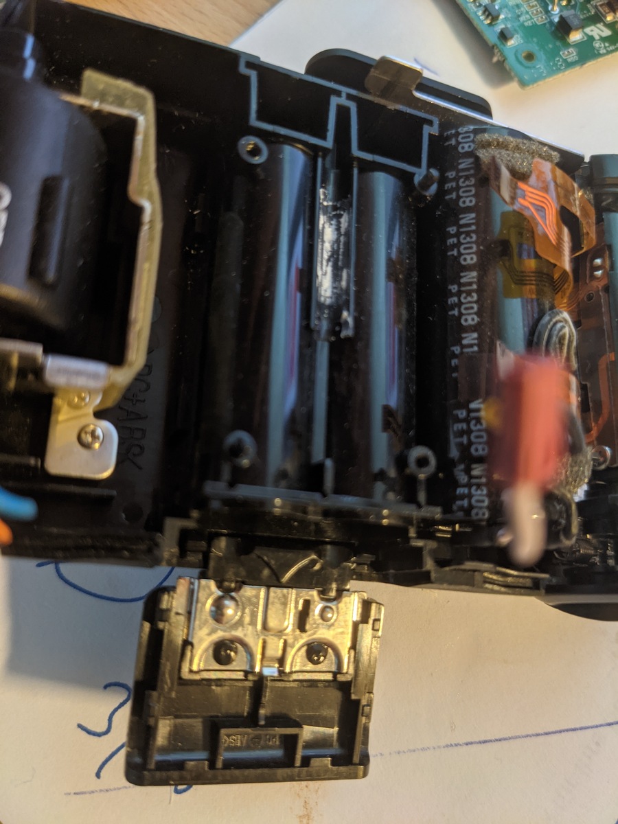

Also das Bauteil sollte wohl nicht die Platine schützen da hier kein Reflektor sitzt. Die Sicherung sitzt aber exakt zwischen den zwei AAA-Batterien bzw dort ist viel weiße Masse zu sehen, d.h. das Bauteil sollte bei zu heißen Batterien auslösen, sehe ich das richtig? Ich habe mal ein Bild gemacht.
#6760249
Das Gehäuse der Originalsicherung ist elektrisch isoliert, gibts aber eben auch in metallisch blank und mit einem Anschlussdraht elektrisch verbunden. Aufpassen! Sie liegt ja offensichtlich irgendwo an.
Martin V. schrieb: > bei zu heißen Batterien auslösen, Definitiv JA
#6760252
Martin V. schrieb: > d.h. das Bauteil > sollte bei zu heißen Batterien auslösen, Ja.
Die Sicherung liegt auf der Platine auf wo ein Kurzschluss entstehen könnte. Angrenzende Bauteile gibt es nicht und die Gegenseite, also die zu schützenden Batterien, ist aus Kunststoff. Kann ich nicht einfach ein Stück Isolierband auf die Unterseite der Platine kleben, die zuvor verlinkte Sicherung (250V, 10A, 104°C) vorsichtig einlöten, Wärmeleitpaste drauf geben und alles wieder zusammen bauen? Viele Grüße Martin

Martin V. schrieb: > d.h. das Bauteil sollte bei zu heißen Batterien auslösen, sehe ich das > richtig? Exakt! Sie sollte daher auch die exakt gleiche zylindrische Bauform haben, gleichen Durchmesser und Länge, um möglichst flächig und nicht nur punktförmig am Batteriekasten anzuliegen. Daher auch der Kleber, damit sie den "Temperaturkontakt" nicht verliert. Nur zum Austesten, ob die Elektronik nicht auch beschädigt ist, oder durch Defekt Auslöser der Überhitzung der Batterien war, darfst Du die Sicherung probeweise überbrücken. Aber eben dann nicht so lassen.
