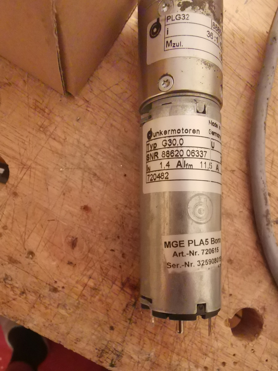

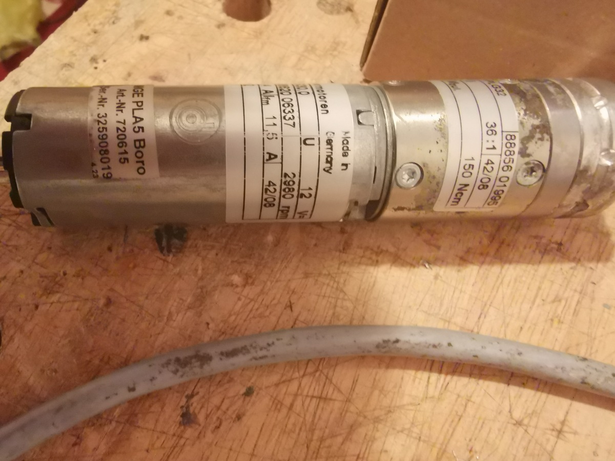

Hallo, ich habe einen Rohrmotor (Schiebedachmotor am Boot) der einen defekten Überspannungsschutz hat. Ich habe diesen nun ausgebaut und alles läuft wieder. Leider schaltet der Motor, wenn er auf Anschlag (beidseitig) läuft, nicht mehr automatisch ab. Diese Abschaltung möchte ich jetzt gern außerhalb unterbringen. Leider kann ich im Netz keine fertigen Teile finden, die diesen Zweck erfüllen (den Hersteller gibt es leider nicht mehr). Da ich von Elektrotechnik keine Ahnung habe, bitte ich die Fachleute hier um Unterstützung. Getriebemotor 12V Iv 1,4Ah Ifm 11,5Ah Kennt jemand eine (fertige) Elektronik / Platine, die diese Zwecke erfüllt? Beste Grüße, Daniel

Das ausgebaute Teil ist entweder eine Momentenbegrenzung oder eine Überstromabschaltung. Vielleicht findet sich was mit diesen Begriffen.

Die Frage ist, wir diese Abschaltung realisiert wurde. Irgendwie glaube ich nicht, dass es die Elektronik dafür war. Obwohl es sicher kein Überspannungsschutz war. Üblich sind Endschalter, entweder am Schiebefach die müssen dann nur passend verdrahtet werden, oder als Torsionsschalter, die sitzen dann an der Motorwelle oder Motorbefestigung. Vielleicht hast du die mit ausgebohrt. Es müssen nur 2 unauffällige Bleche am Motorhalter sein, mit denen das umgesetzt werden kann, wenn die Motorhalterung ihrerseits irgendwie federt (Plastik verformbar). Die 'Elektronik' war vermutlich nur eine Funkentstörung. Niemand baut dort, wie am Fensterheber im Auto eine Drehmomentüberwachung ein, die muss nämlich kalibriert werden um auch Fingereinklemmschutz leisten zu können. Notfalls: nimm so eine Steuerung aus einem KFZ. Nächstes mal beim 'ausbohren': vorher denken, spart jede Menge Probleme hinterher.
MaWin schrieb: > Die Frage ist, wir diese Abschaltung realisiert wurde. > > Irgendwie glaube ich nicht, dass es die Elektronik dafür war. Obwohl es > sicher kein Überspannungsschutz war. > > Üblich sind Endschalter, entweder am Schiebefach die müssen dann nur > passend verdrahtet werden, oder als Torsionsschalter, die sitzen dann an > der Motorwelle oder Motorbefestigung. > > Vielleicht hast du die mit ausgebohrt. > > Es müssen nur 2 unauffällige Bleche am Motorhalter sein, mit denen das > umgesetzt werden kann, wenn die Motorhalterung ihrerseits irgendwie > federt (Plastik verformbar). > > Die 'Elektronik' war vermutlich nur eine Funkentstörung. Niemand baut > dort, wie am Fensterheber im Auto eine Drehmomentüberwachung ein, die > muss nämlich kalibriert werden um auch Fingereinklemmschutz leisten zu > können. - es sind KEINE Endschalter vorhanden! - es war KEINE Drehmomentüberwachung! > > > Nächstes mal beim 'ausbohren': vorher denken, spart jede Menge Probleme > hinterher. - Persönliche Beleidigungen sind im Forum unangemessen!

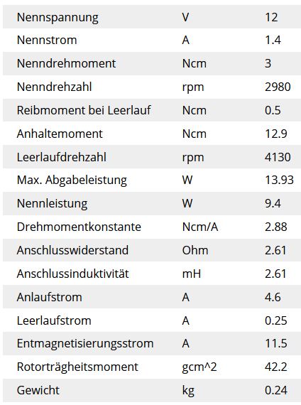

H. H. schrieb: > Elektronik eines elektrischen Fensterhebers verwenden. :-) verdammt gute Idee! Nur leider geben die nicht den Abschaltstom an und ich könnte, wenn dieser zu hoch ist, den Motor zerstören. Ich habe noch einmal die techn. Daten des Motors mit angehängt. Evtl hat ja jemand noch eine Idee. Besten Dank vorab, Daniel

Dan G. schrieb: > - es war KEINE Drehmomentüberwachung! Das Drehmoment wird über den Motorstrom ermittelt. Das war vermutlich die Funktion des ausgebohrten Moduls. Behelfsweise mittels passender Polyfuse zu erreichen, Beispiel https://www.conrad.at/de/p/eska-frx185-60f-ptc-sicherung-strom-i-h-1-85-a-60-v-l-x-b-x-h-17-8-x-3-1-x-30-5-mm-1-st-524910.html Rolladenmotor über Wechseltaster ansteuern, nicht über dauerhaften Schalter. Die Polyfuses schlucken etwas Batterie, um heiß (ausgelöst) zu bleiben.
