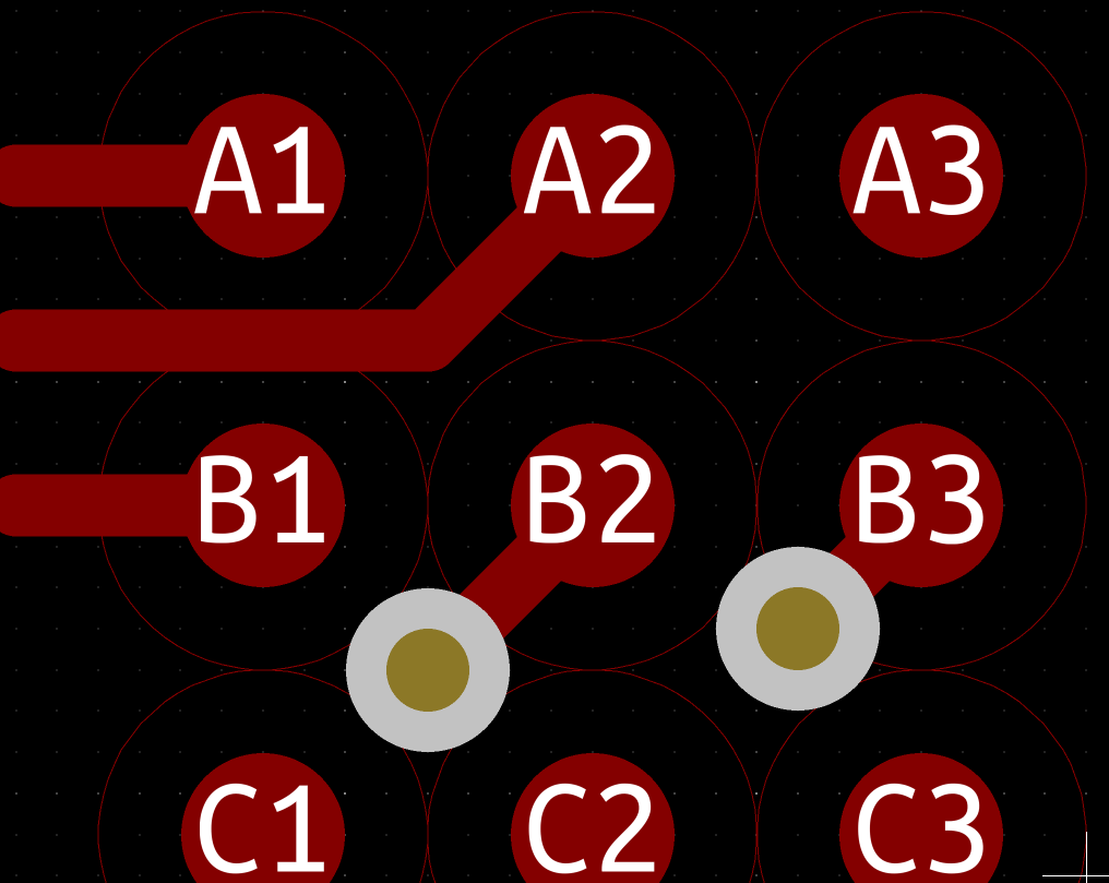

Mit einer CLearance von 0.2 mm (sieh Bild im Anhang), komme ich zwischen
den balls gar nicht durch. Die dünnen roten Kreise stellen die Clearance
um das Pad dar. Ich müsste also ein VIA setzen. Das habe ich ebenfalls
versucht. Zu sehen sind 0.4mm Vias mit 0.2 mm Bohrung. Diese passen aber
auch nicht zwischen die Balls, ohne dass die Bohrung unter dem Ball
liegt.

Die BGA-Pad dimensions mit 0,25mm scheinen mir recht klein zu sein.
Mach mal für diesen BGA ein Ball-Pad von 0,35mm Durchmesser. Ich nehme
an, du willst den BGA selbst draufbruzzeln.
So kannst Du die erste Ball-Reihe ohne Via herausfädeln, und bei Bedarf
in einiger Entfernung Vias setzen.
Wenn Du unbedingt die erste und zweite Ball-Reihe ohne Vias routen
willst, brauchst Du das so:
Ball-Pad 0,25mm Durchmesser
0,2mm Isolation
0,15mm Leiterbahn
0,2mm Isolation
(Dann ergibt sich bei einem Pitch von 0,8mm ein Ball-Pad von 0,25mm.)
Tatsächlich kannst Du Vias setzen, 0,4mm Durchmesser und 0,2mm Bohrung
ginge wohl. Auf den Innenlagen kann man feiner werden, mit 5mil
(0,127mm) wäre eine Konstellation mit diesem feinen Via und jeweils
einer Leiterbahn dazwischen denkbar.
Bei 0,8mm Pitch ergäbe sich dann ein Via mit 16mil (0,4064mm)
Durchmesser und 8mil (0,2032mm) Bohrung. Oder metrisch gerundet eben die
0,4mm Via-Pad und 0,2mm Bohrung. Dann geht immer noch eine Leiterbahn
mit 5mil (0,127mm) mittig mit 5mil (0,127mm) Isolation zwischen den
Vias.

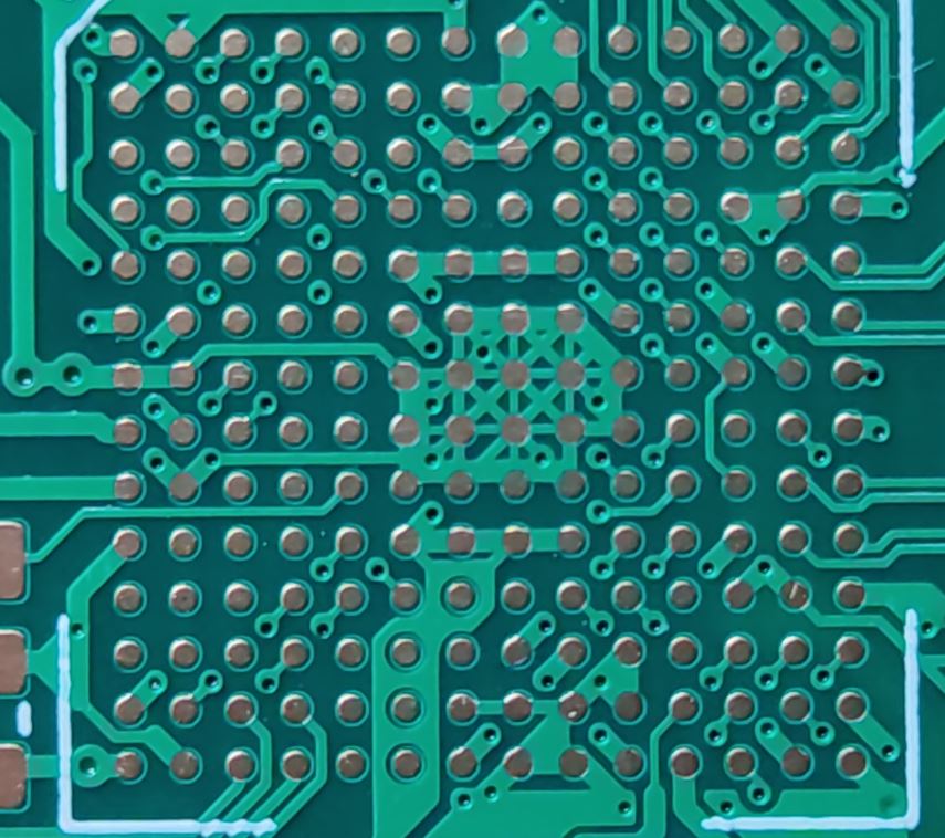

Zum 0,8mm Pitch kann ich nichts sagen, hab aber bei JLCPCB schon
erfolgreich eine Platine mit 1mm Pitch, 0,5mm Pad, machen lassen
(196-pin BGA), das angesprochene Problem ist da ja prinzipiell das
gleiche.

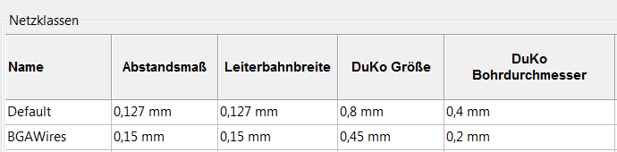

Beim "Pad to Track"-Maß hab ich angenommen, dass das nur für Throughhole
gilt, und entsprechend ignoriert. Weil Pad-to-Pad ja mit 0,127 angegeben
ist und auch das Trace-Spacing mit 0,127. Ich denke der
Fertigungsprozess unterscheidet nicht zwischen Track und Pad-Strukturen.
Und wie du sagst, sonst wäre ein BGA ja gar nicht möglich.
Jedenfalls hats bei mir damit auf Anhieb geklappt. Meine Netzklassen
siehe Anhang. Ist auf 1mm Pitch optimiert und etwas gröber wie die
JLC-Fähigkeiten. Die Vias hab ich immer schön in die Mitte gesetzt,
außer wo es nicht ging. Und am Rand hab ich nicht ganz drauf geachtet
und bei einer Platine hat das Loch metallisch geglänzt, könnte also
Lötzinn ansaugen.

Ja. Nach etwas überlegen bin ich vorhin zum selben Punkt gekommen. Der
0.8 mm pitch lässt sich, wenn man eine Clearance von 0.127 annimmt, gut
layouten. Deine Platine sieht ja schonmal ganz schick aus. Dann werde
ich das einfach versuchen.
