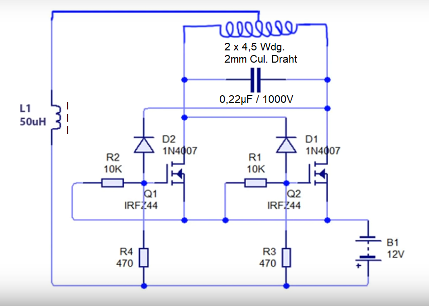

(Firma: Autotronic) #6760908
Man könnte versuchen dünnen Eisendraht wie Filament durch eine
Induktionsspule eines Induktionsheizers zu schieben. Allerdings wird die
Sandform dann nur tröpfchenweise gefüllt.
Wenn überhaupt, funktioniert das mit 12V nur sehr langsam.
Wahrscheinlich muss man nach jeder Füllung die Batterie wechseln.

Mit Strom gibts eigentlich nur Lichtbogenöfen oder Induktionsöfen.
Ich denke nicht, dass Du mit Bleibatterien eine ernsthafte Menge Eisen
oder Stahl schmelzen kannst. Mit Autobatterien kann man wohl schweißen,
aber ob die Energie in den Batterien zum Schmelzen einer nicht geringen
Menge Eisen taugt würde ich mal bezweifeln.
Vll. kann man aus einem Elektrodenschweißgerät einen Lichtbogenofen
bauen?
Mit Induktion funktionierts auf jeden Fall, gibt genug im Internet
darüber.
Bin selbst gerade am Fertigstellen meines Induktionsschmelzofens, das
Gerät ist so überdimensioniert, dass mir jedes mal die Sicherung fliegt,
wenn ich nicht auf den Strom aufpasse. Da muss jetzt noch eine
Stromregelung rein.
