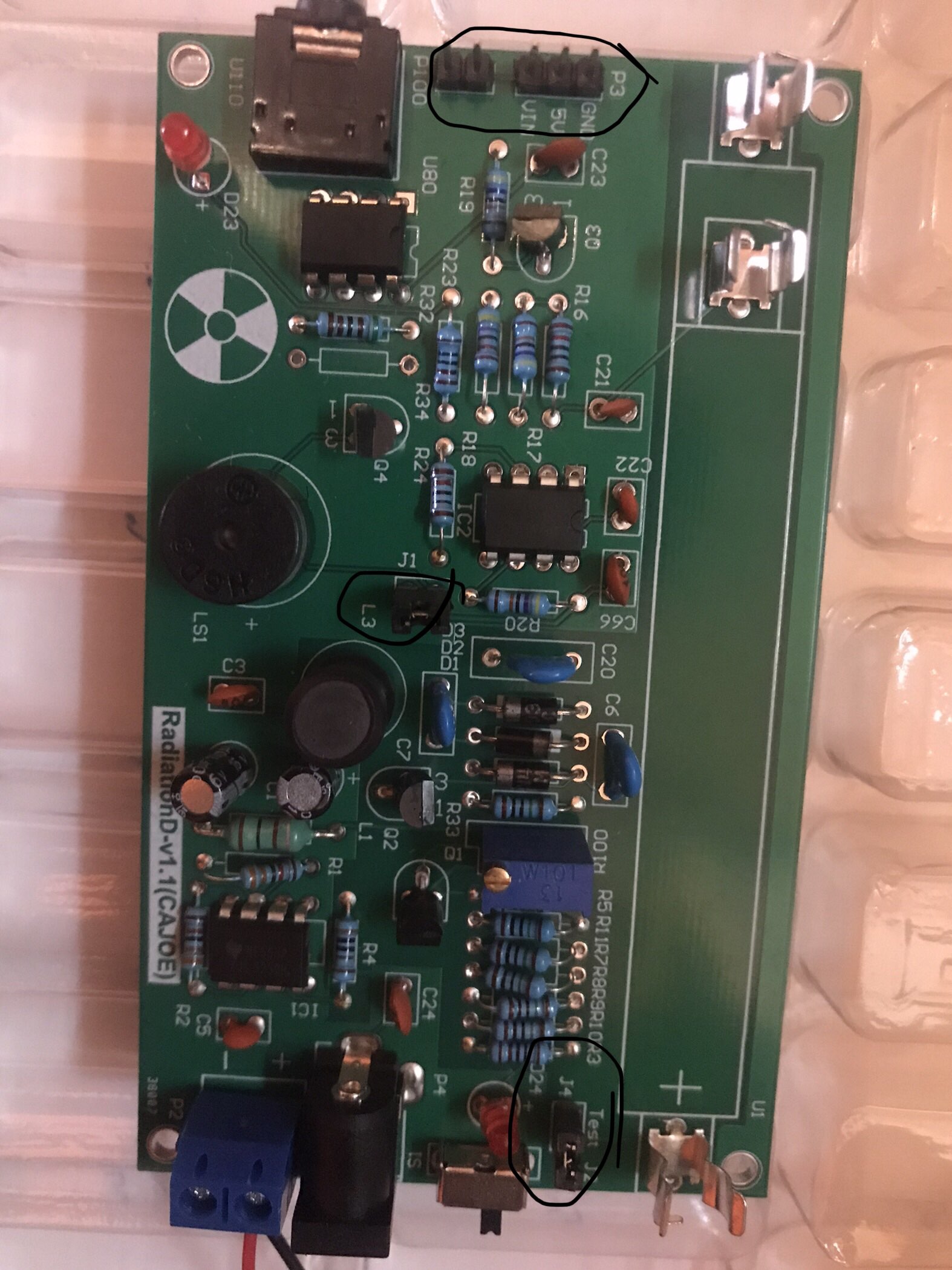

Guten Abend allen zusammen,
Ich hätte da mal eine Frage zu LCD Displays, unzwa: Kann ich in meiner
Schaltung eine LCD anschließen? und wenn ja dann wo und wie? Ich habe
auf dem Bild die 7 Pins (3x Doppel Pins und einmal ein Dreier Pin)
markiert, wobei ich nur von dem Dreier weiß was er bringt...
Sollten unklarheiten auftreten bitte einfach schreiben,
Ich hoffe sehr das ihr mir helfen könnt und wenn Ja dann bereits Vielen
Dank!
Ps: hier die Schaltung, ist ein Geiger-Müller-Zählerbausatz welchen ich
auf Amazon gekauft habe und zusammengelötet habe, die Schaltung an sich
funktioniert auch super gut jedoch wäre eine LCD welche die Anschläge
pro Minute anzeigt echt super....
von Kurzwelle (Gast)
Nein, Du musst noch einen Controller drandengeln, Software schreiben zur
Auswertung und für das LCD

von Michael M. (Firma: Autotronic) (michael_metzer)
Die LCD-Anzeige benötigt auch eine negative Hilfsspannung!

Diese dürfte evtl. sogar bereits alles, inkl. neg. Hilfsspannung on
Board haben.

Dazwischen muss aber noch ein Impulszähler, der die Impulse pro
definierter Zeiteinheit zählt.

Wenn der Geiger Müller Zähler einen internen Impulszähler mit
Anzeigedecoder hätte, wozu bräuchte man dann noch einen Mikrocontroller?

von Hugo H. (hugo_hu)
Theo M. schrieb:
> Verdammt... was würdest du mir dann raten? Verzweifle daran schon seit
> Tagen und das Forum war meine letzte anlaufstelle...
Was genau hast Du daran
> https://github.com/SensorsIot/Geiger-Counter-RadiationD-v1.1-CAJOE-
nicht verstanden? Kannst Du kein Englisch? Da ist sogar ein kleines
Hilfsprogramm dabei, mit dem Du die Werte über die serielle
Schnittstelle an Deine PC geben und dort anschauen kannst (zum Test).
Das Arduino-Programm verwendet ein SSD1306-Display:
https://www.amazon.de/AZDelivery-Display-Arduino-Raspberry-gratis/dp/B074N9VLZX/ref=sr_1_3?__mk_de_DE=%C3%85M%C3%85%C5%BD%C3%95%C3%91&dchild=1&keywords=SSD1306&qid=1626589843&sr=8-3

von MaWin (Gast)
Theo M. schrieb:
> Kann ich in meiner Schaltung eine LCD anschließen?
Direkt ? Nein.
Theo M. schrieb:
> welche die Anschläge pro Minute anzeigt
Normal wäre ja uSv.
Theo M. schrieb:
> und wie wäre es hiermit
Ungeeignet. Das ist nur ein (klassisch alphanumerisches) LCD mit extra
I2C Schnittstelle.
Theo M. schrieb:
> über diese Schnittstelle kann der Mikrocontroller angeschlossen und dann
> auf dem LCD angezeigt werden
Der Mikrocontroller. Zwischen deine Schaltung und das LCD muss ein
passend programmierter Mikrocontroller.

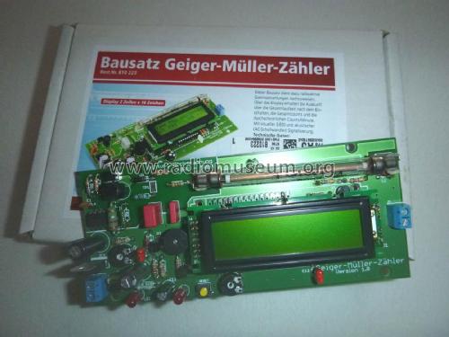

Der Pollin Versand hatte mal eine sehr ähnliche Schaltung aber mit
Mikrocontroller und Display. Der Bausatz ist alt, wurde aber mehrfach
erneut ins Programm aufgenommen, vermutlich weil er beliebt ist.
Wenn ich mir die Bauteile auf dem Foto anschaue, beschleicht mich das
Gefühl, dass da einer vom anderen kopiert hat.
Das Foto ist von Radiomuseum.org.

Ja, hier ist die komplette Anleitung für den TO,
Mit Software und Hardware,
genau für dein Board
https://www.youtube.com/watch?v=K28Az3-gV7E
