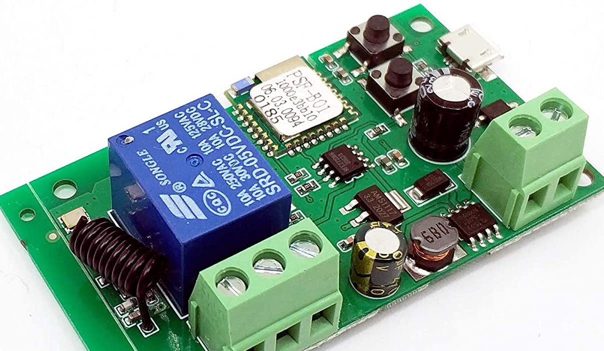

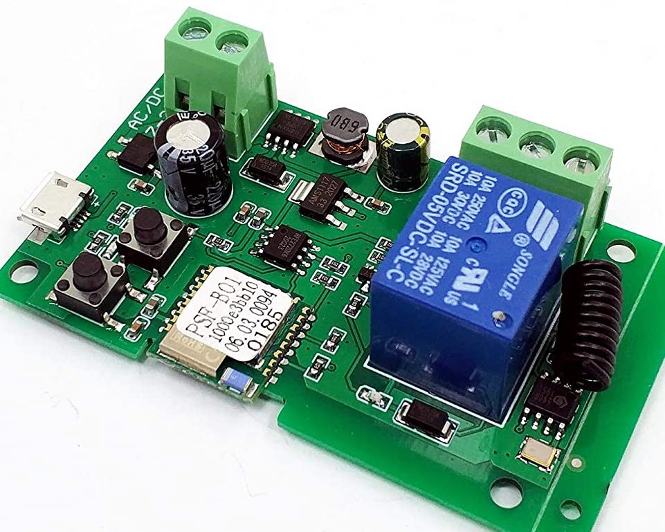

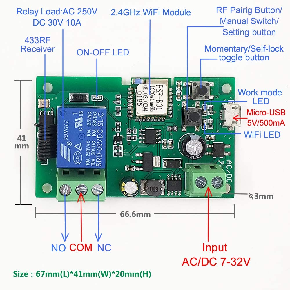

Bevor Nello One das Licht erblickte, hatte ich meine Türsprechanlage
bereits mit einem 433Mhz Relais in Verbindung mit OpenHAB smart gemacht.
Allein die zusätzliche 5V Spannungsversorgung war mir immer ein Dorn im
Auge. Nello One löste dies mit einem Supercap. Da Nello nun leider den
Betrieb gänzlich eingestellt hat, wollte ich den Ersatz über ein
"Standard" eWeLink Wifi Relais mit AC Spannungsversorgung realisieren.
Dies klappt soweit ganz gut, nur leider bleibt das Problem mit der
zusätzlichen 5V Spannungsversorgung, da die Versorgungsspannung beim
Betätigen des Summers/Schalten des Relais leider zusammenbricht, sodass
das Relais zu kurz schaltet. Das Wifi bleibt erstaunlicherweise
aufrecht, sprich die Platine "bootet" nicht neu. Im Forum hatte bereits
Daniel versucht eine entsprechende Schaltung selbst zu bauen. Da ich
aber noch nicht ganz so tief in der Materie stecke, bleibt mir leider
vorerst nur die vorgefertigten Platinen. Daher suche ich ein
entsprechenden Superkondensator um meine vorhandene Platine entsprechend
zu "tunen". Für euch Profis hoffe ich ist das bestimmt kein Problem. Die
Spannung müsste für ca. 2 Sekunden stabil bleiben. Im Anhang habe ich
Fotos vom Wifi Relais und ein Bild wie Nello es realisiert hat.

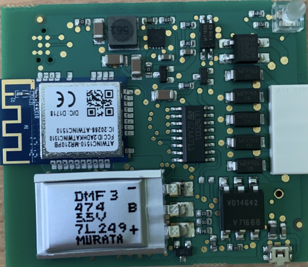

Was Nello da gemacht hat sieht mir mehr nach einem kleinen Akku aus, der
ständig mit einem geringen Strom geladen wird. Das setzt allerdings
voraus, dass die Schaltung im Sleep Modus entsprechend sparsam ist.
von Bernd (Gast)
Hey vielen Dank schon mal. Für mich sieht dies auch eher nach einem
kleinen Akku aus, obwohl es Nello nach eigenen Aussagen auch als
Supercap bezeichnet. Konnte aber mit der Bezeichnung auf dem Bauteil

Scheint wohl doch ein Superkondensator zu sein...habe ein paar Specs
gefunden, vielleicht hilft das weiter

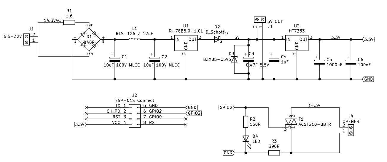

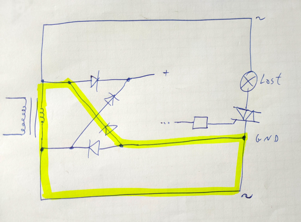

Vielen Dank. Habe mal eine eigene Schaltung erstellt. Nach dem
Gleichrichter gehe ich mit einem hocheffizienten Schaltregler zuerst auf
5V und lade den 0.47F 5.5V Superkondensator, der mit einer 5.6 Zener
zusätzlich geschützt ist. Dann gehe ich mit dem HT7333 auf stabile 3.3V
für den ESP-01S. Als "Relais" nutze ich den ACST210-8BTR als SSR, der
direkt über den GPIO des ESP geschaltet werden kann. Könnte das so
funktionieren ?
von Stefan F. (Gast)
Warum hast du den Ausgang des 3,3 V Reglers mit 1000 µF belastet?
Und warum hast du einen 150 mA Regler verwendet, obwohl dein WLAN Modul
430 mA braucht?
Erwarte nicht, dass das so zuverlässig läuft.

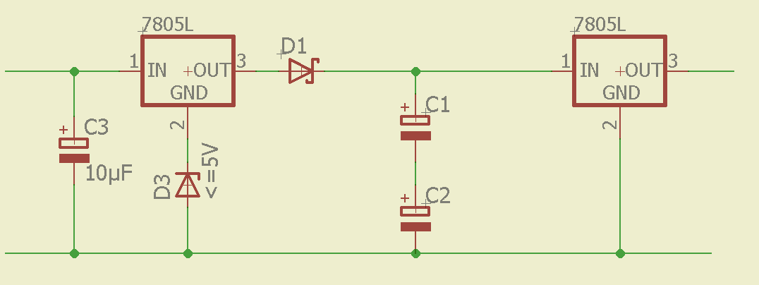

von Teo D. (teoderix)
Ich würde das so planen.
Da hat man stabile 5V und der wesentlich höre Spannungshub, gleich die
Kapazitätshalbierung, deutlich mehr als aus. (Ich rechne Heute sicher
nichts mehr durch...;)
PS: Die gezeigten Bauteile sind rein Symbolisch! Da bitte geeignetere,
zB Low-Drob-Regler, 10V-Regler statt Z-Diode..., raus suchen.
Bernd schrieb:
> Was sagst du zum Rest der Schaltung?
Die Stromversorgung sieht im Prinzip OK aus. Ich würde die Schaltung
ausprobieren, bevor ich eine Platine herstelle.
Frage zum Recom Spannungswandler: Bist du sicher, dass er
kurzschlussfest ist? Im Einschaltmoment wird er einige Zeit lang mit
Strombegrenzung arbeiten müssen, um den Super-Kondensator zu laden.
Kann deine AC Versorgung diesen Strom überhaupt liefern? Wenn du da
einen normalen 8V 1A Trafo verwendest, wird der wohl kaum imstande sein,
sowohl den Kondensator zu laden als auch gleichzeitig eine Klingel oder
einen Gong anzutreiben.
> Würdest du D2 Schottky da lassen oder lieber weg?
Je nach Spannungsregler ist sie eventuell nicht nötig. Kann aber auch
nicht schaden.
D3 scheint mit unnötig. Wenn du dem Recom Spannungswandler nicht
vertraust, brauchst du eine Schmelzsicherung und eine Thyristor-Crowbar.
So eine kleine Zenerdiode kann im Fehlerfall nichts retten, die schmilzt
dir einfach weg.
Was deine Triac-Schaltung für den Türöffner angeht: Überdenke sie
nochmal. Du verbindest da die AC Stromversorgung mit GND des
Mikrocontrollers. Das kann nur gehen, wenn die Verbraucherseite samt
ihrer Stromversorgung von der linken Hälfte galvanisch getrennt ist,
also einen eigenen Transformator hat.
Mach da besser einen Optokoppler zwischen. Die Kombination gibt es
fertig unter dem Namen SSR. Außerdem hat man in solchen Anlagen
Spannungsspitzen vor die du den Triac genau so schützen musst, wie es
man es in 230V Installationen macht. Stichworte: VDR und Snubber, sind
in SSR oft bereits integriert.
Nimm dort doch lieber einfach ein Relais. Wenn du genug Strom für den
ESP Chip + Triac hast, dann brichst du dir keinen Zacken aus der Krone,
noch ein paar mA drauf zu legen um ein Relais anzusteuern. Relais sind
einfacher und flexibler anzuwenden.
Auch das Relais braucht einen Snubber am Ausgang, wenn du es nicht alle
6 Monate erneuern willst. Werte um 100nF + 100Ω sind hier üblich.

Es gibt ja Super-Kondensatoren mit integriertem Widerstand. Wenn man so
einen nimmt,  z.B. einen 5V/30R intern würde er dann nur mit 0,166A
laden richtig ?
Würde vielleicht statt der Zener zusätzlich einen TL431 auf 5V
einstellen...ist eh billiger als die Zener ^.^ Ginge doch auch oder ?
Hmm Schade...ist bei mir natürlich alles der selbe Stromkreis...das die
beiden Kreise galv. getrennt sein müssen, hatte ich so gar nicht
verstanden. Hatte mir extra den ACST210-8BTR rausgesucht, weil gerade
bei dem das Besondere ist, dass eben genau der "laut Specs" kein
Optokoppler benötigt und direkt über das GPIO geschaltet werden kann
ohne zusätzliche Spannung. Auch benötigt der bis 2A auf Schaltseite auch
kein Snubber. :( Wollte eigentlich auf ein richtiges Relais verzichten,
da wie du selbst schon sagst die Lebensdauer eher bescheiden ist, ganz
zu schweigen von der Baugröße...Wie würde dass denn mit einem
Optokoppler beim ACST hier aussehen? Ist ja kein Standard Triac...macht
das dann überhaupt noch Sinn ? naja...ein keines 5V bekomme ich
vielleicht notfalls noch unter..aber wenn möglich gerne ohne..
Hmm Die Schaltung verwirrt mich jetzt grad ^.^ Ich brauche eigentlich
keine 2 SCaps für das bisschen. Und brauchen die dann nicht wieder eine
Balancing Schaltung (z.B. aufgeteilt mit 2x TL431) Eigentlich sollte
doch ein einfacher 0.47F für die 2-3 Sekunden ausreichen oder
Bernd schrieb:
> Eigentlich sollte
"Eigentlich...." nee, so wird das nix. Das musst du schon durchrechnen:
http://www.circuits.dk/calculator_capacitor_discharge.htm
Und nich die ~20% Toleranz, plus 20% Sicherheitsmarge (OK hier tuns
5-10%) vergessen!
> Balancing Schaltung
Neee :DD Dein 5,5V Cap, sind bereits zwei in Serie geschaltete
Kondensatoren!
Warten wir da mal auf deine Berechnung...
Bernd schrieb:
> Musst du mir nochmal genauer erklären, was du damit meinst bzw. was das
> Problem sein könnte. Ja ich habe ein Standard Trafo mit 1A
Der Trafo muss nicht nur den Kondensator laden sondern eventuell auch
deine Klingel/Glocke/Gong antreiben.
> Es muss keine Klingel angetrieben werden.
Klopft man bei dir an die Türe?
> laden richtig ?
Ja schon, aber wie soll der Kondensator mit so einem hohen
Innenwiderstand genug Strom für den ESP liefern? Rechne mal auf, wie
wenig Volt bei 430mA übrig bleiben.
Ich weiss immer noch nicht, welchen Zweck dieses Bauteil erfüllen soll.
Der TL431 hat jedenfalls wenig Oberfläche und kann daher nur wenig Wärme
abführen. Vermutlich ist er mit 100mA bereits überlastet.
Zum Optokoppler: Beispielschaltungen findest du im Internet.
Zum Schaltungsfehler: Di gehst einfach davon aus, dass es links einen DC
Stromkreis gibt und rechts einen dazu unabhängigen AC Stromkreis. Da du
aber die DC (mittels Gleichrichter) aus den AC gewinnst, sind die
Stromkreise nicht getrennt und nicht unabhängig. Deine Schaltung ist zu
komplex, um das "mal eben" einzuzeichnen um es zu verdeutlichen. Ich
denke, du wirst es nicht verstehen. Nimm lieber ein Relais.
> Zum Schaltungsfehler: Di gehst einfach davon aus...
> du wirst es nicht verstehen..
Sehr nett, Danke. -.- Dachte das Forum dient der Wissensvermittlung...
Ich gehe nicht "einfach davon aus"...auch finde ich die Schaltung ganz
und gar nicht "komplex"...ich möchte es nur mit den richtigen
Komponenten so effizient wie möglich halten. Entweder reden wir
aneinander vorbei oder meine Ausgangssituation und Zielsetzung ist immer
noch nicht ganz klar...
Gut ich werde ein kleines 5V Relais nehmen...scheint ja "zu komplex" zu
sein, dass ganze mit SSR zu realisieren...allerdings wie du bereits
selbst sagst habe ich nur diese eine AC Quelle die im Prinzip
gleichzeitig der Türöffner selbst ist....wüsste daher nicht, was es für
einen großen Unterschied macht, den Ast auf dem ich sitze an dieser
Stelle mit einem richtigen Relais potentialfrei zu machen, wenn ich
letztendlich immer noch auf dem selben Ast sitze...
VO14642 ist ein Opto SSR...allerdings MOSFET...kann aber auch AC bis
1A...wäre das eine Alternative? Wurde übrigens auch auf dem nello
verwendet :/
Ja schon, aber in diesem Fall ist zu komplex, um den Sachverhalt im
Rahmen einer Diskussion rüber zu bringen.
Wie eine Diode funktioniert, weißt du vermutlich. Es geht nur darum,
dass Strom von der Ausgangsseite (AC) in deine DC Schaltung hinein
fließen wird. Verfolge die möglichen Strecken/Stromkreise, unter
Berücksichtigung, dass die Dioden für AC halb durchlässig sind. Dann
wirst du das sehen.
Nun hast du den Vorwiderstand des Triacs seltsamerweise nicht am Gate
sondern in der GND Leitung. Deswegen hast du keinen Kurzschluss aber es
werden immer Ströme fließen, wo keine fließen dürfen. Die Schaltung kann
auch dann nicht funktionieren.
