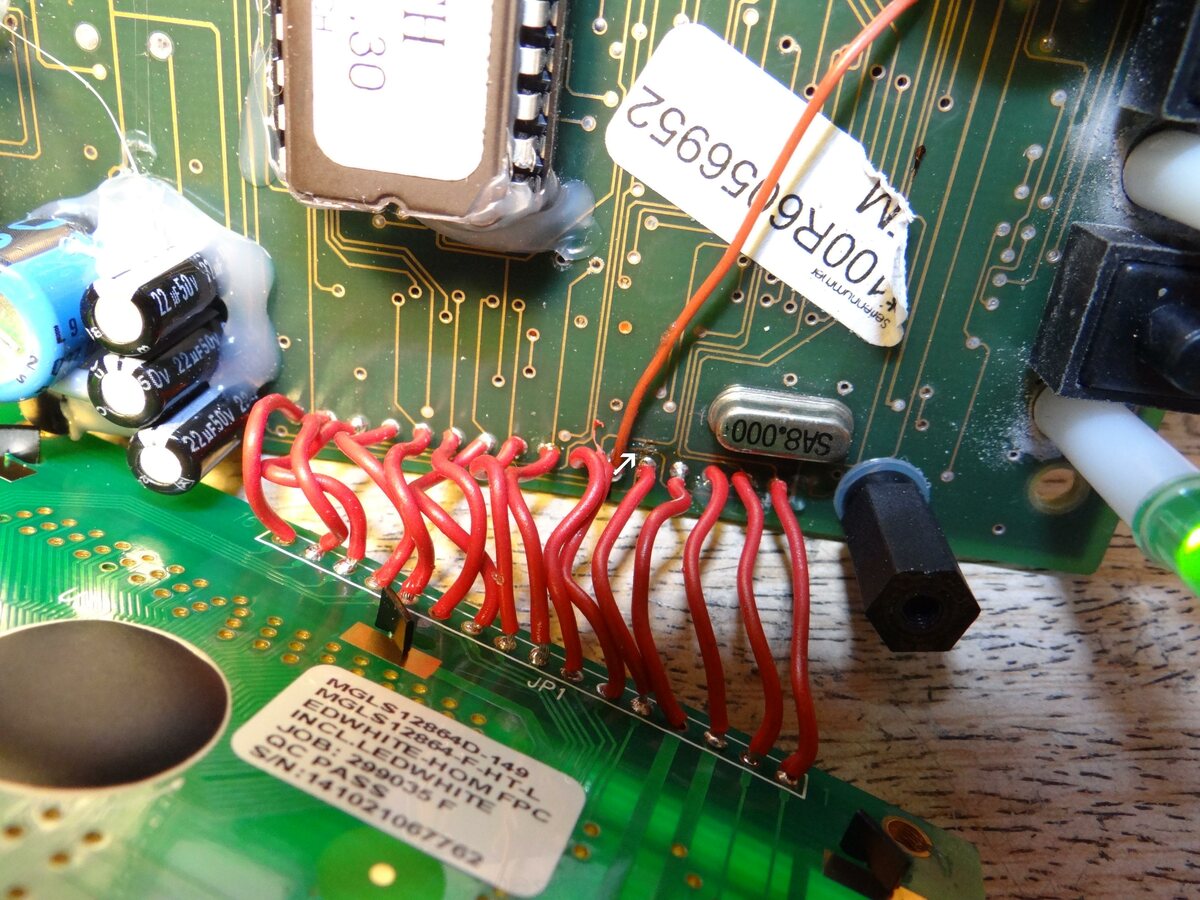

Hallo Zusammen,
kann jemand dieses Fehlerbild zuordnen? Es ist ein Motoradcomputer bei
dem das Display erneuert wurde.
Ohne das ein ersichtlicher Fehler gemacht wurde, ergibt sich plötzlich
dieser Bildschirminhalt. Das Gerät lief vorher, bis auf fehlenede Zeilen
im Display.
Das Display ist auch handempfindlich, irgendwo schwirrt HF rum. Wenn man
es mit der Hand an den Anschlüsse "bedämpft" kann das halbe "Bild", 50%,
plötzlich verschminden. Kein Wackelkontakt.
#6761722
Matthias S. schrieb:
> Offener Anschluss,
Oder ein Kurzschluss.
Der Anschluss des Kabels sieht etwas, nun ja, gewöhnungsbedürftig aus,
und auch die Verbindungen zwischen den Platinen entsprechen nicht dem
üblichen Standard.
P.S.: Vielleicht entfernst du einfach mal die verlorenen blanken
Drahtenden, von denen eines oberhalb des Displays zu sehen ist.
#6761763
Wenn das so wäre, hättest du keinen Grund hier um Hilfe bitten.
Hast du ein Originalersatzteil oder ein sicher kompatibles benutzt, oder
nur ein beliebiges, das zufällig ähnlich aussieht? Wir reden hier
immerhin vom Automotive-Bereich mit vielen kundenspezifischen Lösungen.
Ist die Pinbelegung identisch und/oder richtig verdrahtet?(!!!!!!!!)
Verbindungen auf Kurzschlüsse überprüft und Durchgepiept?
Bei identischer Pinbelegung alles nochmal entfernen und geeignete
Verbindungsmöglichkeiten anstelle von Einzeladern benutzen.
Natürlich könnte auch ein Schaden durch ESD entstanden sein.
Dietmar P. schrieb:
> Ich fürchte das Board ist ein Multilayer (4-fach), wo sich innere
> Lage(n) in der Durchkontaktierung abgelöst haben könnten
Falls du nicht zu heiß gelötet hast und die Platine mechanisch belastet
wurde, hierbei meine ich vor allem das Auslöten des alten (THT?)
Displays ohne geeignetes Equipment, sollte da nichts defekt sein.
#6761966
Sehr vertrauenswürdig sehen die 16 roten Drähte an der Unterkante aber
nicht aus. Ich würde das alles nochmal auslöten, säubern und neu
einlöten. Falls das Litze ist, würde ich besser Volldraht nehmen
(Tefzeldraht).
Und ein Foto posten, wo man auch was erkennen kann.
Gast #6761980
Mich macht das Stück blanker draht stutzig, dass da auf dem Tisch liegt.
Hat die Platine mal darauf gelegen? Oder auf einem anderen Stück Metall?
Wer so unsauber arbeitet, darf sich nicht wundern.
OP #6762062
Super,
danke euch.
Ich kenne jetzt nicht die physikalische Ursache bei so einem grafischen
Display (Multiplex?), das eine einzelne fehlende Verbindung so eine
Verwürfelung im Display ergeben kann.
Unter dem Mikroskop habe ich eine 0,5mm breite angekratzte Leiterbahn
gefunden, die beim Silikonwegkratzen der alten Verkabelung entstanden
ist. Siehe weisser Pfeil.
Es funktioniert wieder.
#6762424
Schön!
Aber schön aussehen tut die Stelle nicht wirklich.
Ist das so korrodiert? Vielleicht würde ich das vor dem Einbau erstmal
wieder etwas sauber machen, Flußmittelreste ordentlich abwaschen und
vielleicht etwas konservieren.
Auf dem Motorrad korrodiert das sonst gleich weiter und wird dann auch
nicht mehr alt.
Gast #6762502
Dietmar P. schrieb:
> Weiss noch jemand, warum bei einer einzigen Unterbrechung der ganze
> Displayinhalt verwürfelt wird?
Eins der (vermutlich) 8 Bits hängt in der Luft. Es reagiert daher auf
Radiowellen ebenso wie auf Berührung indem es zufällige Werte annimmt.
Denn jede offene Leitung ist eine Antenne. Dementsprechend werden die
Kommandos und Nutzdaten der Übertragung verwürfelt.
#6762681
Stefan ⛄ F. schrieb:
Oder ein Bit eines jeden Datenworts und/oder Adresse ist immer 0 oder 1.
Das muss gar nicht in der Luft hängen.
OP #6762728
Auch wenn alle Anschlüsse dran sind, habe ich auch schon mal eine
(HF-)Handempfindlichkeit festgestellt, dass je nach Lage und kapazitiver
Bedämpfung des Displays Segemente anfangen zu flackern.
Ist das der extremen Hochohmigkeit oder Gleichrichtereffekten der
Datenleitungen geschuldet und "üblich" bei Grafikdisplays?
