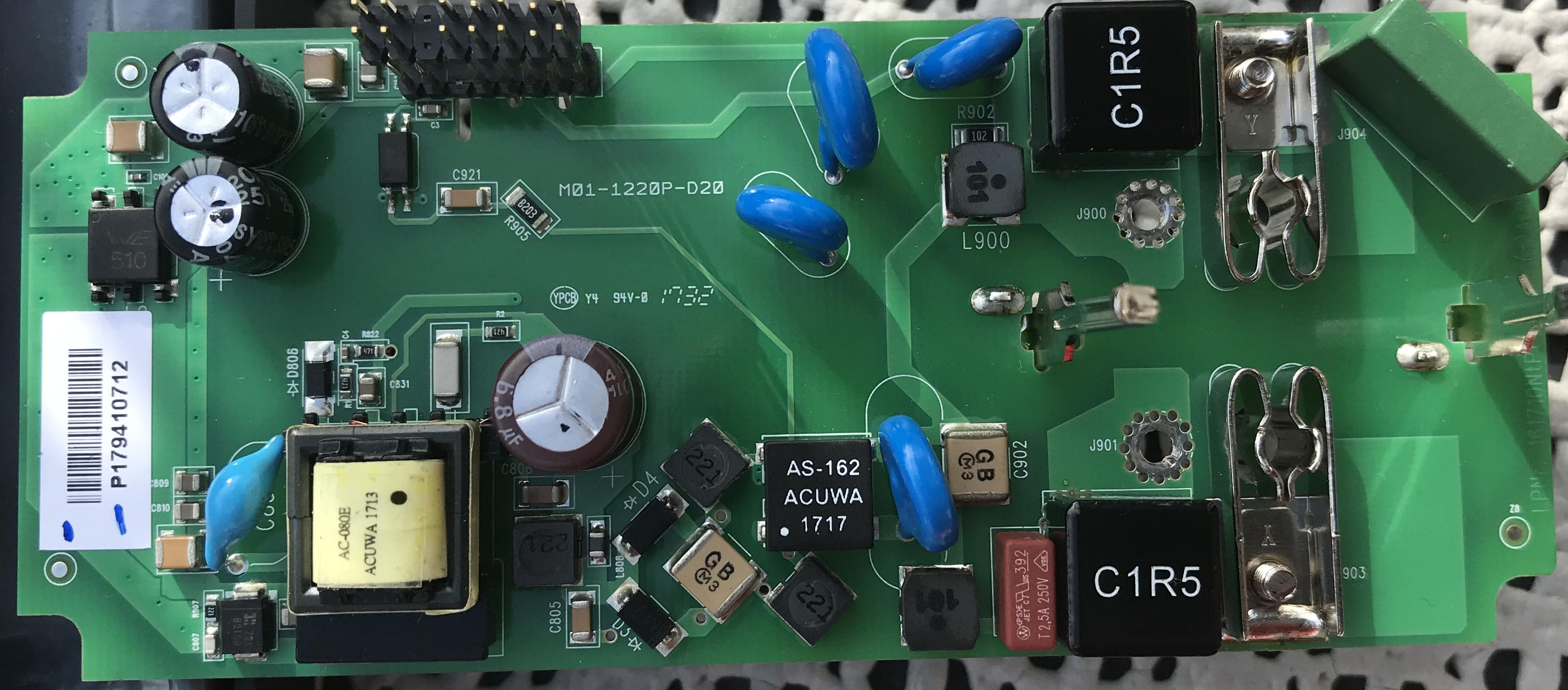

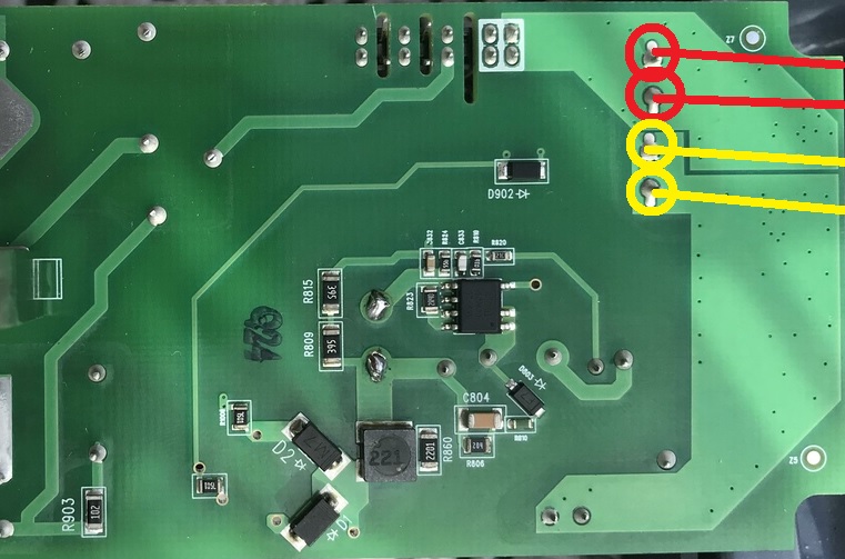

Moin Zusammen, ich habe einen FRITZ!Powerline-Adapter 1220E, der bisher ordentlich 'gewerkelt' hat. Nun leuchtet seit einigen Tagen nicht einmal mehr die Power-LED. Alle auf der AVM HP beschriebenen Maßnahmen zum Reset führten leider zu keinem Ergebnis. Ein Kaufbeleg liegt leider nicht mehr vor, so dass ich keine Gewährleistungsanspürche mehr habe. Gleichwohl möchte ich den Adapter nicht entsorgen, da ich altersbedingt nicht zu der heutigen Wegschmeißgeneration gehöre. Ein Blick in Innenleben offenbart einen neuwertigen Zustand. Auch die üblicherweise bei Netzteile verdächtigen Elkos weisen keine äußerlichen Auffälligkeiten auf. Trotzdem habe ich diese getauscht, ohne positives Ergebnis. Habt Ihr ggf. noch weitere Hinweise, welche Bauteile über die Elkos hinaus hier noch beschädigt sein könnten und auszutauschen wären. Wenn ich etwas messen soll, gebt mir bitte entsprechende Hinweise. Danke für Eure Unterstützung. LG Oliver

Oliver B. schrieb: > Könntest Du bitte die Meßpunkte vorgeben Da wo der Strom ins Gerät kommt. Meist hinter einen Netzteil falls direkt Anschluss, ansonsten da wo der Anschluss der Steckerbuchse ist, falls Stecker-Netzteil. Chips arbeiten nicht mit 230 Volt i.d.R. Was mir aber auf deinen Fotos auffällt ist, das der Baustein unten rechts auf den letzten Foto irgendwie kaputt aussiehst. Ansonsten kann ich auf den Fotos nix falsches erkennen. Ich muss aber zugeben, das ich das eh fast nie kann, außer ich sehe ein Elko mit dicken Backen, was ich bei dir NICHT sehe.

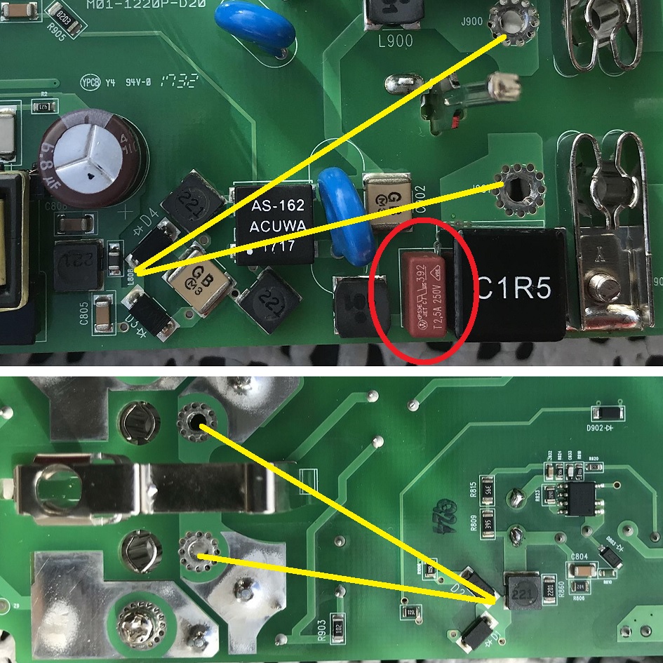

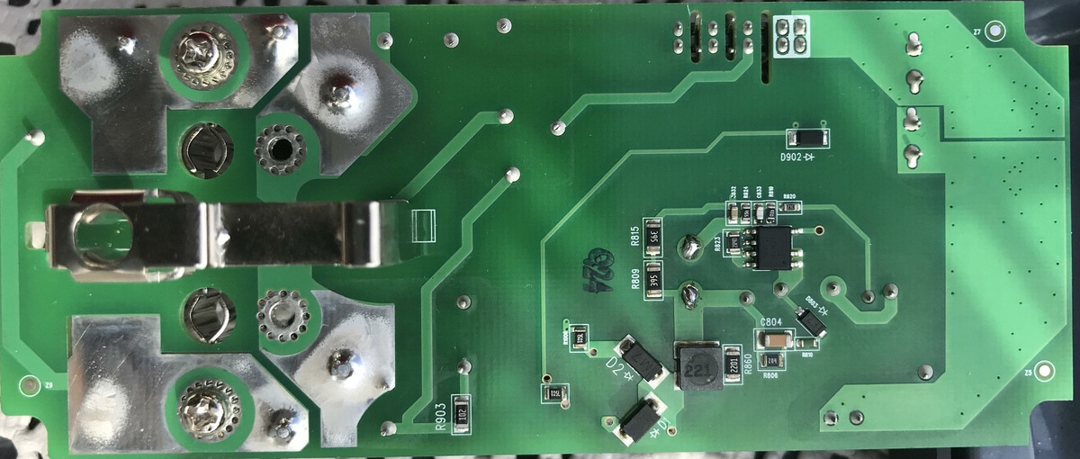

Meßgerät mit Einstellung Diodentest. Paar Minuten ohne Strom abwarten. Die gelb markierten Stellen sollten in eine Richtung jeweils 0,6..0,7V haben, in die andere Richtung offen. Die Sicherung ist rot markiert.
H. H. schrieb: > Sicherung schon geprüft? Ok, habs nachgelesen ;-) Durchlass ist i.O. Geringer Ohmwert vorhanden. Helge schrieb: > Die gelb markierten Stellen sollten in eine Richtung jeweils 0,6..0,7V > haben, in die andere Richtung offen. Ja passt, die kann ich ermitteln.

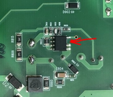

Wie heißt denn der 7-Beiner?
H. H. schrieb: > Wie heißt denn der 7-Beiner? Der IC auf welchen der Pfeil auf dem Bild in deinem Beitrag zeigt. Der hat „nur“ sieben Beine.
Keinerlei Aufschrift?
> Der IC auf welchen der Pfeil auf dem Bild in deinem Beitrag zeigt. Der > hat „nur“ sieben Beine. *?* Klaus.
H. H. schrieb: > Keinerlei Aufschrift? So wie ich das lese 1818-20 0496988 TB1723 Merci und LG Oliver

Passt ein iW1818-20? https://www.dialog-semiconductor.com/sites/default/files/iw1818_product_summary.pdf Klaus.
Klaus R. schrieb: > Passt ein iW1818-20? Ist das denn die richtige Gehäuseform ? Das Teil zu wechseln wäre sonst eigentlich kein Problem. Und wo kann man den einzeln bekommen ? Mouser macht ja wegen der Versandkosten so keinen Sinn. LG Oliver

Man könnte herausfinden, ob die Netzteilplatine alleine funktioniert. Zwischen den beiden rot markierten Punkten müßte sich eine Gleichspannung messen lassen, indem dort 2 Drähte angelötet werden und das ganze ohne die obere Platine zusammengeschraubt wird. Die zwei gelb markierten Lötpunkte sind vor der Drossel (das steht WE drauf). Es kann (eher selten) passieren, daß die Drossel einen Fehler hat.
Helge schrieb: > Zwischen den beiden rot markierten Punkten müßte sich eine > Gleichspannung messen lassen, Ich habe dort 12,5V LG Oliver
...das ist gut und schlecht - denn dann liegt der fehler dahinter und wird immer komplexer, vor Allem ohne background. Du hast es versucht, wirf weg. Klaus.
Zum eingrenzen wäre es erstmal interessant, wie gemessen wurde - die Netzteilplatine einzeln oder beide Platinen verbunden...
Hallo Sven L. schrieb: > Zum eingrenzen wäre es erstmal interessant, wie gemessen wurde - die > Netzteilplatine einzeln oder beide Platinen verbunden... Netzteilplatine einzeln LG Oliver
Und sind die 12V auch messbar, wenn die andere Platine drauf steckt? Wenn nicht schließt irgendwas die 12V kurz...
Sven L. schrieb: > Und sind die 12V auch messbar, wenn die andere Platine drauf steckt? Mit aufgesteckter 2. Platine messe ich am gleichen Punkt 11,4 V

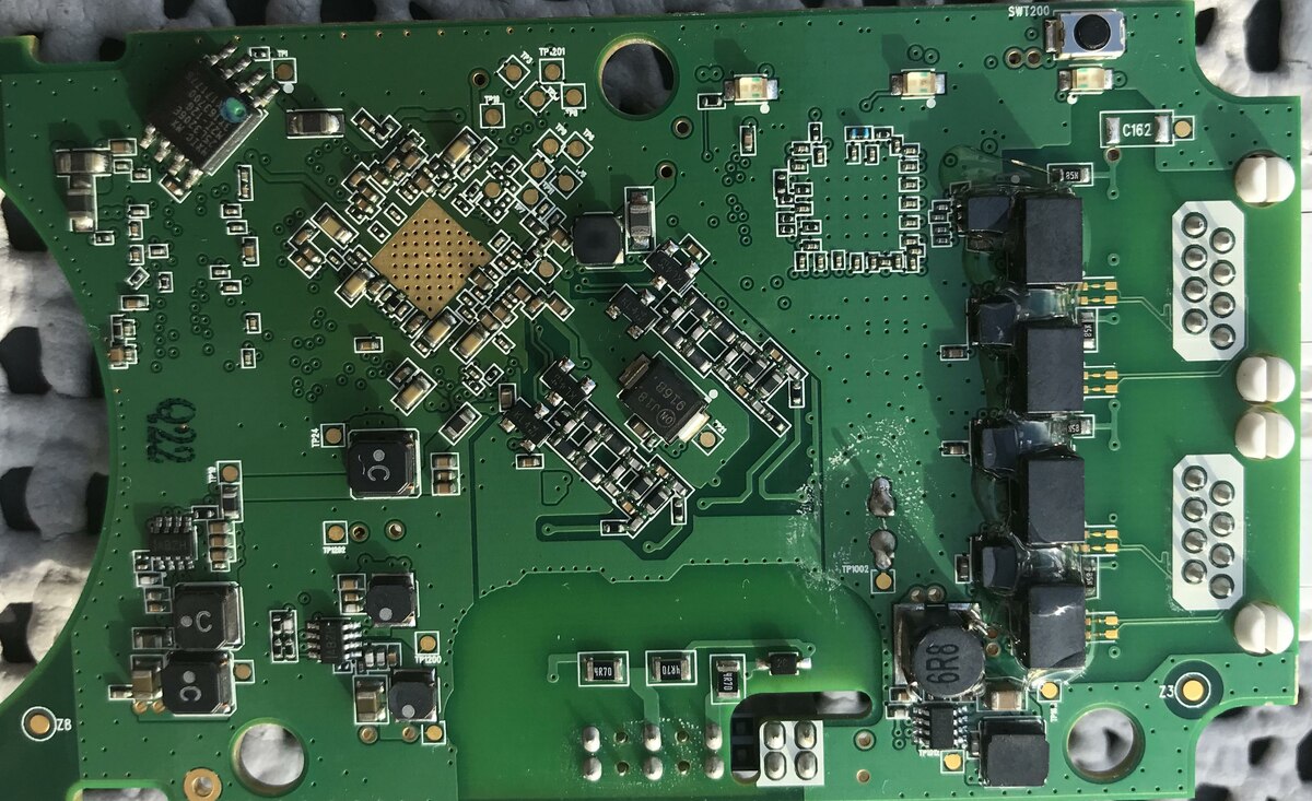

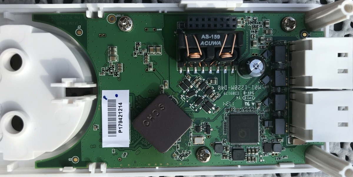

ich hab dasselbe Problem. Habe 3 Geräte hier, einer davon funktioniert. Bei einem ist die Netzteil Platine defekt und bei beiden die mit dem MCU. Bei der Netzteilplatine war der Varistor explodiert und die Sicherung daneben. Wie man nun die MCU Platine reparieren könnte, hab ich noch nicht herausgefunden.
manchmal hilft, den SOC nachzulöten /reflowen; vorher würde ich nach einem MLCC-Kurzschluss prüfen
nachgelötet hatte ich schon versucht. Wie macht man das prüfen auf Kurzschluss am einfachsten? Ich hab alles mögliche durchgepiepst und die Kondensatoren mitm Multimeter geprüft aber die müssten ja eigentlich ausgelötet werden, hab ich nicht gemacht.
kannst mir die Adapter ja mal zuschicken (PN), hab noch ein paar Teile hier - vielleicht kann man aus den Teilen wieder ein paar ganze machen
