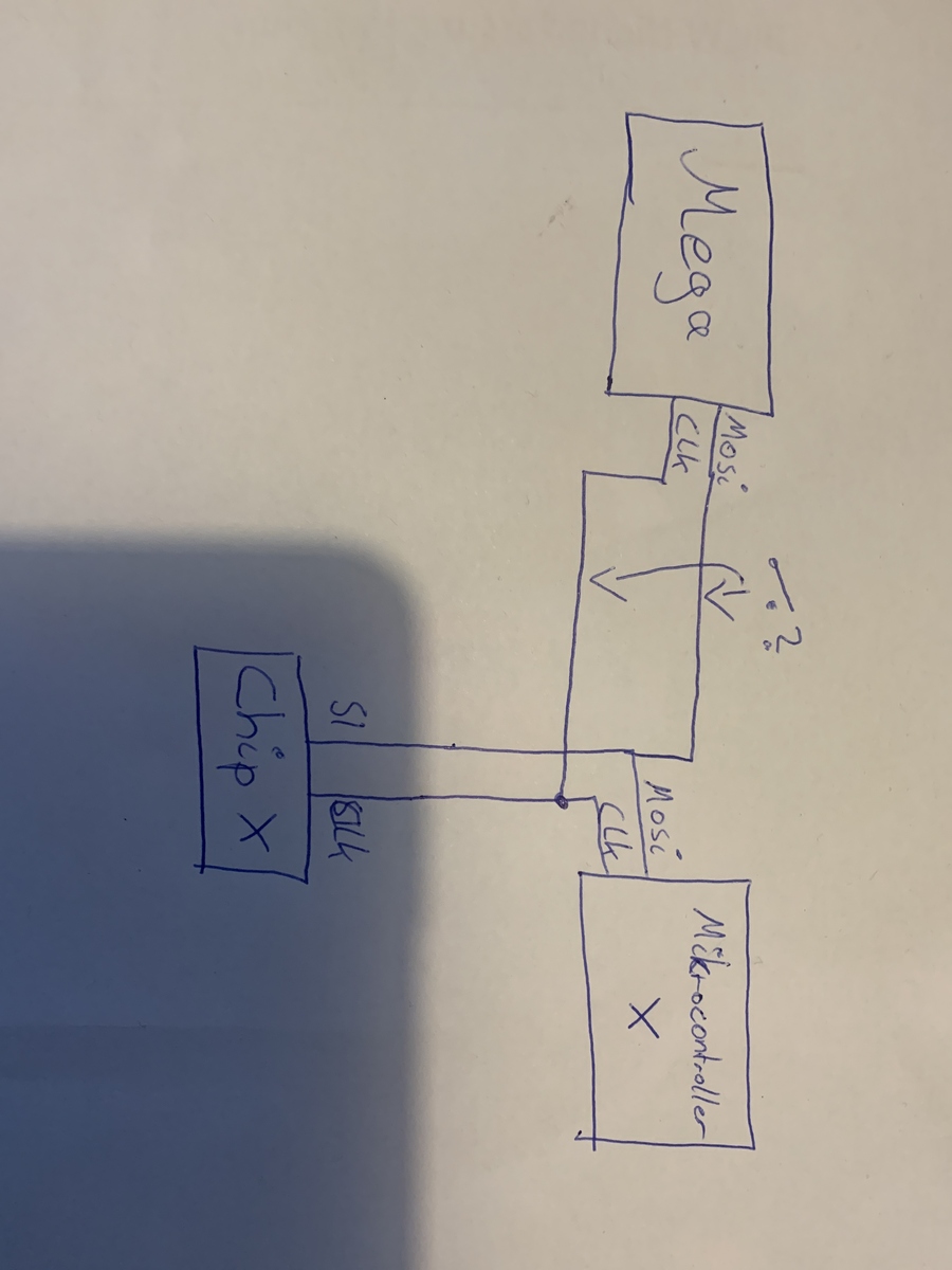

#6761709
Muss kein Analogscbalter sein – da du ohnehin digital unterwegs bist,
nimm doch einfach Logik Bausteine, z. B. And-Gatter oder Bustreiber mit
Tristate-Funktionalität, sofern benötigt.
Male bitte mal einen Schaltplan dessen, was du genau vor hast, und
welche Leitungen du wie schalten willst.

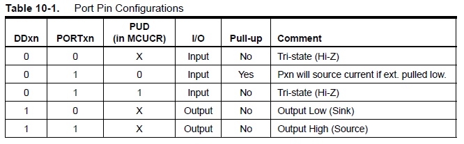

#6761981
Keno S. schrieb:
> nur wenn ich dann die Original-Funktionen nutzen will, werden die,
> solange der Arduino angeschlossen ist, gestört und funktionieren nicht
> mehr.
Dann machst Du was falsch.
Der Arduino muß einfach nur seine SPI-Pins auf Eingang schalten und
natürlich weiterhin versorgt werden.

OP #6762047
Die Mosi und Clk Leitung des Mega's müssen geschaltet werden, da der
Mega sonst die Signale des anderen Mikrocontrollers stört. (Ich denke
mal durch einen inneren Pullup Widerstand?) Das ist auf jeden Fall mein
Ansatz. Schaltplan ist im Anhang, hier auch schon mal vielen Dank für
die Bemühungen!
OP #6762059
Peter D. schrieb:
> Keno S. schrieb:
>> Die SPI Pins aus Eingang setzen verstehe ich nicht ganz
> Was ist daran nicht zu verstehen?
> Pins setzt man beim AVR auf Eingang, indem man die alternative Funktion
> (SPI) disabled und das entsprechende Bit im DDRx-Register auf 0 setzt.
> Also genau so, wie es im Datenblatt steht.
Okay, also würde ich dann die SPI Kommunikation beenden, danach die SPI
Pins als Eingang setzen und wenn ich sie wieder benötige, die Pins
wieder als Ausgang definieren und die SPI Kommunikation wieder starten?
