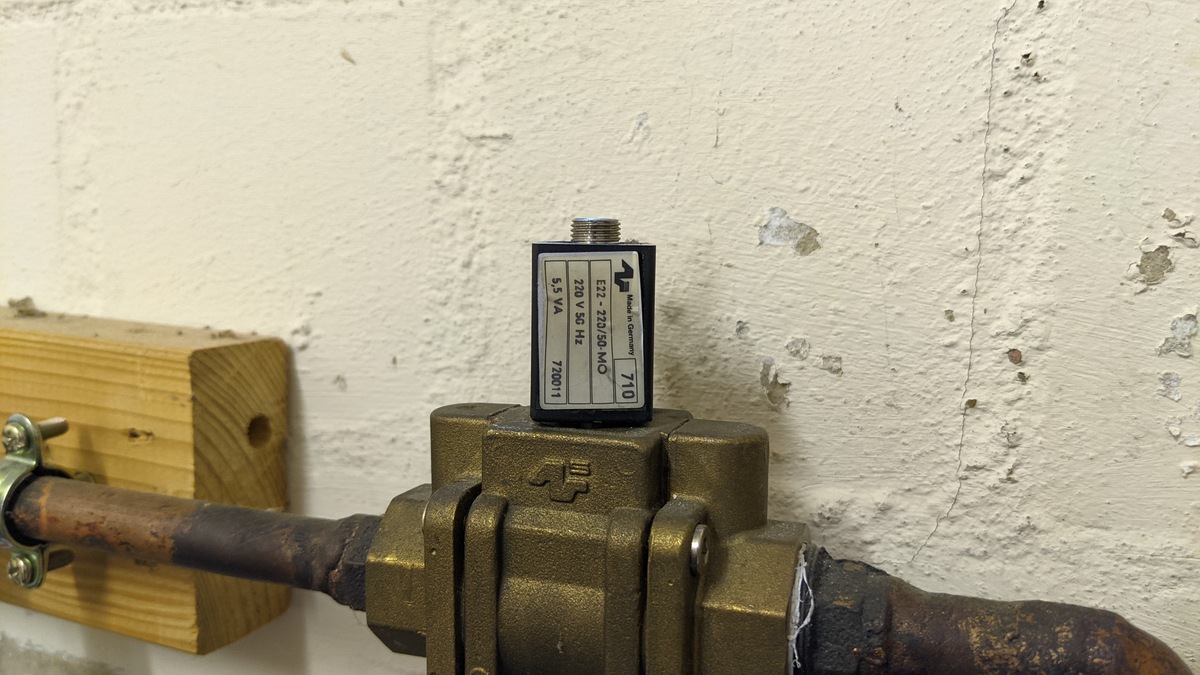

bei einem Magnetventil muss ich die defekte Spule tauschen. Diese ist
auf eine Achse aufgesteckt und eigentlich nur mit einer Mutter
befestigt. Die Spule lässt sich auch sehr leicht auf der Achse drehen
und hat sogar ein kleines Spiel in Achsrichtung. Dennoch lässt sie sie
auch mit grober Gewalt nicht entfernen. Anhand der
Konstruktionszeichnungen lässt sich erkennen, dass die Achse mit einer
kleinen Nut versehen ist, in der offenbar ein Federring o.ä. eingerastet
ist.
Nun die Frage:
Wie bekommt man die alte Spule entfernt?
1. Noch mehr Gewalt; mögliche Folge: verbogene oder abgebrochene Achse
2. Betätigen des von mir noch unentdeckten Entriegelungsmechanismus
3. Hinunterfeilen
Produkttyp:
- AVS Römer EGV Baureihe 100 o.ä.
- alte Spule AVS E22-220/50-MO, Artikelnr. 720011
Datenblatt:
https://www.avs-roemer.de/media/produkte/ventiltechnik/-AVS-Roemer-GAMMA-Membran-Magnv.pdf

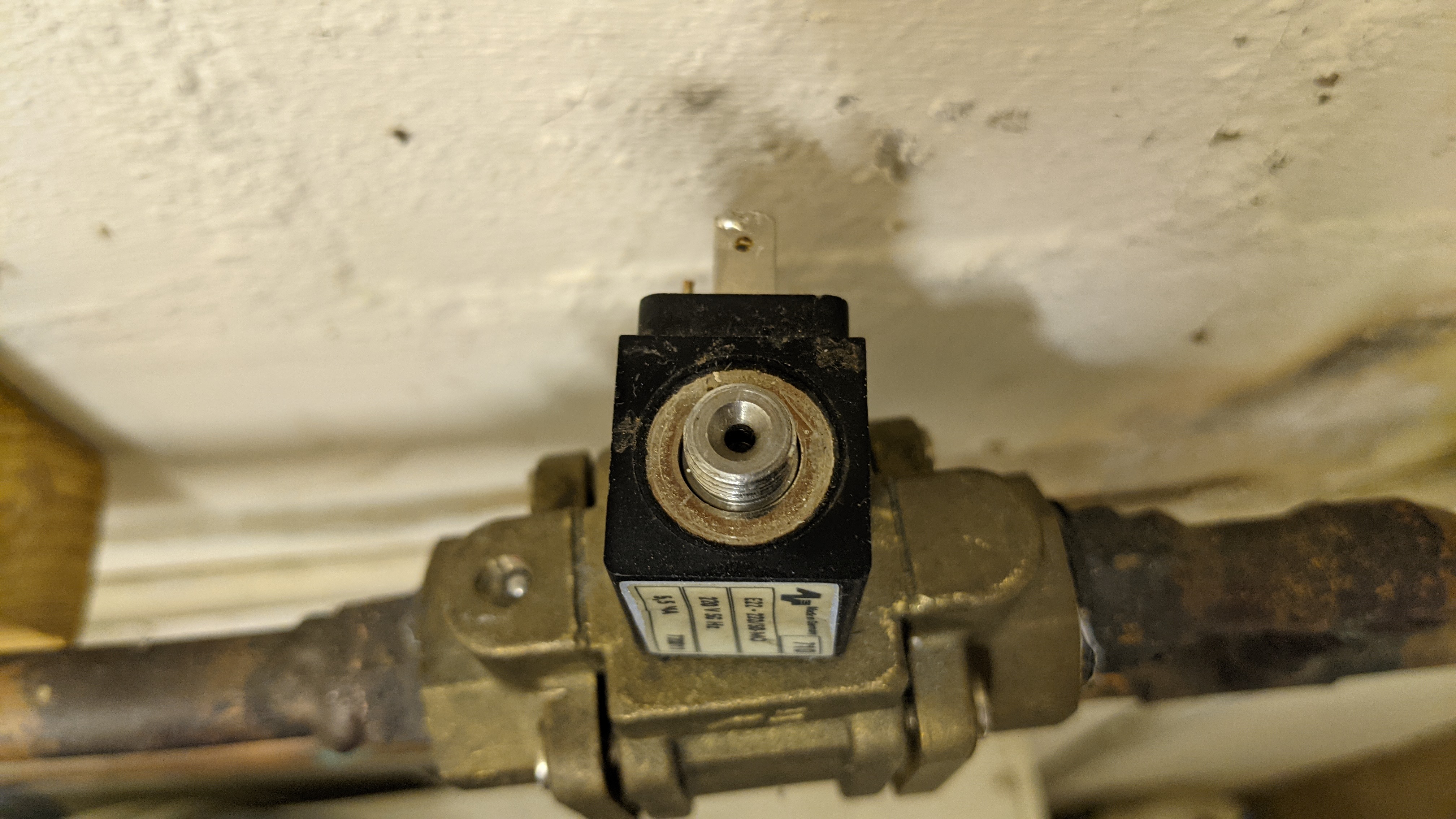

OP (Firma: Schweigstill IT) Persönliche Seite #6763141
Anbei ein Foto von oben in voller Größe. Ich habe mittlerweile mit zwei
mittelgroßen Schraubendrehern symmetrisch an der Spule herumgehebelt,
was man mittlerweile auch an den glänzenden Stellen des Ventilkörpers
sieht. Die Spule hat ordentlich Spiel und lässt sich sehr leicht drehen,
aber entfernen lässt sie sich nicht. Zwischenzeitlich habe ich die
Versandbestätigung für die Ersatzspule erhalten und werde mir diese mal
genauer anschauen, sobald sie eingetroffen ist. Und dann geht es der
alten Spule an den Kragen. Zuerst werde ich wohl mit dem Multimaster ein
paar Schlitze einbringen und sie anschließend mit einem Schraubendreher
spalten. Ich bin gespannt, ob sie innen ein Metallrohr hat oder nur die
Metallschreibe an der Stirnseite.
Trotzdem schon einmal vielen Dank an die Diskutanden. Zwar war leider
kein "Geheimtipp" dabei, aber jetzt weiß ich wenigstens, dass rohe
Gewalt wohl doch der richtige Weg ist.

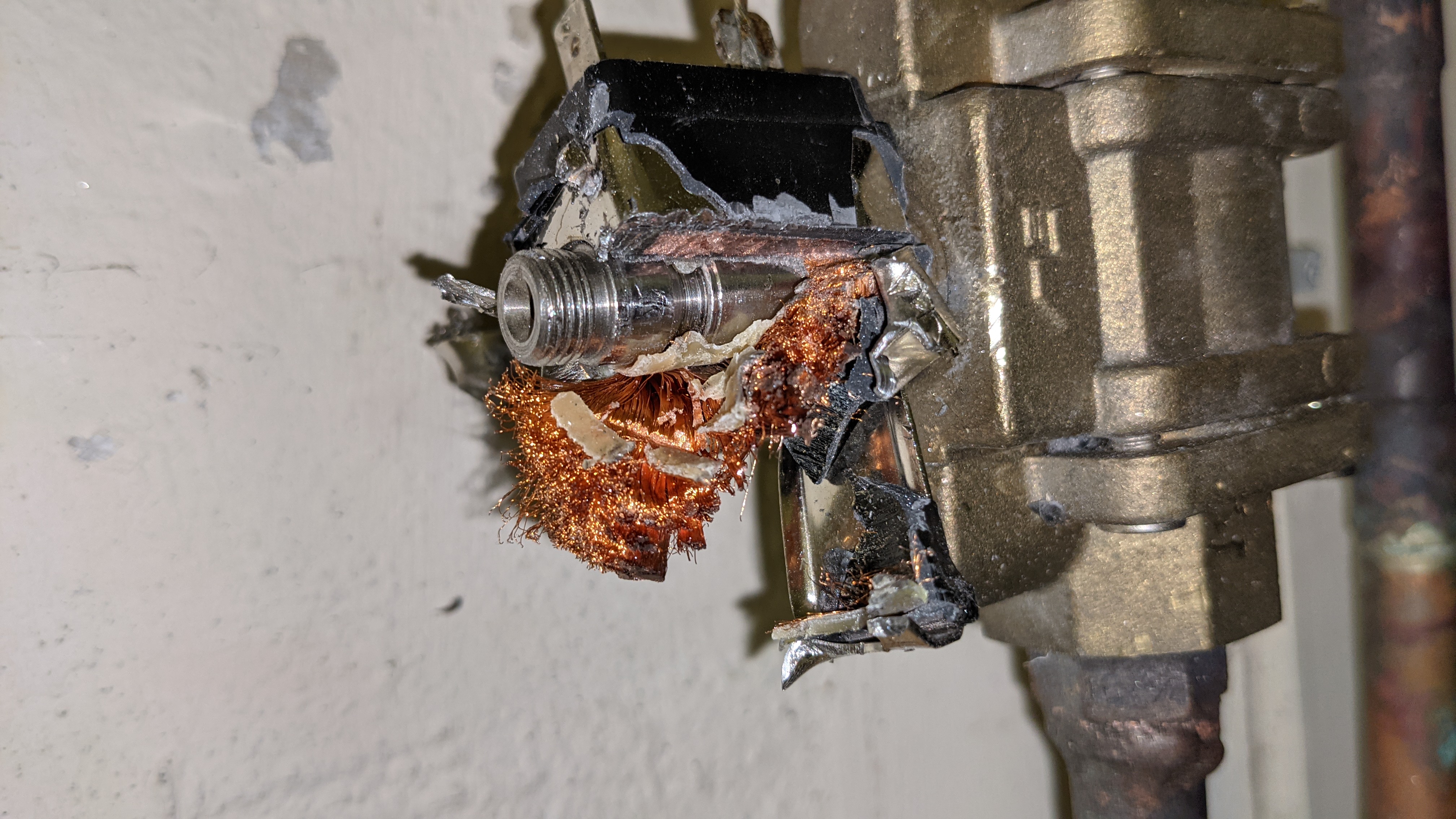

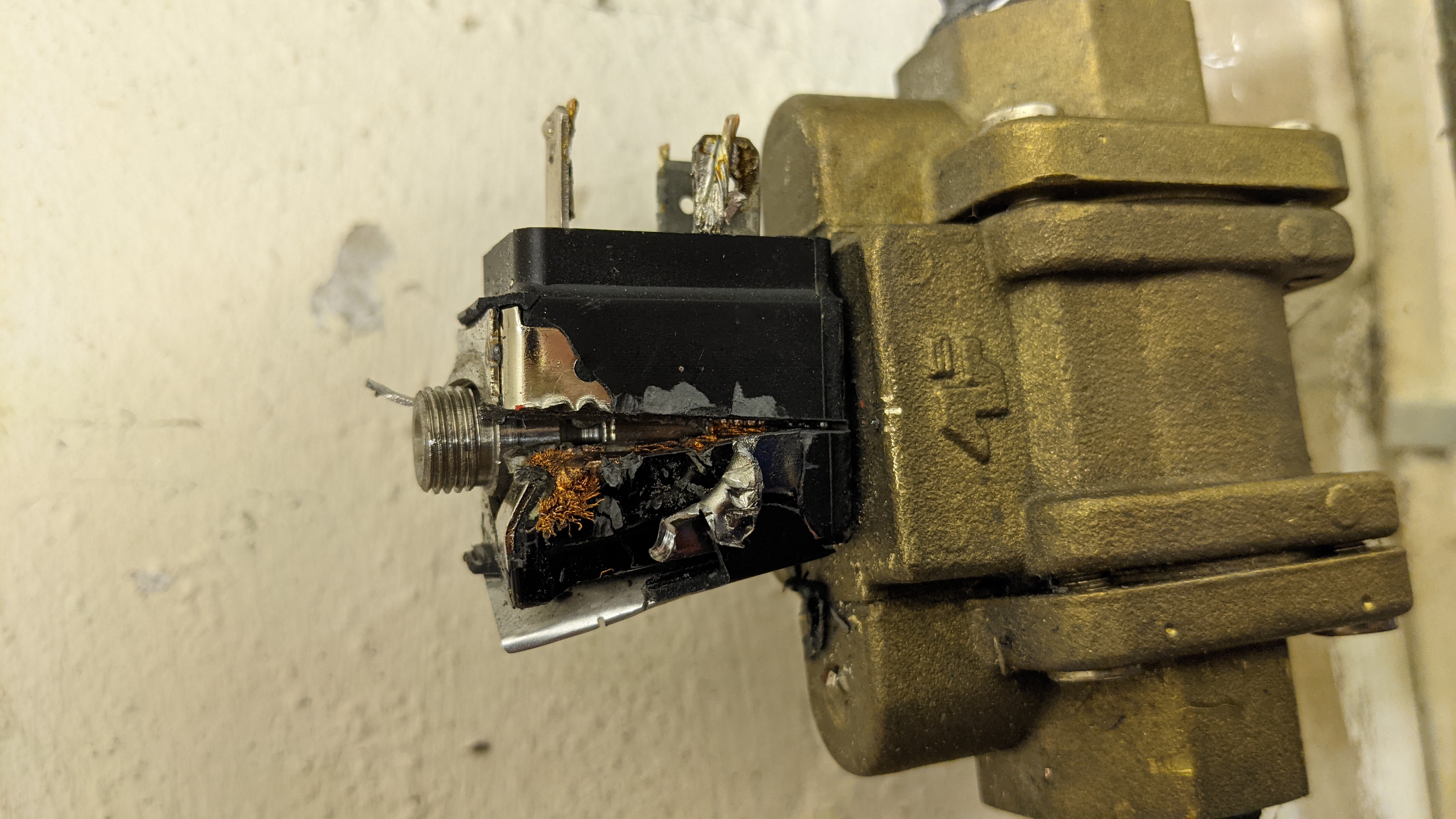

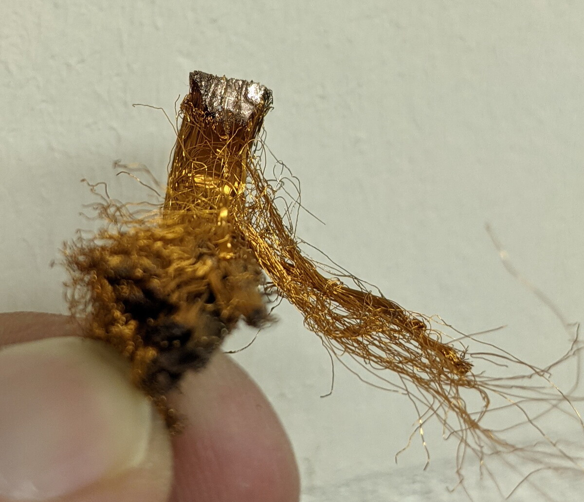

OP (Firma: Schweigstill IT) Persönliche Seite #6764935
Zwischenzeitlich habe ich eine ausführliche und sehr kompetente Antwort
eines Mitarbeiters von AVS Römer erhalten, inklusive einer
hochaufgelösten Konstruktionszeichnung der relevanten Teile. Dieser
Kundensupport ist als wirklich vorbildlich zu beschreiben!
Eine schon von Vorrednern und mir vermutete Ursache wurde von AVS
bestätigt, nämlich dass der Wickelkörper der Spule angeschmolzen sein
könne. Ich habe daher die Spule mit einem Multimaster und roher Gewalt
zerlegt, was sich als wesentlich schwieriger als erwartet erwies, da
sich die Spule in einem Käfig aus zwei punktgeschweißten Blechen befand.
Auf einem der Fotos ist sehr gut der geschmolzene Wickelkörper zu sehen,
genauer gesagt der Teil, der die Nut fast vollständig ausfüllte. Auf
einem Foto ist zudem zu erkennen, wie großvolumig die Windungen der
Spule miteinander untrennbar verschmolzen sind.
Ich erspare es mir, im Stil der Bravo eine Fotodokumentation der Montage
der neuen Spule vorzunehmen, sobald sie hoffentlich in Kürze
eingetroffen sein wird.
