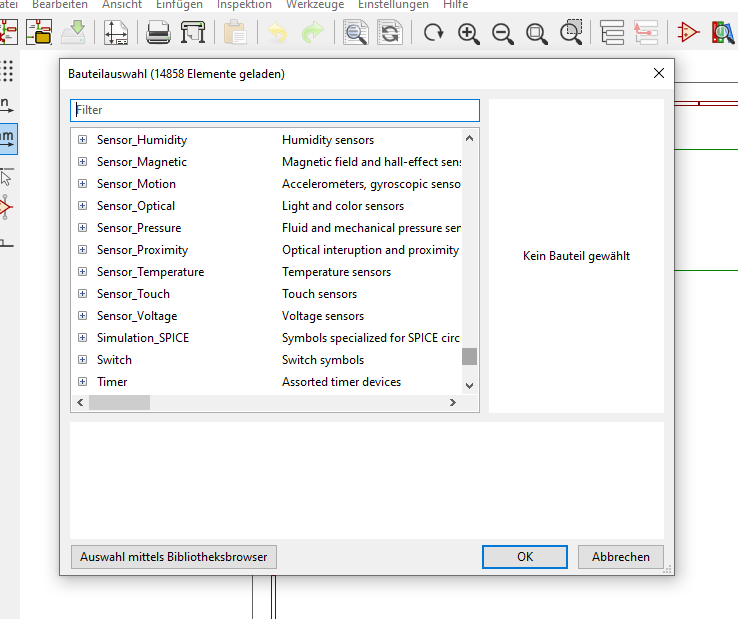

Ich zeichne gerade einen Schaltplan mit Kicad, vermisse aber ein
Elektret Mikrofon.

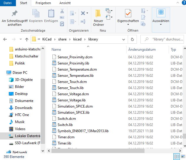

Nun habe ich hier eine Symbol-lib gefunden und diese in den
Ordner
KiCad > share > kicad > library
kopiert.
Auch nach Rechnerneustart erscheint sie nicht in der Bauteilesuche.
Was mache ich falsch?

Gast #6762126
Kann man natürlich in Kicad machen, wenn einem das:
"Sie können dieses Bauteil und die komplette Bibliothek myOwnLib.lib
benutzen indem Sie diese zum Bibliothekspfad hinzufügen. In Eeschema,
gehen Sie zu Einstellungen → Bauteil Bibliotheken und fügen Sie in
'Benutzerdefinierter Suchpfad' den Ordner der Bibliothek hinzu und
myOwnLib.lib zu den 'Bauteilebibliotheksdateien'."
(https://docs.kicad.org/5.0/de/getting_started_in_kicad/getting_started_in_kicad.html#export-import-and-modify-library-components)zu
kompliziert ist.

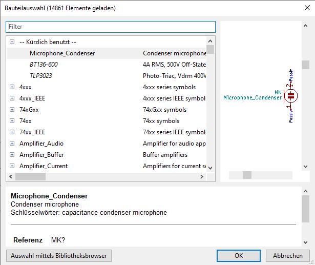

Gast #6762748
Emil schrieb:
> vermisse aber ein
> Elektret Mikrofon
Ist unter Microphone vorhanden. Keine zusätzliche lib nötig.  :)
