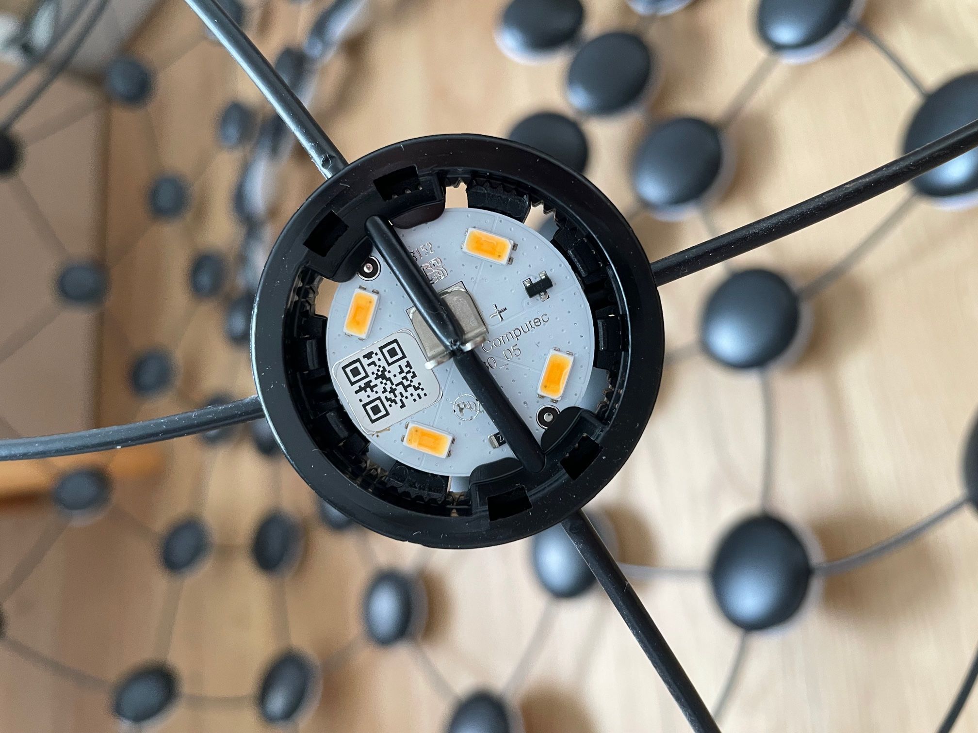

ich stehe etwas auf dem Schlauch beim Umrüsten einer Leuchte auf
Dimmfunktion. Die LEDs sind laut Hersteller Info Dimmbar und ich müsste
nur den Treiber tauschen. Anbei ein Bild eines einzelnen LED Moduls.
Es handelt sich prinzipiell um folgende Leuchte:
https://www.luceplan.com/assets/D860I0010_D86KT.pdf
Die Version die ich habe ist jedoch älter und ohne dimmbaren Treiber
ausgestattet. Im Anhang der neue Treiber (Skydance) und der originale
Treiber (Tridonic).
Nun zur Problematik: Wenn ich den neuen Treiber anschließe, blinken die
einzelnen LEDs im Abstand von ca. 5 sek. Einen externen Dimmer habe ich
zum testen noch gar nicht angeschlossen! Von meinem Verständnis sollte
die Lampe in dieser Konstellation doch mindestens leuchten.
Dann habe ich den alten Treiber (Tridonic) nochmal angeschlossen und mit
dem Multimeter den Output gemessen und festgestellt das hier nur 11,5 V
anliegen. Auch summt der Treiber etwas. Da es sich hier um einen 24V
Treiber handelt, sollten am sek. Ausgang doch auch 24V rausgehen.
Nun weiß ich nicht so recht weiter und hoffe ihr habt noch ein paar
Ideen was ich testen könnte.
Danke und viele Grüße,
Streety

Sehe ich erstmal wie du. Interessanter Weise sind es konst V Treiber.
Ist auf den Platinen mehr zu sehen als der R und der SOT23-3? Irgendwie
mag der neue Treiber die Last nicht...warum, sehr rätselhaft. Er müsste
ohne die LEDs auch fix 24V ausgeben?
Klaus.
Gast #6762188
Nein, sonst ist nichts auf den Platinen zu erkennen.
Das ist korrekt, ohne Last liefert er die 24V direkt raus.
#6762195
...oh, ok - kann es sein, dass das neue Netzteil dann iwie doch in die
Begrenzung geht und retrys macht? Hast du nen labornetzteil um zu
prüfen, was die Leuchte bei 24V benötigt? Ich glaube nämlich fast, das
alte netzteil geht in die 2A Bewgrenzung und regelt dann auf 11,5
runter. Und das neue erkennt "Kurzschluss" und schaltet ab - möglich?
Klaus.
Gast #6762231
Ich besorge mir für morgen mal ein Labornetzteil. Die Frage ist doch
dann aber noch warum es auf die 2A begrenzt?
Gast #6763597
Habe heute mit einem Labornetzteil gemessen. Leider ist es nur ein
kleines welches bis 5A geht. Daher komme ich nur bis 12,83V bei 4,8A und
62Watt aber die LEDs sind schon extrem hell. Ich kann mir irgendwie
nicht vorstellen das diese tatsächlich 24V tauglich sind.
Ergibt das irgendwie Sinn?
#6764082
...merkwürdig ist, dass das neue NT nicht auch einfach bei 3,x A
begrenzt sondern in fail safe zu gehen scheint - das ist "sehr
ungünstig". Andererseits wären 3,x A dann auch zuviel.
Die Leuchte an sich ist sehr interessant, die elektrische Auslegung aber
schon wieder sehr fragwürdig...
Klaus.
