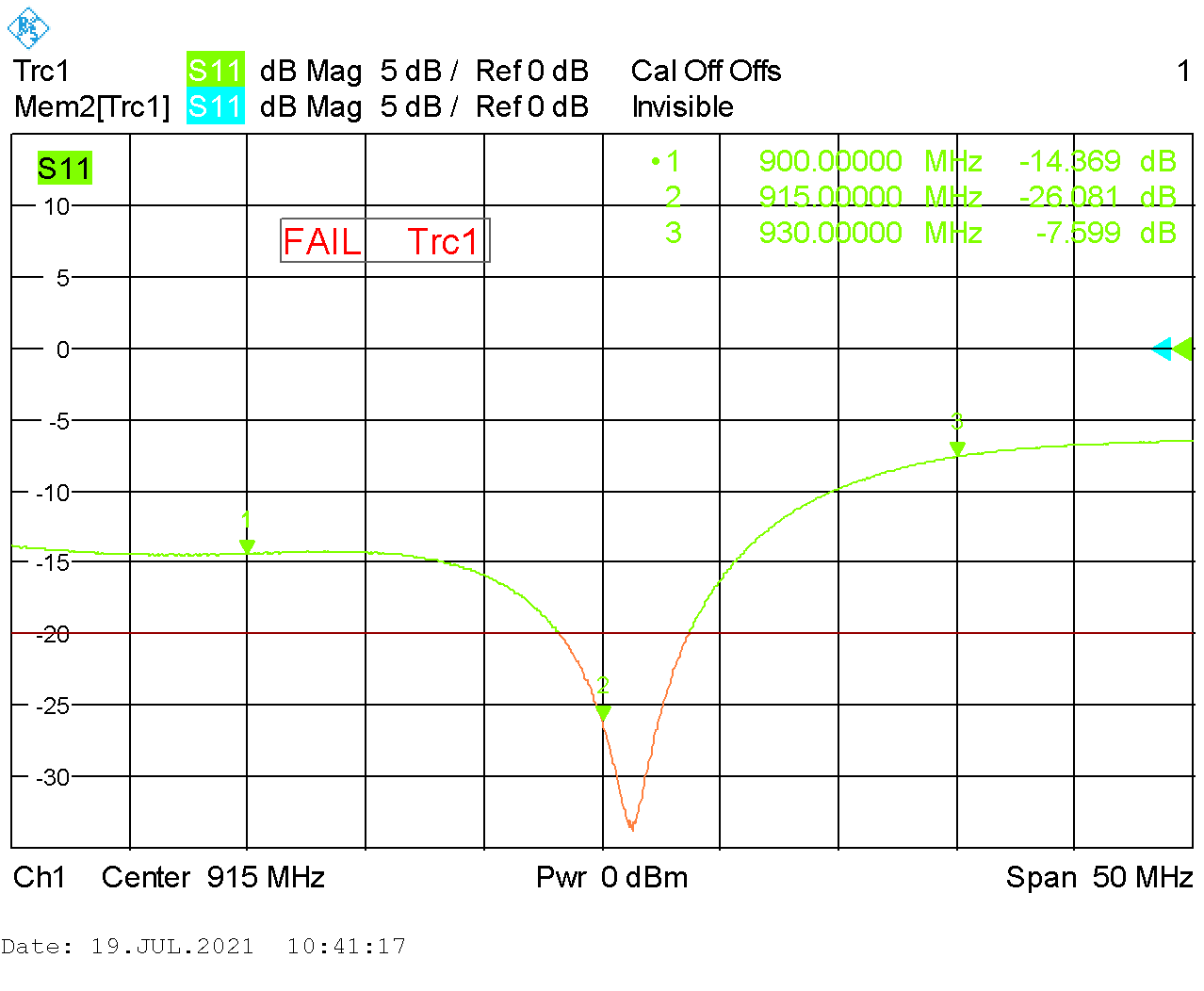

vielleicht hat jemand von euch eine Idee, wie der PASS/FAIL-Test beim
R&S ZVL invertiert werden kann.
Das Problem: Mit dem R&S ZVL soll ein Bauteil geprüft werden und
PASS/FAIL angezeigt werden. Gut ist das Bauteil, wenn ein ausgeprägter
Dip zu sehen ist (S11 <-20dB). Die Frequenz an welcher der Dip auftaucht
ist leider nicht konstant, es reicht aber wenn irgendwo im Sichtbereich
die -20dB unterschritten werden.
Leider bekomme ich die Prüfung mit dem eingebauten Limit check oder
Ripple test nur „invertiert“ zum Laufen, d.h. FAIL wird angezeigt wenn
die Limitline durchbrochen ist bzw. der Ripple zu groß ist.
Die beiden Screenshots zeigen das Problem, wird bei der Limitline
"upper" gewählt ist der Bereich des Dips zwar auf pass, fail aber wegen
dem Bereich über der Linie. Bei "lower" ist das genau umgedreht, es ist
fail wegen dem Bereich des Dips.

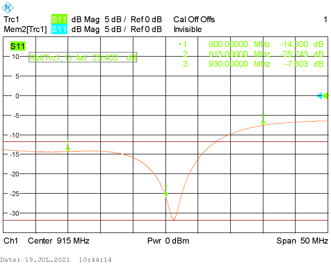

Beim Ripple test genau das selbe, der Test steht auf fail weil der
Ripple zu groß ist.
Das Handbuch zum ZVL ist unter [1] zu finden, hilft aber bei meinem
Problem nicht wirklich weiter.
Gibt es eine Möglichkeit zur Invertiertung des PASS/FAIL-Tests?

#6762809
Versuch mal Segmented limit lines.
Rules for Limit Line Definition siehe Page 207

Im Screenshot habe ich das mal ausprobiert. Vier Bauteile vermessen und
damit die Limitlines aus den Maximal- und Minimalwerten + Offset
erzeugt. Bauteil #5 reißt diese natürlich. Jetzt könnte man n Bauteile
vermessen und daraus die Limitlines generieren. Das Problem ist dabei,
dass diese Limitlines ein "Schlauch" bilden der so breit ist dass
Bauteile ohne Dip als gut erkannt werden.

Gast #6764478
Leider habe ich nun auch vom R&S Support erfahren dass der
PASS/FAIL-Test nicht invertiert werden kann.
Die Limit Lines können nur als "upper" oder "lower" definiert werden und
der Trace muss entweder darunter oder darüber liegen. Schade.
Vielen Dank noch für eure Bemühungen das Problem zu umschiffen,
allerdings ist die Limitline alles was ich brauche um
gut/schlecht-Trennung durchzuführen.
