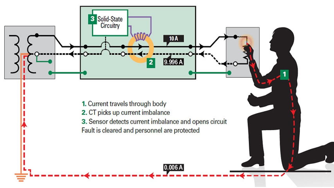

Hallo, ich befasse mich gerade etwas näher mit Erdung und dem Schutzleiter. Was würde denn passieren, wenn man einfach in die Steckdose reinfasst und Phase (L) berührt? Ich meine: 1) Wenn man extrem gut isoliert steht, passiert nichts. 2) Wenn nicht ensteht ein Potentialunterschied/Spannung (wie groß hängt auch vom Bezugspotential ab. Also ist mein Bezug indirekt die Erde (z.B. ein geerdeter Heizkörper), schließt sich der Stromkreis. Es fällt auch eine Spannung am Heizkörper ab. Wenn die Spannung am Körper groß genug ist, fließt entsprechend ein Strom durch den Körper der zum Tod führt. (Näherungsweise kann man den Körper als Ohmschen Widerstand modellieren.) Löst im 2) Fall eine Sicherung aus? Der FI kann ja nicht fliegen, weil über den Schutzleiter kein Fehlerstrom fließt. Also kann da nur die 16A Sicherung fliegen? Was vermutlich nicht passieren wird, denn durch den Körper fließen vermutlich ein paar mA. Das heißt man verkrampft und wird langsam gegrillt? Bonusfrage: Was würde passieren wenn ich ein Bezugspotential hätte, das von der Erde galvanisch getrennt ist und ich es anfasse? Gibt es sowas überhaupt? Fließt dann auch ein Strom durch den Körper?
Dieter H. schrieb: > Löst im 2) Fall eine Sicherung aus? Der FI kann ja nicht fliegen, weil > über den Schutzleiter kein Fehlerstrom fließt du hast den FI neudeutsch RCD nicht verstanden, der stellt eine Differenz zwischen Phase und N fest und wenn der Strom über den Menschen zum Heizkörper fliesst statt regulär zurück über N (Neutral) dann soll er auslösen!
Der FI misst nicht den Fehlerstrom am PE/Schutzleiter. Der FI(RCD) Misst den Strom der aus der Phase herausfließt und den Strom der in den Nullleiter hineinfließt. Wenn hier ein Unterschied vorliegt (da du z.B. an L langst und Strom über die Erde fließt anstatt in den Nullleiter, so liegt eine Differenz vor), dann löst der RCD aus.
#6762177
Dieter H. schrieb: > Wenn man extrem gut isoliert steht, passiert nichts. Doch. Denn deine Körperoberfläche bildet zusammen mit seiner Umgebung einen Kondensator. Der Strom, der zum Umladen dieses Konsensators fließt ist bereits schmerzhaft. > Löst im 2) Fall eine Sicherung aus? Der FI kann ja nicht fliegen, > weil über den Schutzleiter kein Fehlerstrom fließt. Doch der löst aus, weil er anders funktioniert, als du denkst. Er vergleicht den Strom der rein und raus geht. Stimmt das nicht überein, dann schaltet er ab. Wenn dein Körper genug Strom woanders hin leitet als zurück in die Steckdose, dann löst er aus. > Was würde passieren wenn ich ein Bezugspotential hätte, das > von der Erde galvanisch getrennt ist und ich es anfasse? Dann würdest du diese andere masse durch deinen Körper umladen. Die Oberfläche der anderen masse bildet zusammen mit der Oberfläche der Erde einen Kondensator. > Fließt dann auch ein Strom durch den Körper? Ja, und zwar so lange bis der FI auslöst. Denn es handelt sich um Wechselstrom. Bei Gleichstrom würde der Strom nur für einen kurzen Moment fließen, bis die Potentiale der beiden Massen ausgeglichen sind.
#6762180
schau dir mal das bild an
Stefan ⛄ F. schrieb: > Dieter H. schrieb: >> Wenn man extrem gut isoliert steht, passiert nichts. > > Doch. Denn deine Körperoberfläche bildet zusammen mit seiner Umgebung > einen Kondensator. Der Strom, der zum Umladen dieses Konsensators fließt > ist bereits schmerzhaft. ah stimmt. Die Isolation ist praktisch das Dielektrikum des Kondensators, dass die "Platten" trennt. > >> Was würde passieren wenn ich ein Bezugspotential hätte, das >> von der Erde galvanisch getrennt ist und ich es anfasse? > > Dann würdest du diese andere masse durch deinen Körper umladen. Die > Oberfläche der anderen masse bildet zusammen mit der Oberfläche der Erde > einen Kondensator. > Okay, aber angenommen es gäbe diesen Kondensator nicht (rein hypotetisch). Fließt dann noch Strom? Der Kreis ist ja dann nicht geschlossen?
#6762198
Dieter H. schrieb: > Okay, aber angenommen es gäbe diesen Kondensator nicht (rein > hypotetisch). Fließt dann noch Strom? Der Kreis ist ja dann nicht > geschlossen? Du kannst ja mal in Gedanken eine Erbse (frei schwebend) auf -1000V aufladen und sie dann anfassen. Was passiert? Auf der Oberfläche der Erbse befindet sich eine gewisse Anzahl Elektronen im Überschuss (weil du sie vorher geladen hast), die nun auf deinen Körper abfließen. Wiederhole das nun mit einem Planeten anstelle der Erbse. Es werden mehr Elektronen sein, mit entsprechender Auswirkung. Der Gedanke "es gäbe diesen Kondensator nicht" setzt eine Oberfläche von 0 voraus. Dinge ohne Oberfläche kann man nicht berühren. Aber ja, ohne Oberfläche kein Kondensator, keine Verschiebung von Ladungen, kein Stromfluss.
ah ja. jetzt bin ich um einiges schlauer^^ elektrotechnik ist doch was schönes :)

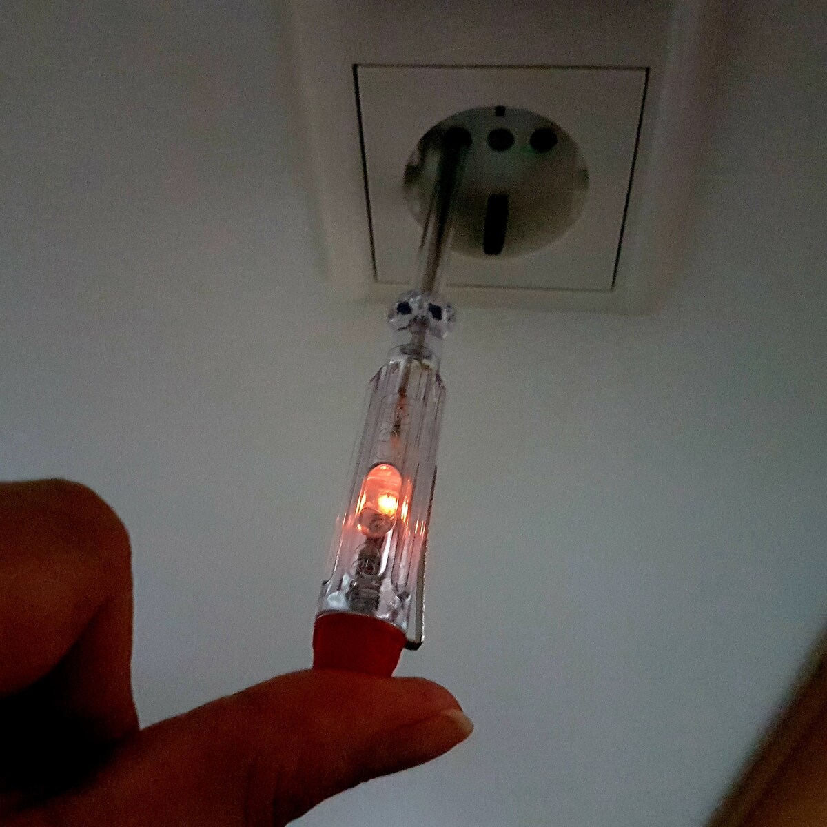

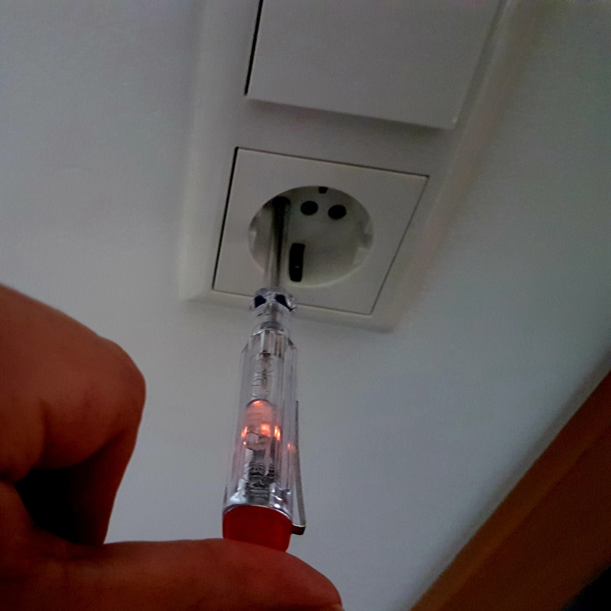

ah funktioniert ein phasenprüfer nach dem prinzip kondensator?
Dieter H. schrieb: > ah funktioniert ein phasenprüfer nach dem prinzip kondensator? ich denke dem ist es egal, Hauptsache der Mindeststrom der Glimmleuchte kann fliessen ob nun ohmsch oder kapazitiv ist der Glimmleuchte doch egal!
Joachim B. schrieb: > Dieter H. schrieb: >> ah funktioniert ein phasenprüfer nach dem prinzip kondensator? > > ich denke dem ist es egal, Hauptsache der Mindeststrom der Glimmleuchte > kann fliessen ob nun ohmsch oder kapazitiv ist der Glimmleuchte doch > egal! hmm ok. warum löst da jetzt eigentl nicht der FI aus?
Dieter H. schrieb: > warum löst da jetzt eigentl nicht der FI aus? Beim Anfassen eines Phasenprüfers löst niemals der FI aus. Auch dann nicht, wenn ich mit nackten Füßen auf dem Fliesenboden stehe, weil der Strom einfach zu klein ist (etwa 1mA). Das ist deutlich unter der Auslöseschwelle von 30mA eines RCD.

Joachim B. schrieb: > du hast den FI neudeutsch RCD nicht verstanden, Hi, die Überlegung des TO ist garnicht mal so falsch. https://de.wikipedia.org/wiki/Fehlerspannungsschutzschalter Ist nur aus der Mode gekommen. Wie funktioniert ein IT-Netz? https://de.wikipedia.org/wiki/IT-System_(Elektrotechnik) ciao gustav

rcd schrieb: > schau dir mal das bild an Wo kommen da die 2mA her? ;-)
