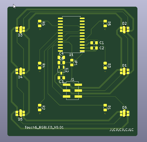

ich designe gerade ein PCB das wenn fertig als Touchbedienfeld dienen
soll - ohne weitere Oberfläche.
Es enthält 6 Touchflächen für die Bedienung mit einem Finger, 6
Status-LEDs und einen I2C-Touch-Controller (noch nicht festgelegt
welcher).
Etwas besonder an dem Layout ist, dass es im Endeffekt einseitig sein
muss, da die Oberfläche nicht durch Vias und Tracks "verschandelt"
werden soll.
Bei weißer soldermask fallen die zwar nicht so auf, aber trotzdem.
Fragen:

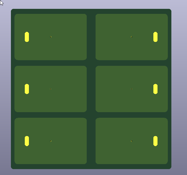

1) Aktuell hätte ich die Pads 16x25 groß geplant. Lieber kleiner und mit
mehr Abstand?
2) Aktuell sind die LEDs IN den Flächen. Wenn die Flächen kleiner sind,
könnte ich sie auch außerhalb platzieren. In der QTouch Application Note
steht was von 4mm Abstand zu LEDs (oder ein Bypass-C).
Ich will die LEDs auf jeden Fall außen platzieren, so dass der
Unterschied links-rechts auch mit Abstand wahrgenommen werden kann. Bei
zwei engen Reihen in der Mitte wäre das nicht gegeben, da hätten dann
die Touchflächen mehr Abstand.
3) Die LEDs sind Digital-RGB-LEDs mit 3x5mA. Macht da ein C bei jeder
LED Sinn? Wäre relativ einfach umzusetzen, der Datatrack kann unten
durch und fertig.
https://www.microchip.com/content/dam/mchp/documents/OTH/ApplicationNotes/ApplicationNotes/Atmel-42094-QTouch-Schematic-and-Layout-Checklist_ApplicationNote_AT02259.pdf

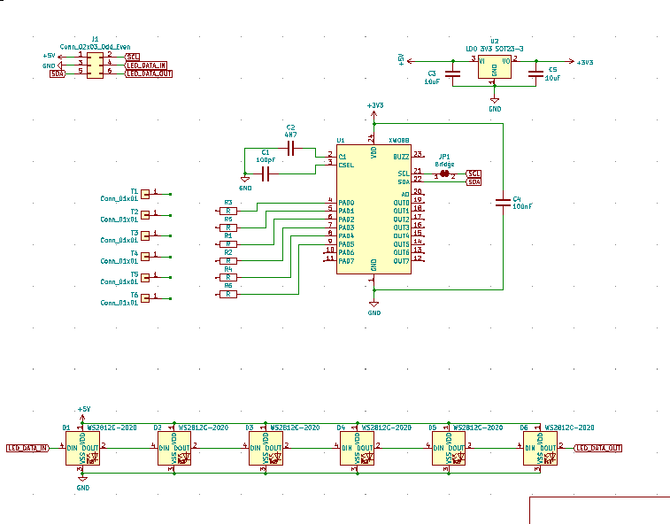

Also, nochmal vom Rechner.
Da ist nichts verheimlicht.
Das es nicht ideal zu lesen ist liegt nicht an mir sondern an der
Forumssoftware die das Bild verkleinert.
Der eingezeichnete IC heißt XW08B und ist von Sam&Wing. Ist eine
chinesische Firma.
Es ist aber noch völlig offen ob der oder doch ein CAP1208 oder CAP1298
oder auch ein ATTINY814.

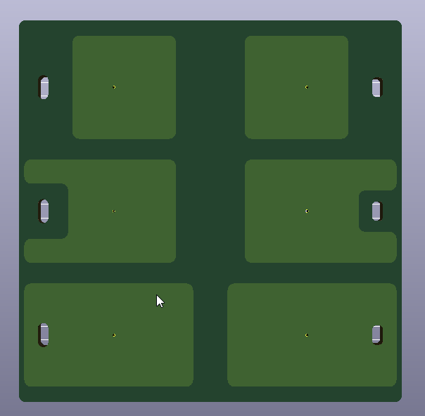

Gast #6763250
Die Berühr-Flächen sind sicherlich in Ordnung. Ebenso die LEDs in den
Flächen. Wenn der Controller nativ oder mittels Software die Schaltung
abgleichen kann, umso besser.
Mindestens 2mm sollten schon zwischen den Tasten sein; ich glaube da
soll auch noch GND durchgeflutet werden? Bei meinen Controllern nennt
man das "guard-ring". Ansonsten muss die GND-Fläche auf der Unterseite
sein, oder auf der nächsten Innenlage.
OP (Firma: OpenKNX) #6763268
Danke für deine Antwort.
Den "Guard-Ring" kennt der Mikrochip CP129x, die CAP120x Reihe hat
diesen nicht.
Ich hab daher mal darauf verzichtet. Ich hab jetzt einfach mal PCBs
mitbestellt, ich mein, das kost ja nix mehr... 4 USD für 5 PCBs, da
darfs auch mal ein Fehlschlag sein.
In der Application Note von Mikrochip (Link 1. Beitrag) wird in der
Design-Checkliste explizit "keep away ground planes" genannt.
Zur Schirmung von ggf. dahinterliegender EMI empfehlen sie ein gnd mesh.
Das zu erzeugen hab ich jedoch mit kicad 5.1 nicht geschafft, ich
probiers mal ohne. Vielleicht ist das System ja robust genug,
schließlich hab ich nur eine dünne Schicht Soldermask zwischen dem
Kupfer und dem Finger.
Ich hab jetzt auch sowohl mal ein PCB für den sehr günstigen China-IC
XW08B gemacht und für CAP12xx ..
