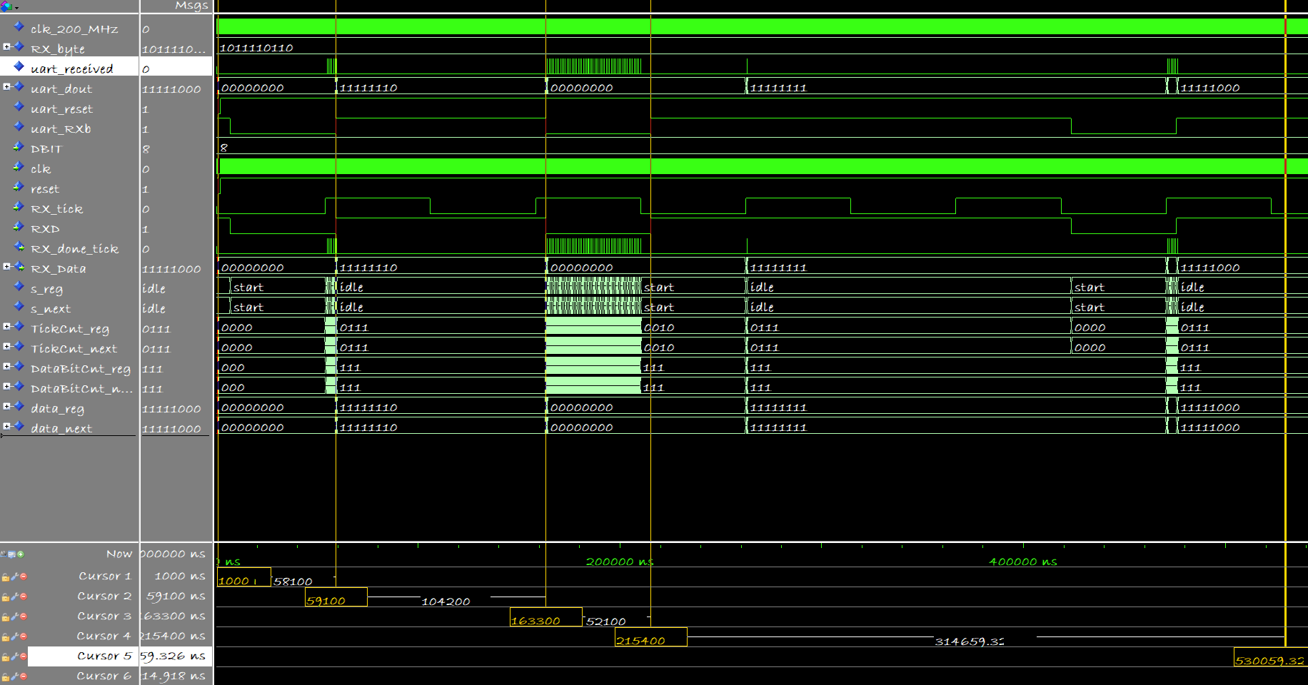

ich habe ein Uart für das Arty A7 100t geschrieben.
Mit dem Tool HTerm kann ich Daten problemlos empfangen allerdings werden
die Daten Falsch ans Arty gesendet.
Ich habe über den PMOD ausgang ein Externes LEDPMOD mit 8 LED's aber es
Leuchtet immer nur die achte LED.
Der Baudgenerator erzeugt den Takt von 19200Hz und die Baudrate von
19200 ist auch in HTerm eingestellt.
In der Simulation läuft alles wie es soll.
Anbei der Code:

Wo könnte der Fehler liegen?
Was sagt die Simulation?
Denn gerade eine RS232-Schnitts lässt sich wunderbar simulieren.
Dort ist ein simpler Stimuliegenerator dafür:
http://www.lothar-miller.de/s9y/archives/60-RS232-IO.html#extended
Ich würde das noch nicht "Testbench" nennen, weil es nur für die
Waveform taugt und keine automatischen Vergleiche durchgeführt werden.
Die Beschreibung muss ich mir später anschauen, wegen der ausufernden
Zwei-Prozess-Schreibweise wird das länger dauern. Bis dahin kannst du ja
mal simulieren und dir das da ansehen:
http://www.lothar-miller.de/s9y/archives/48-RS232.html
Es ist übrigens sehr spannend, das RXD Signal völlig asynchron ohne
Eintakten in einer FSM zu verwenden. Du wirst da ab&zu eigenartige
Sachen erleben.
Siehe
http://www.lothar-miller.de/s9y/archives/64-State-Machine-mit-asynchronem-Eingang.html
Gast #6762790
- "Clock_MGMT" fehlt, aber der ist sowieso hier überflüssig.
- "Uart_TX" fehlt ebenfalls, wird hier aber auch nicht benötigt.
- Testbench fehlt ebenfalls und gerade diese wäre hier schon sehr
interessant gewesen.
- Im Toplevel "Uart" gibt es den Port
reset       :   in      std_logic;
daraus wird nicht ersichtlich, dass das ein active-low Reset ist. Oder
du hast das NOT Gatter bei der Verdrahtung mit "Clock_MGMT" vergessen.
Wobei deine Komponente "Uart_RX" ebenfalls
clk, reset      :   in  std_logic;
hat aber einen active-low Reset erwartet.
- Es heißt UART.
- Da sind viele Leerzeilen ohne Grund.
- Simuliere das doch mal ernsthaft, da sieht man das "received" wild
zappeln und falsche Daten an "dout".
Alles Gute, alles Liebe (-:
Du gehst davon aus, dass der Baudrate Generator im Sender und Empfänger
gleich schnell und zur gleichen Zeit schalten (synchron sind). Du
wolltest aber einen UART bauen -> Das A steht für asynchronous.
Wie ich von anderen gelernt habe, macht man üblicherweise Überabtastung
(also z. B. mit vierfacher Baudrate) und eine Flankenerkennung beim
Startbit.
> Startbit.
Überabtastung muss nicht sein, die einfachste Variante reicht:
Flankenerkennung auf's Startbit, 1,5 Bitzeiten warten (=Mitte vom ersten
Datenbit), dann 8 mal ein Bit einlesen und jeweils eine volle Bitzeit
warten, fertig.
Anschließend noch eine Bitzeit warten (dann ist man in der Mitte vom
Stoppbit) und dann kann es wieder von vorn losgehen.

OP #6764808
Sorry dass ich jetzt erst zurückschreibe.
Problem lag daran, dass ich die Flanke abgefragt habe beim empfangen.
Mitte abgefragt und dann lief es. Musste das Arty A7 heute leider wieder
zurück geben. Gehörte der Uni und wurde nur für dieses Modul benötigt.
Danke euch auf jeden Fall für die Antworten.

Moderator (Firma: Titel) Persönliche Seite #6765368
> und dann lief es.
Wundert mich ein wenig bei dem Baudratengenerator:
    elsif rising_edge(clk) then
        if (count = (divider/2)-1) then
            tmp <= NOT(tmp);
            count <= 0;
        else
            count <= count + 1;
        end if;
    end if;
    end process;
clk_tick <= tmp;
        clk_tick =>rx_clk_tick
        RX_tick => rx_clk_tick,
            if (RX_tick = '1') then
Denn der gibt ja etliche (genau divider/2) clk-Zyklen lang einen aktiven
Clock-Enable aus. Normalerweise ist ein Clock-Enable immer nur 1
Taktzyklus lang aktiv:
        if count = divider-1 then
            clk_tick  <= '1';
            count <= 0;
        else
            clk_tick  <= '0';
            count <= count + 1;
        end if;
    end if;
    end process;
  • [vhdl]VHDL-Code[/vhdl]
