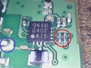

Hallo liebe Community,
ich bin Einsteiger in dieser Welt und wollte gerne mein Navi reparieren,
dass nicht mehr den Akku lädt.
Als Laie vermute ich, dass der Chip mit dem Schriftzug "0650 d407 ●415"
für das Laden zuständig ist. Ich habe die Kondensatoren in der Umgebung
dieses Chips gemessen und die im roten Kreis geben einen kurzen. Im
blauen Kreis befindet sich der weibliche USB mini Port.
Beim Bord handelt es sich um das "Garmin 105-02310-00 V5" eines "Nüvi
66LMT".
Ich habe das Internet danach durchforstet wie man solche Chips finden
kann, aber ich bin mir noch nicht mal sicher, wie ich das dort
geschriebene interpretieren soll.

Gast #6762583
Das sind keine Kondensatoren, sondern Widerstände (niederohmig) oder
Brücken.
Gast #6762642
Hilft Dir erstmal nicht: aber beim Hersteller würde ich mich mal auf
‚Microchip‘ festlegen.
Das Package-Marking passt dazu.
Also mutmasslich ‚MCPabcd‘.
Gast #6762910
hast du beachtet dass bei den "Garmin NÜVI" mit der Mini-Usb Buchse
ein einfaches USB-Kabel zum Laden des Akku nicht reicht.
Du brauchst zum Laden ein Spezial-Kabel bei dem der Pin 4 (ID) des
Mini-Usb Steckers auf Masse gelegt ist.
Dies ist nur beim original GARMIN Anschluss-Kabel der Fall.
Gruss
OP #6762987
Hi Stefan,
daran habe ich zuerst nicht gedacht, allerdings habe ich ein weiteres
Garmin hier, dass sich mit dem Kabel laden lässt. Wenn man beim
funktionierenden Garmin das Symbol gedrückt hält wird eine Info Seite
aufgerufen, die "Battery charging" anzeigt.
Mein Gerät fährt immer wieder hoch und runter. Als ich den Akku
einsetzte war er noch ein wenig geladen, sodass ich in das Menü kam.
Daher auch meine Vermutung mit dem Chip.

Gast #6763146
Dieses Verhalten zeigte mein Gerät auch.
Auch das Symbol gedrückt halten und "Battery charging" ...etc.
Nur wirklich geladen hat es nicht.
Erst als ich mir ein Kabel mit Pin4 (ID) auf GND besorgte lies sich der
Akku laden aber auch nur soweit dass er etwa 5 Minuten hielt. Er war
durch Dauertiefentladung einfach kaputt.
Der Dauerbetrieb im Auto lädt den Akku einfach nicht ausreichend.
Bei mir war der Spuk erst vorbei als ich einen neuen Akku besorgte!
Gruss
OP #6763178
Hi Stefan,
in meinem vorherigen Post fehlte ein entscheidendes Wort: "neu". Ich
habe den neuen Akku eingesetzt und dieser wies einen kleinen Akkustand
auf, bei dem auch das Gerät erfolgreich starten konnte. Dieser war dann
aber bald darauf aufgebraucht... Ich packte es zum Laden, aber da kam
nichts rum. Ich werde jetzt das Gerät mal mit dem original Garmin Kabel
versuchen zu laden und nochmal ein Update dazu schreiben.
