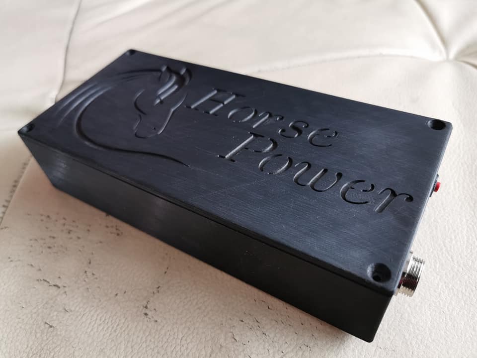

Persönliche Seite #6777890
Hallo David Bowman.
David Bowman schrieb:
> Dafür einen 3D-Drucker zu kaufen ist überrieben und von einem
> Druckservice machen lassen ist zu teuer.
Einen 3D-Drucker zu kaufen, dazu hätte ich auch weder Geld noch Platz.
Aber ein Druckservice ist sooo teuer nun auch nicht, und er hat den
Vorteil, das die meistens auch andere Materialien verarbeiten als das
(Zensurbalken) PLA, das im heissen Auto weich wird wie Schokolade.
Um spenziellere Materialien zu verarbeiten muss man sich andere
Druckköpfe und Filaments bevorraten, und das wäre mir dann auch zu
aufwändig.
Teilweise sind auch andere Vorgehensweisen bei der Verarbeitung zu
beachten.
Schwer sind z.B. flexible Objekte, wie zum Beispiel
Gummiverschlussstöpsel für Stecker Da druckt man sich besser eine Form,
und giesst die mit Silikon aus.
http://www.l02.de

Persönliche Seite #6778103
Hallo Cyblord.
>> aufwändig.
>> beachten.
> Und mal wieder keine Ahnung. Die meisten 3D Drucker, die nicht gerade 90
> EUR vom Grabbeltisch sind
> , können heute ABS und PETG out of the box
> drucken.
PETG ist schon ok, aber ABS ist hinsichtlich Temperaturverhalten auch
nur gerade so, dass es so eben bei KFZ inneneinrichtungen verwendet
werden kann. ;O)
Abgesehen davon bin ich nicht so reich, dass ich mir was anderes als vom
Grabbeltisch leisten kann und zum anderen habe ich weiter oben auch
etwas von "Aufwand" geschrieben.
Ich muss mir überlegen, auf welcher Hochzeit ich mir erlauben kann, mit
zu tanzen.
Bei drei D-Druck beschränke ich mich erst mal darauf, die Modelle zu
erstellen. Irgendwo muss ich halt Mut zur Lücke haben. ;O)
http://www.l02.de
