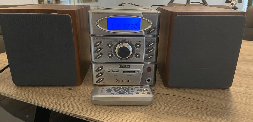

Dieser Micro Tower X4-Tech steht in vielen Haushalten dh. die Frage
ob jemand einen Link zum Schaltplan weiss oder das Innenleben studiert
hat?
Der Standby beträgt 5 Watt. Wenn ich die Netzversorgung schalte
(zB. Stecker raus/rein ) ist der Tuner Preset futsch .
Weiss jemand in welchem IC das Preset mit einer Batterievorspannung
gesichert werden könnte oder andere Vorschläge ?

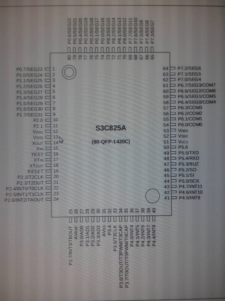

OP #6763842
> Du kannst dort einen Kondensator (1000-2000µF) auch dranlöten
Nach 1 Minute sind die vorhandenen Elkos leer das Preset weg.
Knopfzellen konnte ich nicht finden.
> wo überall 5V  oder 3,3V anliegen
Erfolg:
Der Samsung_S3C825A speichert das Preset in seinen Registern.
Eine Hilfsspannung 2,5V am Pin10,53 schützt vor vergessen (Standby<
0,2µA)
Detaillierte Angaben auf Nachfrage.
