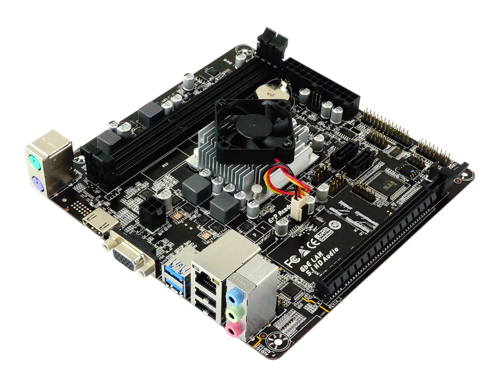

Ich würde gerne diesen Lüfter entfernen und durch Vergrößerung der
Kühlfläche auf rein passiv umbauen.
Das Problem ist: die Kühlfläche so zu vergrößern, daß dabei möglichst
wenig Fläche des Original-Kühlers beansprucht wird.
Hat so etwas schon mal jemand gemacht ? Oder Wie macht man das am besten
Der Kühler ist 50x50x14 und Pins bzw. Lüfter 40x40. Die bis an den
Anschlag hochgetaktete AMD-CPU wird einfach zu heiß (nie unter 55°C).
Die heiße Lüfterluft bläst genau auf: die Kondensatoren. Das Board soll
also in Bälde defekt sein.
Man könnte eine 10mm-Aluplatte 'unterlegen', aber wie befestigt man den
Scheiß? Und die Kühlfläche wird trotzdem nicht größer. Man könnte
2mm-Lamellen reinstecken, aber dann verliert man zwei Flächen pro
Lamelle ! Die muß man erstmal ersetzen ...
Mir geht es -also- um die Frage, wie gut leitete Alu bei welcher Fläche
ab?
Wie viel --Kontaktfläche-- muß man verwenden, um einen Kühler zu kühlen
, falls das ,überhaupt, geht.
55°C ist für ein Prozessor nichts besonderes..
Dreh den Lüfter um und lass den saugen.. Dann bläst der keine Warme Luft
auf die Kondensatoren wenn es dir dann besser geht..

Ich habe die seit 6 Tagen und muß mich um eine Lösung bemühen, oder
retour.
CPU hat TDP=15W . UEFI hätte "BlackEdition" Einstellungen, die aber
nicht funktionieren, weil: nur --P0-state-- (TurboCore) vefügbar ist!
Die CPU tut daher was sie will. BIOS = 1,0Ghz , aktuell = 2,4Ghz

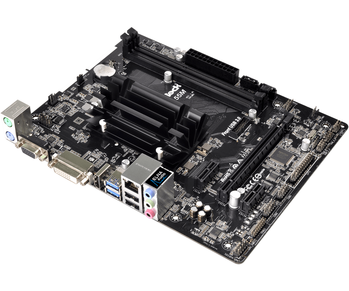

ASRock (Bild) hat auf sämtlichen Boards 'solche' Kühler montiert. Hatte
dieses (Board war verzogen,Grafik defekt), ist 50% schneller wie dieses

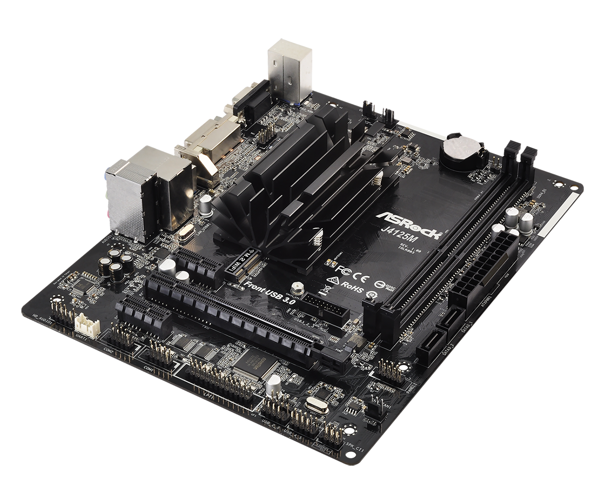

Biostar-AMD, der blieb immer durchgehend handkalt. Selbst der J4125M
(DDR4) hat denselben
Kühlkörper (der schnellste Mini-Intel am Markt) . DDR3-Boards gibts
keine mehr, ASRock fehlen Teile, sagt der Support. Ein J4125M kostet
100,- zzgl. 55,- 8gb . Leider aber: DDR3-8gb hab ich massenhaft .

Die Frage ist, wie schafft ASRock das, (RAM-Slot= 14cm), mit diesen paar
Kühlrippen eine solch niedrige Temperatur zu halten? TDP=10W
Würde ich also diesem Biostar-Kühler die doppelte Fläche verpassen,
müßte das für den Normalbetrieb ausreichend sein. *Aber wie macht man
das ?*

Ich habe meine Untersuchungen zu dieser Firma BIOSTAR nun abgeschlossen!
a) die CPU läuft immer im Turbo-Core-Mode, wobei die Taktung zwischen
1,8 und 2,4GHz variiert (lt. makulu Systeminformation) die mannigfachen
CPU-Einstellungen sind ein klarer FAKE .
b) die Lüftersteuerung ist derselbe Fake, sowohl QUIET als auch
AGGRESSIVE als auch MANUAL-Absolute-Full-Speed ändert nichts an der
Kühlung, immer derselbe Scheiß: unter 55°C ist die Kiste nicht
herunterzukühlen
c) hab grade einen 60mm-Lüfter obenauf gesetzt, selbst nach 30 Minuten
konstant 52°C , die Lüfter Steuerung ...
also insgesamt auf baldiges Ableben hingetrimmt ,
heiße CPU, heiße Kondensatoren, (auch heißer RAM) frei aufm Tisch
liegend.
Nun :
Möge sich jeder sein eigenes Urteil über diese Firma bilden .
Läuft der Lüfter über 12V-Direktleitung bleibts bei 36°C - und auch der
RAM bleibt eiskalt,

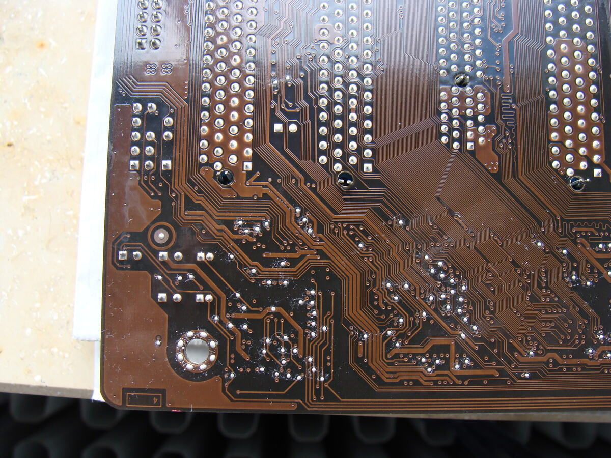

No Y. schrieb:> Spitze ist EVGA (und früher DFI aber die gibts nur noch im> Industriesegment.. :-( das waren aber klasse Mainboards)und darunter> Asus,MSI (ich selber kauf seit Jahren nur MSI weils gute Preis/Leistung> ist gegenüber Asus auch wenn Asus vermutlich etwas hochwertiger noch> ist..) und dann ASRock danach wirds billig..
Ich war mal ASUS -Fan der Qualität wegen.Dan habe ich mir mal ein neues
Board vor Jahren gegönnt und im Internet bei Minfactory bestellt.Was ich
dann bekam,sah so aus wie die Bilder anbei. Ich hätte mich fast
gekotzt...
jetzt kaufe ich Gigabyte.

Als Alternative bliebe DDR4-ASRock (J4125M), kostet 150,- incl.RAM, und
wenn der RAM nicht funzt (seeeeeehr selten) kannst noch einen
dazukaufen. Das entfällt (bei mir) mit DDR3.

> Ich würde den Lüfter eine Nummer größer nehmen und gerade aufschrauben.
Die Boards sind sechs Tage alt und gehen zurück. :
Fehlerhaftes (Gaukel-)BIOS oder defekte CPU/Clock. FAN-Control,
P-States... ohne Funktion. Tut was es will. Einstellungen nutzlos. Heiße
CPU/RAM.
Lief am Ende auf 0,5V und 800MHz (lt.BIOS-Anzeige) .

Ist ja nicht defekt, war nur der Reklamationstext.
Fehlerhaftes ( Gaukel- )BIOS . Tut was es will. Einstellungen nutzlos.
Heiße CPU/RAM. Lief am Ende auf 0,5V und 800MHz ..
statt auf 1,23V und 2000MHz. Fährt gleich schnell hoch und beim selben
YT-Video ist die CPU-Belastung gleich hoch. Daher ein Gaukel .
Eine CPU-Temp von 55°C im "IDLE" bei 5-10% Belastung ist inakzeptabel.
Ebenso wie eine von 70°C bei 40% Belastung. Mit "Smart-Fan--Control".
Ein Gaukel.
Und der RAM läuft heiß! (Taktung? )
