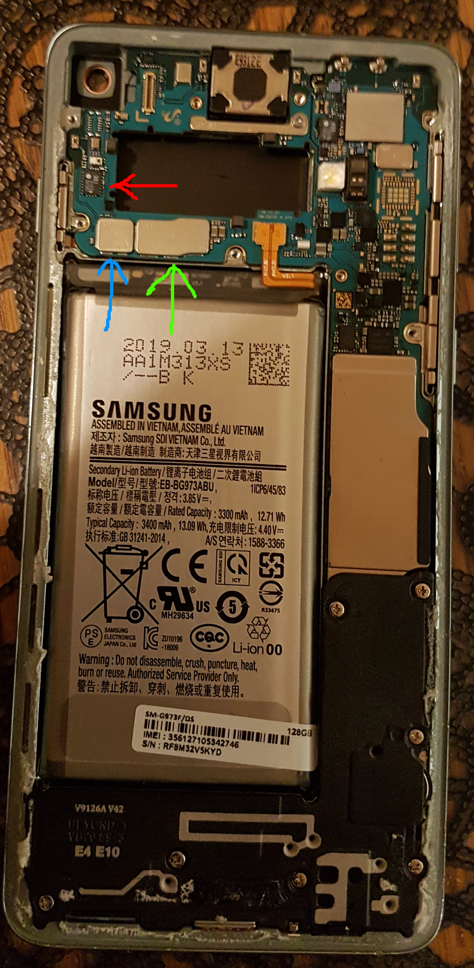

Ich Habe es zerlegt und sieht so aus wie im Bild, ich habe die Kamera module abmontiert und gerät gestartet keine Änderung, blau und grün sind am heißesten vielleicht blau bisschen mehr, ich muss mein finger ungefähr nach 3 Sekunden weg nehmen rot ist leicht heiß also muss ich mein finger nicht weg nehmen, ich denke obwohl ich Kameras abmontiert habe hängt das problem trotzdem mit Kameras zusammen oder? weil auf dem anderen Bild wird ein teil als CAM PMIC bezeichnet.

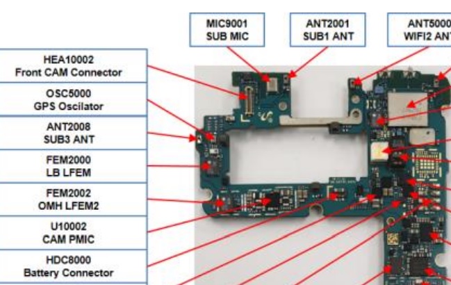

Guten Morgen, kennt sich jemand damit aus? wofür die markierten teile auf dem Bilder zuständig sind? FEM2002 OMH LFEM2 U10002 CAM PMIC FEM2000 LB LFEM Grüße

Helge schrieb: > Wahrscheinlich hat die spannungsregelung einen Schaden kennst du dich damit aus? weißt du was für teile sind das die ich oben im Bild markiert habe ?
