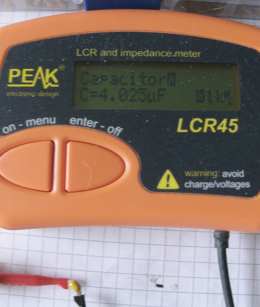

Hi, https://www.amazon.com/-/de/dp/B07TWBVJVN/ref=pd_lpo_328_img_2/133-6878568-4669041?_encoding=UTF8&pd_rd_i=B07TWBVJVN&pd_rd_r=42a8c573-fd4f-4b8c-a610-b20cf3f0755c&pd_rd_w=JjhUc&pd_rd_wg=b9gje&pf_rd_p=fb1e266d-b690-4b4f-b71c-bd35e5395976&pf_rd_r=Q3JVFS96ZWJSW4HVTVS3&psc=1&refRID=Q3JVFS96ZWJSW4HVTVS3 Ich hätt's nicht geglaubt, Hat tatsächlich Kapazität im µF-Bereich. Streuen aber mehr. Das Sortiment 4,7µF von 3,9 bis... Und Leckstrom scheint auf den ersten Blick auch ok. ciao gustav
