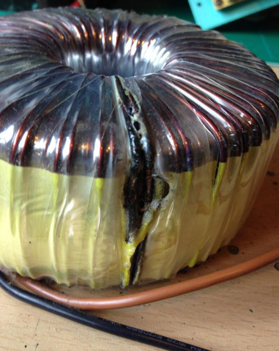

gibt es eine grobe Faustformel wie viel Kapazität man an einen Trafo
(nach Gleichrichter) hängen kann, ohne das der crest faktor(war das
das?) den Trafo praktisch im Leerlauf grillt?
Der Strom würde ja nur im Scheitelpunkt fließen, und dann
selbstverständlich extrem viel.
Angenommen der Trafo hat 12V AC und 10A. Es gibt Anwendungen, wo viel
Kapazität natürlich hilfreich wäre.
Pro ampere 1000µF habe ich mal mitbekommen, aber ob das stimmt? Wirkt
bisschen wenig.

Richtig ist, dass mit der Kapazität der Spitzenstrom steigt, vor allem
unter Volllast.
Damit limitiert zuerst der Brückengleichrichter die maximale Kapazität:
Schau in das Datenblatt als Beispiel:
http://www.datasheetcatalog.org/datasheets/134/232987_DS.pdf
Dann werden die Elkos durch den Ripplestrom belastet, der in rms
gemessen wird, bei Stromspitzen also ansteigt. Siehe Elkodatenblätter
nach zulässigem Ripplestrom für vorgesehene Lebensdauer. Nicht ohne
Grund gab es 'computer grade' Elkos, während in Audioverstärkern, die
seltendst Volllast brauchen, es die billigsten taten.
Dann steigen die Verluste im Trafo, je grösser der Elko ist. Das ist
aber ein kontinuierliches Ansteigen, während für einen
Ausgangsgleichstrom von 1A z.B. ein Trafo von 1.66Arms
Wechselstrombelastbarkeit meist nötig ist, steigen die Anforderungen bei
grösserem Elko und kleinerem Stromflusswinkel, erst auf 2Arms, dann auf
2.5Arms Trafos.
Exakt gib es keine Faustformel, aber mit LTSpice kann man es und die
Verluste genau simulieren, man nimmt dann einen Trafo der bei ohm'scher
Wechselstrombelastung dieselben Verluste verträgt, denn dafür sind die
aufgedruckten Angaben.
Kurzfristig verträgt ein Eisenkerntrafo aber mehr.

Im Leerlauf kann er nicht gegrillt werden, da ja das einmalige Aufladen
des Elkos den Trafo nicht grillen kann.
Ansonst ist der opt. Stromflusswinkel bei 37°von 180° bei nom. Last.
Gibt den kleinsten Trafo. Ein großer Trafo bleibt halt kalt.
Man kann das selbst überprüfen, wenn man ein Excel mit z.B. 50 Schritten
je Periode erstellt. Oder man verwendet z.B. LTspice.
Excel bietet ein besseres Verständnis, da man sieht was bei
Parameteränderungen passiert. Aber das ist Ansichtssache.
