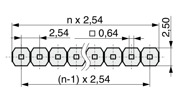

Ich suche den richtigen Bezeichner für eine Art von Steckpin die ich mir
mal vor > 20 Jahren gekauft habe.
Es waren keine Stiftleisten, sondern wie schmale ca. 1 cm kleine nackte
vergoldene Nägel ohne Kunststoff, die man direkt auf die Platinen löten
konnte.
Ich wollte mir solche jetzt wieder kaufen, nur ist das finden schwer,
wenn man nicht weiß, wie die heißen und was man als Suche eingeben soll.
Gibt man Steckpin in Google oder Reichelt ein, komme ich jedenfalls
nicht zum gewünschten Ergebnis.
Benötigen tue ich sie für SMD zu DIP Adapterplatinen, die ich mir
gekauft habe. Die Adapterplatinen will ich direkt aufs Breadboard
stecken können.
Oder meint ihr, dass es bessere wäre normale einreihige Stiftleisten zu
kaufen und diese auf die Adapterplatinen zu löten?
Wie man sie bspw. in diesem Angebot auf dem 4. Bild sehen kann:
https://www.amazon.de/KeeYees-Adapter-Platine-Prototype-Stiftleiste/dp/B085LC6ZSY/

Gast #6763497
H. H. schrieb:
> Nano schrieb:
>> H. H. schrieb:
>>> Sowas?
>>> https://i.stack.imgur.com/Jak10.jpg
>> Nein,
> Die passen aber für dein Problem. Mit zu dicken Stiften machst du dir
> das Steckbrett kaputt.
Ja, das ist das nächste Problem.
Ich bräuchte dünne, so ca. <= 0,8 mm dick.
Da ich jetzt auch nichts dünneres gefunden habe, werde ich jetzt doch
besser die Stiftleisten nehmen, wie ihr es vorgeschlagen habt.
Danke an alle.
