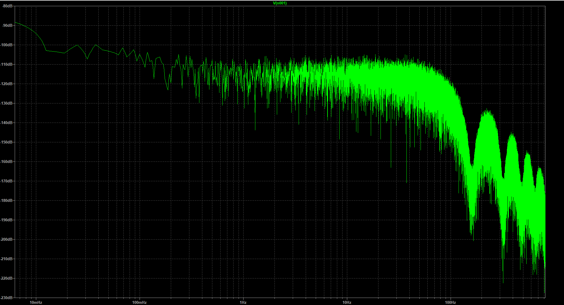

Ich möchte nun die Rauschbandbreite des Systems bestimmen. Dafür hab ich
die Ausgangsdaten (160Hz) Datenrate für ein konstantes Eingangssignal
mit weißem Rauschen exportiert und mit LT-Spice eine FFT gemacht. Siehe
Bild im Anhang.
Das Verhalten ähnelt extrem dem eines zero order hold Gliedes (sinc()).
Hohe Dämpfung bei vielfachen der Abtastfrequenz und knapp -3db bei FS/2.
Im analogen Pfad sind keine Bandbreitenbegrenzungen vorhanden. Die
Verrechnung auf 160Hz ist also der Flaschenhals für die Bandbreite.

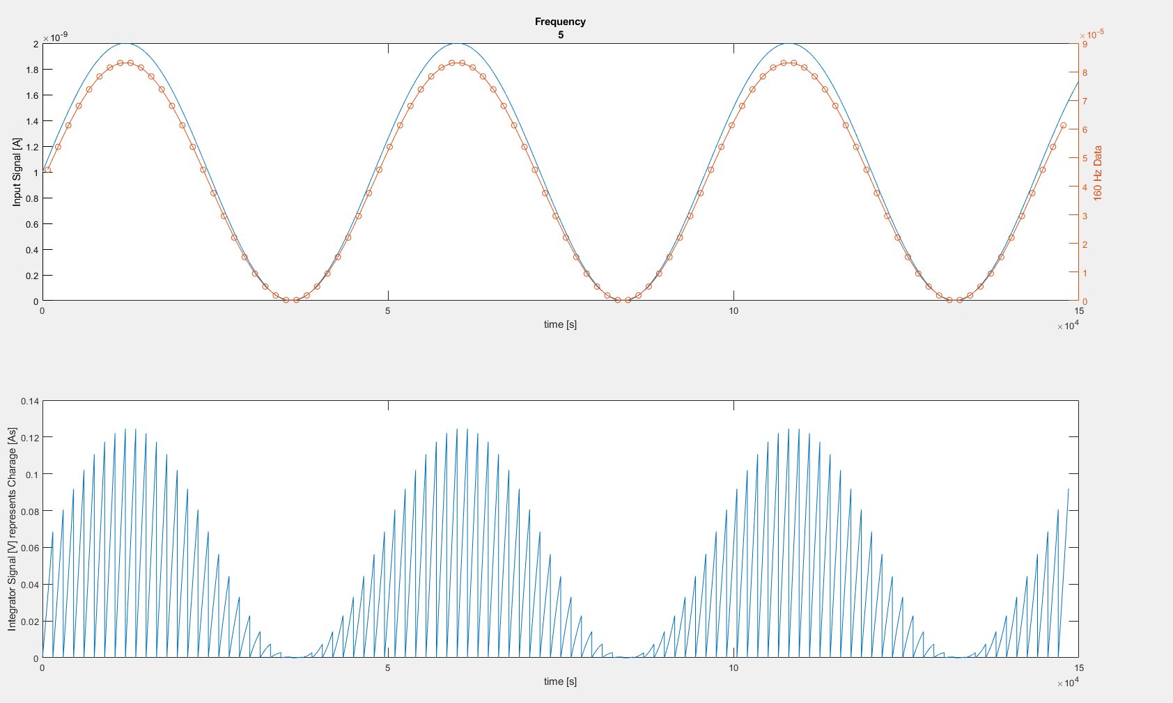

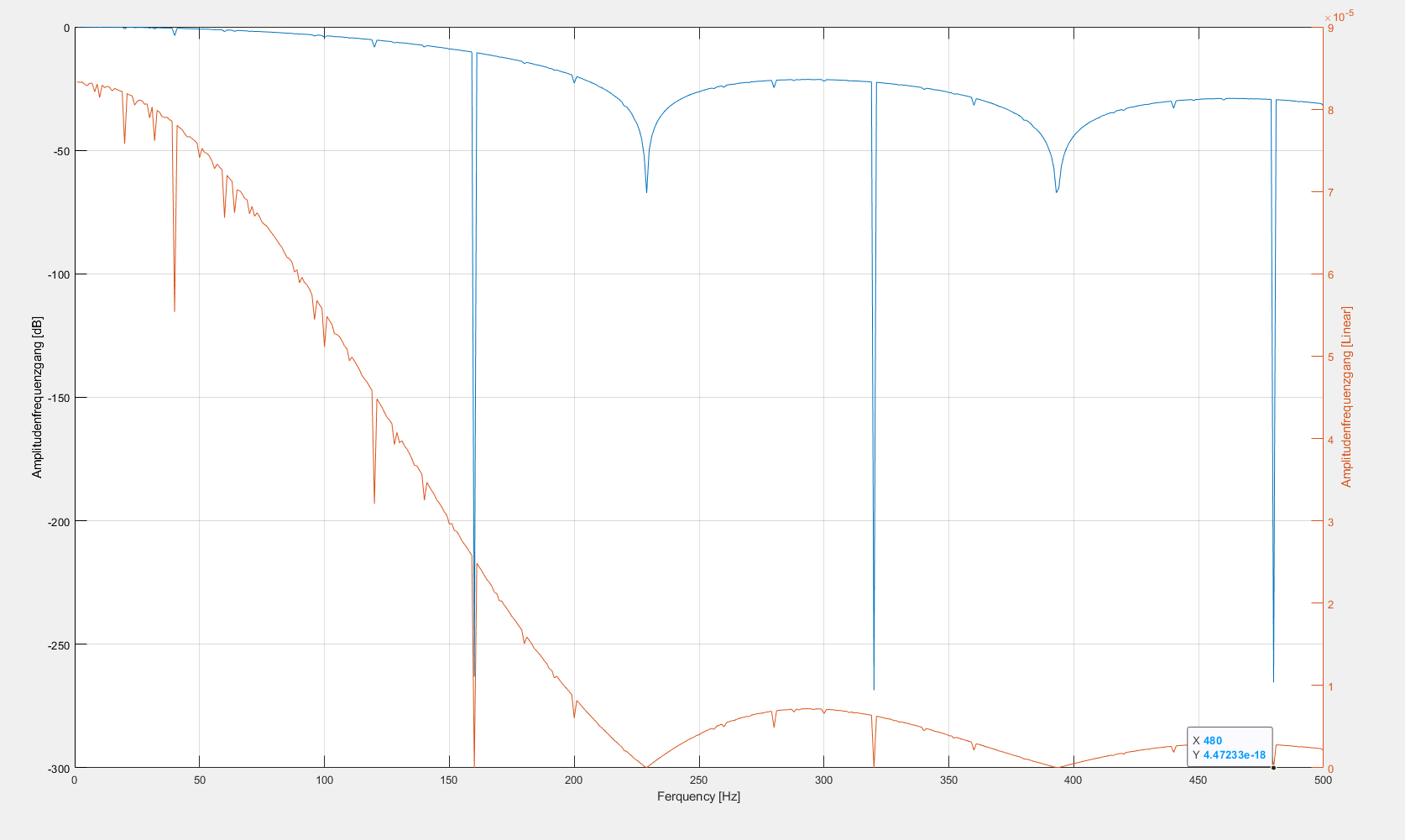

Um das ganze System besser charakterisieren zu können habe ich in Matlab
ein Modell nachgebaut. (Rein numerisch, siehe 2. Bild) Das Verhalten
dort unterscheidet sich aber deutlich.Der Frequenzgang weißt extrem
schmale Notches auf, die Hüllkurve hat ihre Extrema aber nicht mehr auf
vielfachen der Abtastfrequenz.
Die Signale des Matlabmodells im 3. Bild. Blau oben Eingangssignal, in
dem Fall 5Hz mit leichtem Offset, Orange Oben das 160Hz Signal, Blau
unten der Integratorausgang. (PS: Fehler in der Beschriftung der
Zeitachse, es sind samples (1/240.000 sek pro punkt), nicht Sekunden)
Hat Jemand eine Idee woher die Diskrepanz kommen könnte?
Gast #6763813
Christoph K. schrieb:
> Das Verhalten
Die Notches dürften Rechenfehler sein. Mit float32 kann man zwar einen
Dynamikbereich von 1528 dB abdecken [1], aber mit der Genauigkeit ist es
nicht weit her [2].
Dein 18-Bit Wandler kann eine Dynamik von ca. 104 dB abbilden.
Von daher würde ich bei den Berechnungen den Bereich auf 120 dB
begrenzen. Die theoretischen Werte können in der Praxis gar nicht
auftreten.
[1] https://www.sounddevices.com/32-bit-float-files-explained/
[2] https://de.wikipedia.org/wiki/Einfache_Genauigkeit
OP #6764101
> nicht weit her [2].
Hallo Bernd,
danke fürs mit drauf schauen!
Ich glaube nicht an Rechenfehler:
die grüne Kurve die ich mit LT-Spice erzeugt habe sind reale Messdaten.
Sie entspricht auch dem was ich erwarten würde. Sprich Nochtches bei
n*Fs
Die Matlab-Kurven zeigen das unerklärliche Verhalten:
Extrem scharfe, extrem tiefe Einbrüche bei n*FS, aber die Hüllkurve hat
ihre Extrempunkte ganz wo anders - das passt aus meiner Sicht jetzt
nicht mehr zusammen und da suche ich den Fehler. An der Dynamik der
Rechnung liegt es in Matlab sicher nicht. Ich sehe den Effekt ja auch im
Zeitbereich.

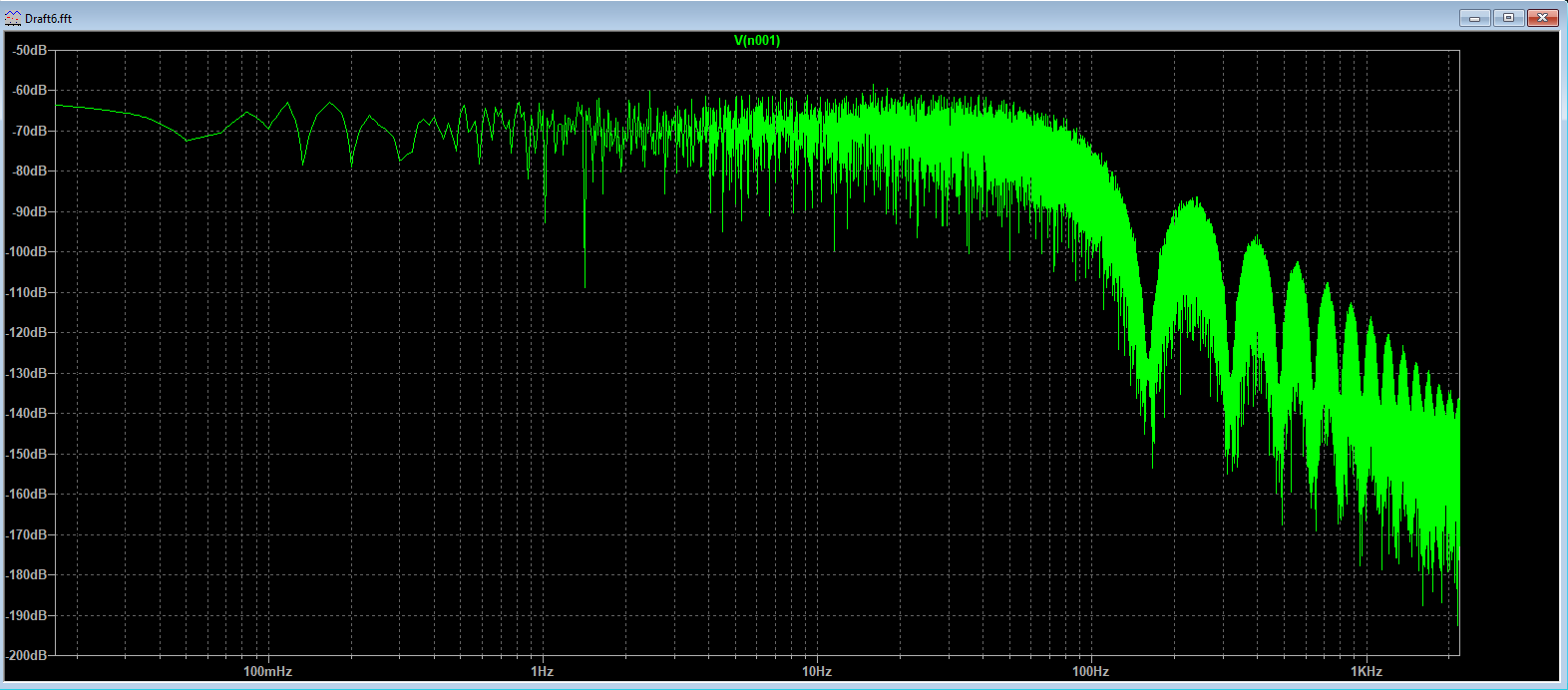

OP #6764162
okay jetzt wird es richtig schräg..ich habe anstatt wobbeln in Matlab
mal white noise in die signalkette eingespeist und die 160hz-Datenpunkte
in eine FFT gesteckt. Ergebnis deckt sich mit den Messdaten (siehe Bild
Anhang).
Sollte wobbeln und FFT von white noise am Ende nicht den selben
Frequenzgang liefern?
